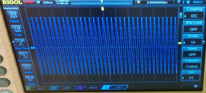

Speise ich ein 20MHz sinusförmiges Signal in das Oszilloskop (nur ein
Kanal aktiv!) und stelle die Zeitbasis auf 200ms/div sehe ich ein
verfälschtes Signal (siehe Bildanhang RIGOL.png /
http://picul.de/view/nM0 ). Soweit ich weiss nennt man dies "Aliasing".
Nun weiss ich nicht wie sich dieses Problem beheben lässt!

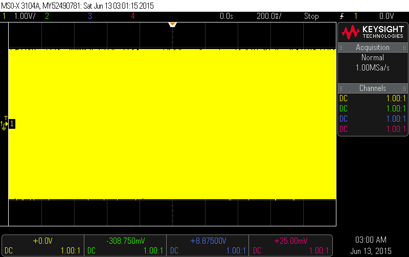

- ein anderes Oszilloskop (mit einer niedrigen Abtastrate und Speicher)
ein besseres Signal darstellt als mein DS1054Z! (KEYSIGHT.png /
http://picul.de/view/nM4)
- wenn ich den Modus von "NORMAL" auf "PEAK DETECT" stelle, wird das
Signal plötzlich richtig dargestellt! (Die Speichertiefe sowie
Abtastrate werden dabei aber nicht verändert)
Ich denke dies ist ein Softwareproblem des DS1054Z, bin mir aber nicht
sicher!

Trick 2 (macht das Oszi von Keysight): Statt einfach jedes n-te Sample
zu nehmen, wird jedes (n±random)-te Sample genommen. Die haben da ein
Patent drauf: http://www.google.com.ar/patents/US5115189

Gerade gemerkt, dass wenn ich die Frequenz von 20MHz auf 19.99MHz
einstelle dass es dann funktioniert! Unglaublich -.-

Ganz einfach:
Die richtigen Einstellungen wählen!
Ein 20MHz Signal mit der Einstellung 200ms/DIV aufzeichnen zu wollen ist
einen Grobe Fehlbedienung bei einem DSO. Was dabei Rauskommt ist Mist
und vom Zufall abhängig -Je nachdem in welchem Verhältniss die
Eingangsfrequenz zur Samplingfrequenz steht kann da vom breiten massiven
Streifen bis zur Nullinie alles herauskommen!
Eine leichte Frequenzänderung bewirkt dabei massivste Änderungen der
Darstellung.
Da man natürlich nicht immer sicher ist in welchem Frequenzbereich sich
die Eingangssignale bewegen muss man im Verdachtsfall zumindest mal
probieren was mit geänderten Einstellungen passiert.

Anderes Gerät mit anderer Samplingfrequenz...
Alleine das reicht schon. (Selbst wenn die Samplerate nur um geringste
Bruchteile voneinander abweicht reicht das unter Umständen schon
Zudem würde ich wetten das wenn du mit der Frequenz spielst auch beim
Keysight einen Punkt findest wo du einen Geistersinus findest. Zumindest
solange alle Optionen bei der Messwerterfassung abgeschaltet sind.

Es ist gezwungen die Samplerate so weit zu reduzieren dass die ganzen
2400 Millisekunden noch in den Speicher passen. Je weniger Speicher das
Oszi hat desto eher ist es gezwungen das zu tun und desto eher tritt
dieser störende Effekt ein.
Eventuell zeigt es ja irgendwo an welche Samplerate es gerade verwendet,
ich tippe mal auf 20MS/s, mehr Samples kann er nicht machen wenn 2.4
Sekunden am Stück in den kleinen Speicher passen sollen.

Es zeigt mir folgende Werte an:
Samplerate: 10MSa/s und die Speichertiefe habe ich fix auf 24Mpts
eingestellt.

Oops, hab mich verrechnet (hatte irgendwo noch ne 48 im Kopf). Bei nur
24 Millionen Speichertiefe reicht der Speicher für 2.4 Sekunden nur dann
wenn es auf 10MS/s Samplerate runter geht. Deine 20MHz sind also
hoffnungslos unterabgetastet.
Das ist übrigens kein Bedienungsfehler wie einer der Vorposter
behauptet, es könnte z.B. durchaus sein daß Du auf dem HF-Signal eine
sehr niederfrequente Modulation oder Komponente suchst, und die
niederfrequente Komponente das eigentliche Ziel der Messung ist, da
hilft wohl wirklich nur der Peak-Detect oder eben für diese Messung das
andere Oszi nehmen oder das gute alte Analog-Oszi hervorholen und
entstauben.
