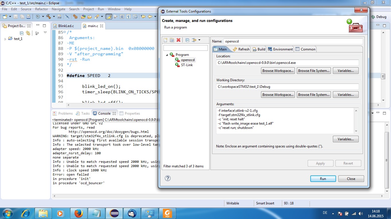

Aud dem Bild die Settings für openocd. Taugen die für Ver. 0.9.0 etwa
nix?

Ich musste mit dem zadig-tool den originalen Treiber des ST-Link
(MassStorage) auf WinUSB ändern (habe ein STM32 Value line Discovery
Board).
Dann klappte die Kommunikation mit openocd-0.9.0 (allerdings nicht mehr
mit dem ST-Utility).
Eine Möglichkeit beides zu nutzen habe ich bisher noch nicht gefunden.
