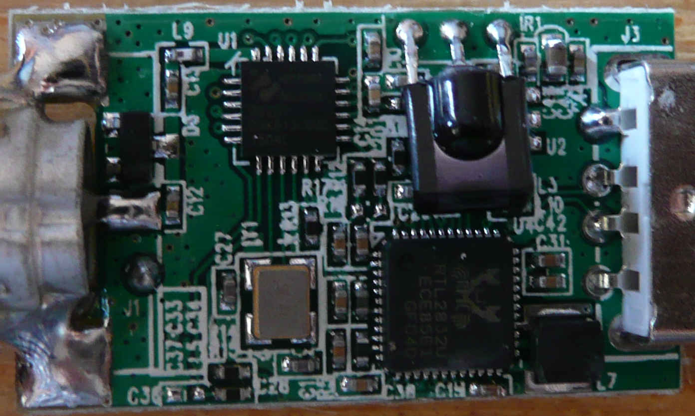

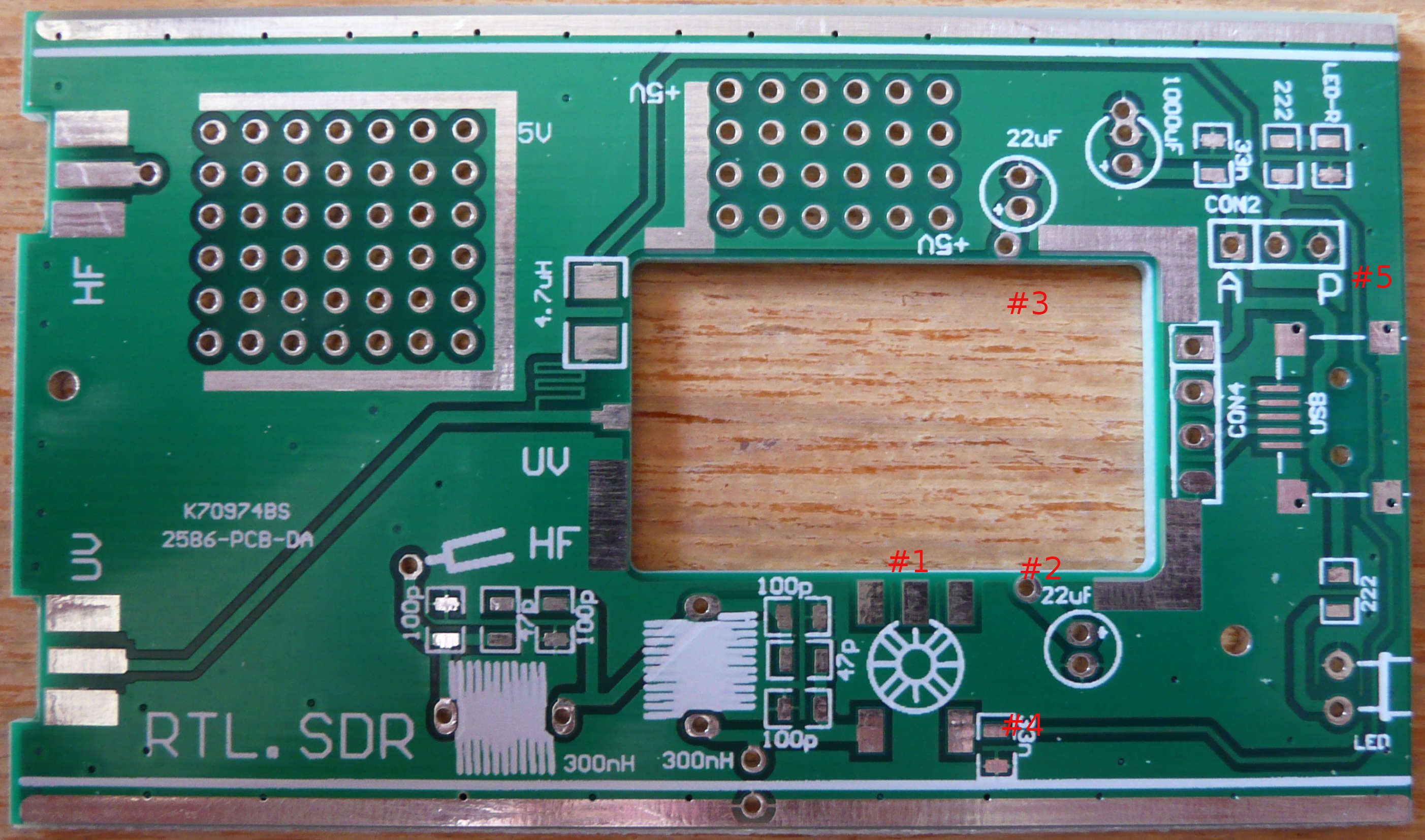

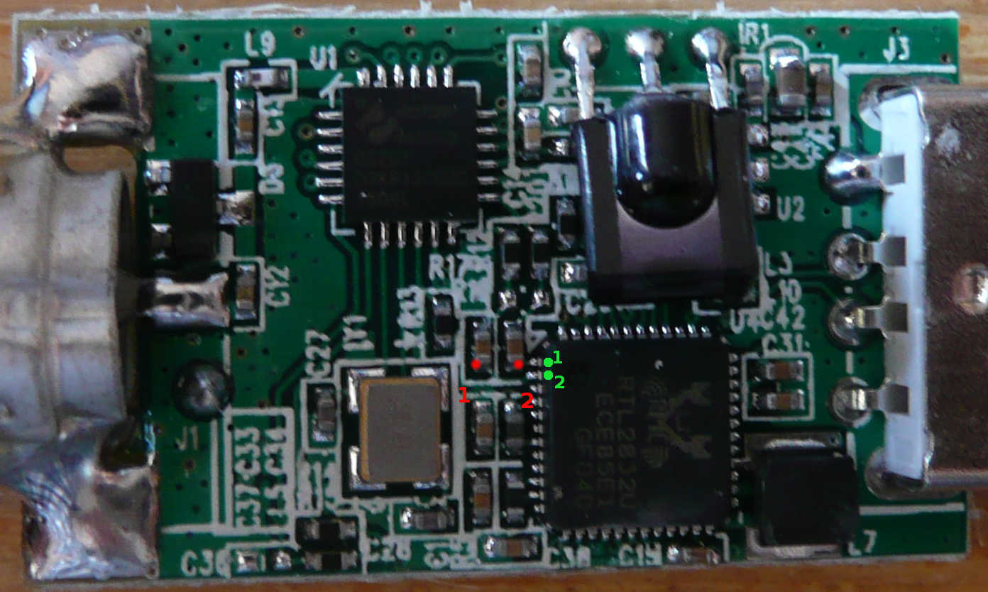

Ich hänge die Bilder der SDR-Platine und des zugehörigen
DVB-T Sticks an.
Die Auktion bei Ebay findet Ihr unter:
http://www.ebay.de/itm/281568970352
Ich habe das Bild der SDR-PCB mit roten Punkten #1 bis #5
markiert. Das sind die Stellen an denen ich etwas
Verständnisprobleme habe.
#1: Die sekundäre Seite des Übertragers (mit Mittelabzapfung),
die vom HF Eingang gespeist wird, der über ein LC  Tiefpass
fünfter Ordnung transformatorisch an dem Übertrager anliegt,
soll wohl zur DVB-T Platine geführt werden - liege ich damit
richtig?
#5: CON2 lierert eine 5V Spannung an den DVB-T Stick Antennen-
Eingang (Punkt UV aif der PCB), wenn der Jamper auf A und Mittel-
pin gesteckt ist.
Dies scheint den IC R820T in den HF-Mode zu schalten - ist diese
Annahme richtig?
#3: Wenn Punkt #5 Stimmt, warum werden die 5V auch am Punkt #3 an
die Primärseite des Ringkern-Transformators geführt.
#2 u. #4 Sind die beiden + Anschlüsse der 22uF Elkos beidseitig an
die DVB-T Platine auf +U zu legen (Versorgungsglättung auf dem Stick),
oder sind die Anschlüsse obsolate bei dem beigelegten Stick?
Ich hoffe Ihr könnt mir und eventuell auch anderen Lesern, die den
Bausatz erwerden, konstruktiv helfen.
Schon mal viellen Dank im Vorraus für Eure Hilfe.
Markus
DL8MBY
OP #4164428
Hallo Forum,
folgendes konnte ich heute Abend selber
im Netz finden.
Die sekundäre Seite des Übertragers muss
an die Pins #1 u. #2 com RTL2832U angeschlossen
werden (grüne Markierung).
Dazu eignen sich gut die beiden Pads der Kondensatoren
(rote Markierung #1 u. #2)
Sollte man die Mittelanzapfung des Üdertragers (sekundär)
via C auf Masse legen (AC Kopplung), oder direkt, d.h.
,DC Kopplung?
Können/dürfen Pin #1 und #2 des ICs über die sekundäre
Wicklung gleichstrommäßig gekoppelt werden.
Bin leider mit dem RTL2832U nicht so vertraut.
Beide Pins sind doch die I/Q ADC Eingänge.
Was meint Ihr?
LG
Markus
DL8MBY
Gast #4164559
Moin,
das hørt sich so an, als nutzen die den RTL2832 direkt als Sampler und
umgehen den Tuner. Dazu findest Du hier Infos
http://www.rtl-sdr.com/rtl-sdr-direct-sampling-mode/ hier im Forum gabs
schon einen Thread dazu Beitrag "SDR mit DVB-Stick ohne upconverter unter 22MHz"
Ja wurde schon sehr oft gemacht. Da es zu dem IC wohl kein Datenblatt im
Netz gibt, ist eine bessere Antwort schwer zu geben.
73
OP #4164570
Hallo Sven,
das mit der Direkteinspeisung in den RTL2832U habe ich
mittlerweile auch schon gefunden und soweit verstanden,
wenn auch mir die ADC Eingangsbeschaltung mangels Daten-
blatt nicht klar ist.
Ich bin am überlegen, ob ich zwischen die beiden Enden
der Sekundärwicklung des Trafos und dem Eingang am Pin
#1 u. #2 des ICs zwei S913 (dual Gate Fet Amp) vorschalte.
Damit würde die Empfindlichkeit von 95dBm um 15-20 dB
angehoben und könnte aber auch via Poti um bis zu 40dB
gesenkt werden - also eine MGC (manual gain control).
Werde mich wieder melden, wenn ich mit dem Aufbau
weiter gekommen bin.
Danke für Deine Antwort.
Markus
DL8MBY
