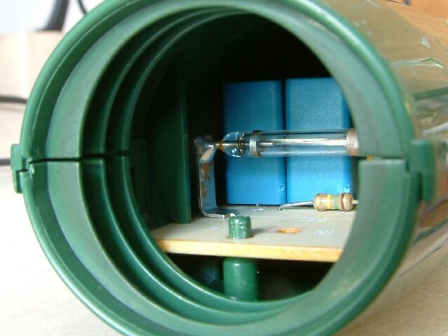

nenne seit jahrzehnten so ein Zündzeitpunkt-Stroboskop von BOSCH mein
eigen. Heute mal wieder einsetzen wollen, nach paar Blitzen hatte es

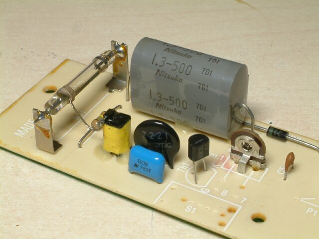

sich dann leider ausgeblitzt. Im innern des Gerätes finden sich nur eine
handvoll Bauteile und das defekte Bauteil war schnell lokalisiert: der
Zündkondensator hat intern einen Kurzschluss.
Nun suche ich einen vergleichbaren und in der Grösse passenden
Kondensator, Rastermass wäre 37mm. Habe mal einen ähnlichen
spannungsfesten Kondensator angeklemmt, der Kondensator wird auf 465V
geladen. Die 500V haben also ihre Berechtigung. Dann natürlich einen
niedrigen Innenwiderstand. Eben einen von den Daten passenden
Kondensator für diese Anwendung.
Kennt jemand einen passenden Typ, oder hat jemand was altes in der
Grabbelkiste liegen ?

Du willst einen Kondensator mit 1,3 uF / 500V bei den ueblichen
Distributoren kaufen. In einem alten Fotoblitzgeraet koenntest du
ebenfalls fuendig werden.

Da muss ein impulsfester Folienkondensator sein, z.B. Wima FKP10.

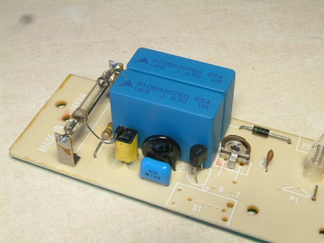

Kondensatoren hestellen, habe ich mal weiter gesucht und einen 0,68µF
630V- von EPCOS gefunden, den ich recht fix herbekommen würde. Im
Datenblatt ist u.a. zu lesen:
Metallized Polypropylene Film Capacitors (MKP)
Typical applications:
- Electronic ballasts
- Switch-mode power supplies
Features:
- Wound capacitor technology, internal series connection, VR>1250 V DC
- High pulse strength
- High contact reliability
Wäre das nicht ein passender Kondenstor für meine Anwendung ?
Datenblatt (Typ wäre der B32654A6684 aus der Serie B32654):
http://media.it-tronics.de/Datasheets/Capacitors/Filmcaps/Epcos/B32651-B32656.pdf
Gustav
von hinz (Gast)
Gustav K. schrieb:
> B32654A6684
Die liegen zwischen MKP10 und MKP4 von Wima, sollten aber für das Strobo
auch  noch gut geeignet sein.
von Gustav K. (hauwech)
Gut, dann nehme ich die, damit endlich ein Schuh draus wird.
Vielen Dank für die Hilfe.
Gustav

Abschliessend: Die beiden EPCOS-Kondensatoren liessen sich mit etwas
"basteln" nebeneinander setzen und in der Leiterplatte verlöten. Passt
auch, ohne dass die Kondensatoren in dem runden Gehäuse irgendwo
anstossen. Glück muss man auch mal haben.
Gustav

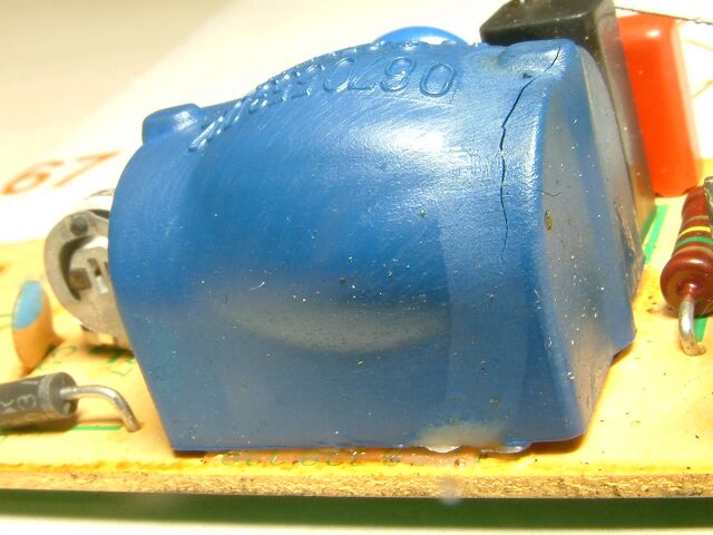

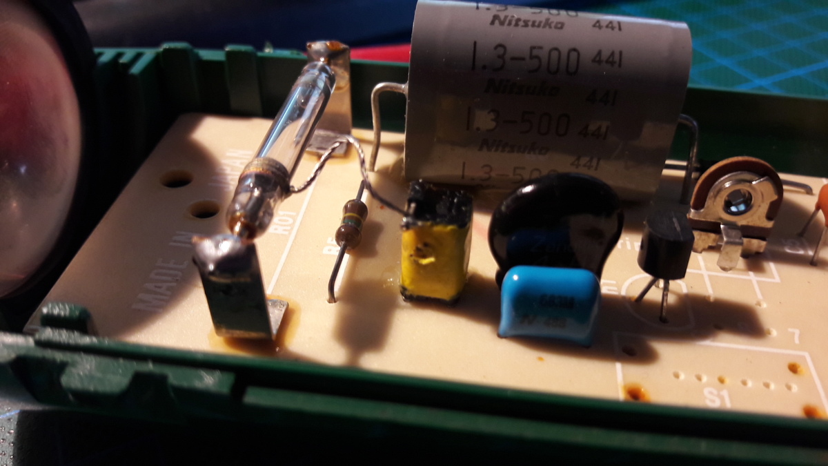

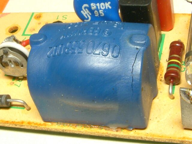

Nachdem sich in meinem Schauber-Umfeld herumgesprochen hat, dass ich ein
Zündzeitpunkt-Stroboskop wieder zum Leben erweckt habe, liegt die
nächste "Leiche" auf dem Tisch: das Gerät ist gelb statt grün, hat eine
Linse aus Glas und ein anderer Kondensator wurde verbaut. Selbiger
scheint sich in einer Art Schwangeschaft zu befinden. Offensichtlich ist
auch schon etwas aus dem Innern ausgelaufen.
Das Gerät blitzt paar Mal, dann hat es sich ausgeblitzt. Nach einer
Erholungszeit blitzt es dann wieder paar Mal. Messtechnisch stehen paar
Sekunden ca. 400 V an, die dann aber auf unter 100 V zussammenbrechen.
Lässt man das Gerät weiter an Spannung, wird dieser Kondensator warm.
Frage: Hat man in diesen Geräten minderwertige oder ungeeignete
Kondensatoren verbaut, oder gehen impulsbelastete Kondensatoren in
Anwendungen mit Xenon-Röhre früher oder später zwangsläufig kaputt ?
Gustav
von hinz (Gast)
Ja, mindestens letzteres.
Ja, aber gute halten viel länger.

Hallo Gustav, ich habe auch eine gelbe Bosch Stroboskop Lampe liegen.
Welchen Kondensator hast du nun verbaut?
Lg aiches

ich habe bei meiner Lampe das Problem, dass die kleine (Zünd-)Spule der
Lampe defekt ist. Wie man auf dem Bild gut erkennen kann, hat sie
irgendwie gelitten und zeigt dies deutlich. Leider kann man nichts auf
ihr lesen.
Vielleicht kennt von euch einer den Typ Spule der dort verbaut ist?
Matthias
Zündspule für das Blitzrohr. Dürfte ziemlich egal sein, irgendwas aus
einen Disco-Spielzeug (Stroboskop) verwenden.

von Matthias H. (matthias_h966)
Werde dann erstmal den Zündtrafo austauschen, laut Conrad in ca. 29
Wochen:). Der Tipp mit der Disco-Strobo ist vielleicht gar nicht
verkehrt, habe sicher noch hier eine herumfliegen. Den Kondensator werde
einfach mal prüfen.
Vielen Dank an euch
Gruß Matthias

ich hab zwei gelbe Stroboskobe zum MOT206 Tester. Bei beiden die
Zündkondensatoren 1,3uF gewechselt. Auch sitz ein Transtor TIP3055 im
TO218 auf Kühlkörper welcher sehr zusammengescholzen aussieht, diese
habe ich ebenfalls gewechselt. Bei beiden Testern waren Glassicherungen
im Bereich des Trafos defekt die ich ausgetauscht habe. Dann ging
zumindest die 7Segment Anzeigen bei beiden Testern wieder.
Nur die Blitzstroboskope funktionieren immer noch nicht.
Hat jemand Tips, da geht bestimmt immer das gleiche über den Jordan
Danke
Klaus
