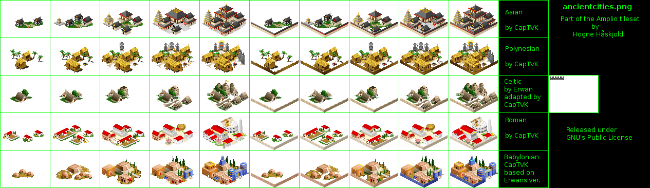

Gast #4165720
Stephan schrieb:
> Wie ich versucht hatte es oben zu beschreiben.
> Wie bekommt man die EINZELNEN ICONS aus dem SET????
Das ist kein Icon-Set, sondern ein Preview der Icons zur Einbettung in
eine Webseite oder so. Wenn man stattdessen das echte Icon benutzt, ist
das sicher deutlich einfacher. Dann muß man sich auch keine Heuristik
ausdenken, um das zu tun:
Stephan schrieb:
> - Erkenne Transparente Farbe und echte Farbe
> - Kalkuliere die Größe der einzelnen Icons
Gast #4165745
> ausdenken
Normalerweise arbeitet man mit dem Graphiker zusammen oder gibt den
Aufbau der Sets selber vor.
Das Ausdenken kam von mir, da MS es nicht geschafft hat, ein
vernünftiges Beispiel zu liefern. Die werden Ihre Regeln zur Erstellung
solcher Sets schon haben.
Aber echt mal hat noch nie einer mit diesen Sets gearbeitet???
Diese Art der Anordnung von Graphiken ist doch nicht neu, mir fallen 10
Spiele auf Anhieb ein die das System Benutzen.
Eins ist zum Beispiel Freeciv:
Hier werden die Gebäude, Einheiten und andere Sachen so aufbereitet.
Die Leute werden sich aber unter einander, bestimmt verständigt haben
und den Aufbau Ihrer Graphiken kennen.
Ich hänge mal eins an(Admin: wenn nicht gewünscht bitte löschen, müsste
aber Ok sein)!
hier sind die einzelnen Bilder durch einen Rahmen getrennt, da kann man
einfach die Größe ermitteln.
Das stimmt, sehr viele Spiele verwenden Textur-Atlanten zum Zweck der
Organisation und nicht zuletzt auch der Effizienz (die Dinger werden
komplett in den Grafikspeicher geladen).
http://www.gamasutra.com/features/20060126/figure1.jpg?iact=rc&uact=3&dur=68&page=1&start=0&ndsp=32&ved=0CCEQrQMwAGoVChMInbnlnvyRxgIVQhAsCh186w0Z
http://payload198.cargocollective.com/1/8/282980/6261889/texture_desertTown.jpg
Aber darin sind die Größen der Teilbilder entweder identisch oder es
gibt jeweils eine kleine Datei dazu, in der die Positionen und Größen
der Teilbilder/Texturen stehen (diese "Sidecar-Dateien" werden von den
entsprechenden Tools gleich mit erzeugt).

1) png als Bitmap öffnen (z.B. per Bitmap.FromFile("tileset.png"))
2) mit Schleifen über Bitmap.GetPixel() drüber gehen und die Ränder
suchen
3) Gefundene Teilbilder ('Tile') per Graphics.DrawImage() in neu
erzeugte Bitmaps passender Größe kopieren
>dessen GRÖßE ich NICHT kenne
...ist allerdings eher unüblich.
Speziell bei Spielen speichert man sich die Abmessungen/Aufbau der
Tilesets eigentlich irgendwie mit oder sie sind generell fix. Man
erzeugt aus dem Tileset dann auch keine einzelnen Bitmaps, sondern
zeichnet direkt den entsprechenden Tile aus dem Tileset an die
gewünschte Stelle (z.B. mittels
https://msdn.microsoft.com/de-de/library/ms142040.aspx)
Für 1-zeilige Tilesets mit fixer Tilesize kann man auch auf eine
ImageList zurückgreifen:
https://msdn.microsoft.com/de-de/library/system.windows.forms.imagelist.imagecollection.addstrip(v=vs.110).aspx
