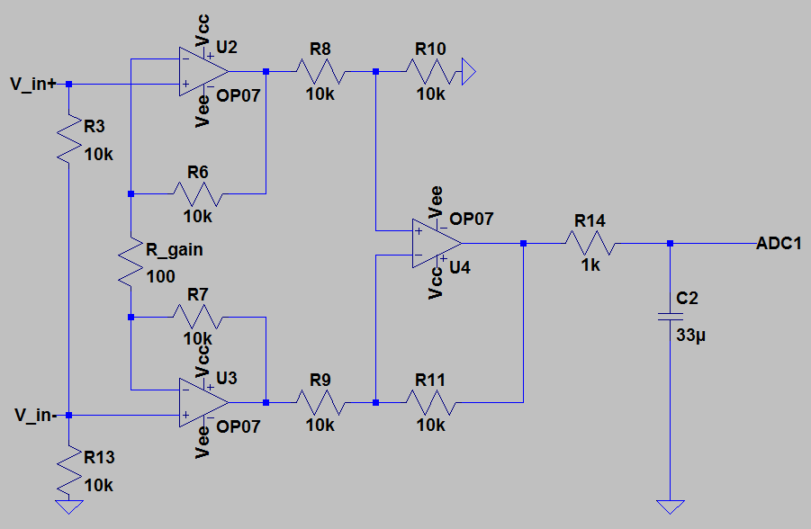

Ich habe zur Messung kleiner Widerstände (hier mit "PLATINE" bezeichnet)
die im Anhang gezeigte Schaltung nach dem Vierleiter-Messprinzip
entworfen und simuliert. Am PC Funktioniert sie auch bereits so wie ich
es erwarte. Als ADC und zur Auswertung/Darstellung kommt ein AVRs zum
Einstatz.
Nun soll in EGALE ein Schaltungslayout entworfen und die zugehörige
Platine gefertigt werden. Dazu meine Fragen:
- Kann die Schaltung real so funktionieren?
- Muss ich meinen Messwert vor dem Instrumentenverstärker filtern?
- Muss ich mein Signal vor dem ADC filtern?
- Welche Filter und Grenzfrequenzen würde ich ggf. wählen?
- Braucht jeder OpAmp einen Abblockkondensator in diesem Aufbau?
- Gibt es sonst Dinge bei DC-Messungen mit dem AVR-ADC zu beachten?
Ich freue mich auf eure Unterstützung.

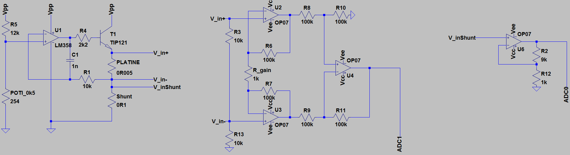

Gast #4165421
T1 darf 5A schalten. Die bekommt er aus dem verwendeten Netzteil aber
ohnehin nicht. Der LM358 sollte das mit dem Shunt und dem
Spannungsteiler ganz links dafür sorgen, dass es auch nicht mehr werden.
Der AVR ADC darf zwischen 0..5V abbekommen. Was für eine
Spannungsbegrenzung brauche ich? Vpp sind 12V eines Netzteils. Der
Verstärker und der µC bekommen ihre Spannung von einem LM317 und
SIM2-1212D DC/DC-Wandler.
Gast #4165517
Kann sie schon. Ob du wirklich effektiv das Vierleiterprinzip anwendest
hängt davon ab, ob die Sense-Leitungen den Spannungsabfall an
Zuleitungen und Übergangswiderständen mitmessen oder nicht. Das sieht
man der Simu nicht an, das hängt davon ab, wo im realen Aufbau die
Sense-Leitungen den Spannungsabfall abgreifen.
Meiner Erfahrung nach lohnt es sich praktisch nie, einen
Instrumentenverstärker aus einzelnen OPVs selbst bauen zu wollen. Es
gibt immer schon einen integrierten Instrumentenverstärker, der das für
weniger Geld besser macht. Ein großes Problem beim Eigenbau sind z.B.
die Toleranzen der Widerstände (der integrierte InstAmp kriegt das
genauer hin).
Was willst du mit R3 und R13 erreichen? Wenn kein Messobjekt
angeschlossen ist, läuft die Differenzspannung am Eingang deines
Instrumentenverstärkers ohnehin auf einen Maximalwert, egal ob mit
R3,R13 oder ohne sie.

Kommt darauf an: welche Frequenzen interessieren dich denn und wie
schnell willst du mit dem ADC abtasten? Eine mögliche Wahl der
Grenzfrequenz wäre die, dass du das Abtasttheorem einhältst. Du scheinst
ja mit ein paar mV am Eingang zu rechnen. Da kann es sich schon lohnen,
das Rauschen aus nicht interessierenden Frequenzbereichen wegzufiltern.
Bei empfindlichen Messschaltungen würde ich gar nicht erst über
Einsparmöglichkeiten nachdenken: jeder OPV bekommt seine
Abblockkondensatoren.
Dann achte auf jeden Fall bei der Dimensionierung der Filter darauf,
dass sie die Schaltfrequenz des DCDC-Wandlers möglichst vollständig
unterdrücken. Achte beim Instrumentenverstärker auch darauf, dass er
eine möglichst hohe Power Supply Rejection bei der Frequenz des
Schaltreglers hat. Selbst damit kann es dir noch passieren, dass der
DCDC-Ripple der größte Störer in deinem Messsystem ist.
#4165814
Noch ein paar Anmerkungen:
Um das Rauschen zu verringern solltest du die Widerstände im
Instrumentenverstärker nicht so groß wählen. R8, R9, R10 und R11 kannst
du locker um Faktor 10 kleiner wählen. Wichtiger wäre es aber die
Widerstände R6, R7 und R_gain zu verringern. Die kannst du sogar um
Faktor 100 kleiner machen oder eben gleich einen guten
Instrumentenverstärker nehmen.
Außerdem wäre es sinnvoll den Strom zwischen zwei verschiedenen
Stromstärken umschaltbar zu machen. Idealerweise zwischen 0 und einem
anderen Wert. Auf die Weise kannst du Offsets durch den
Instrumentenverstärker herausrechnen. Du erhältst dann zwei Messwerte,
die du miteinander verrechnen kannst:
Der Offset lässt sich jetzt leicht herausrechnen:
(V ist die Verstärkung des Instrumentenverstärkers)
Das wechseln des Stroms sollte aber nicht zu schnell geschehen (max. ein
paar Hz), da sonst die Induktivität der Leitung zum Problem werden
könnte. Oder, da du ja Strom und Spannung misst, du kannst die
Phasenverschiebung bestimmen und R_x daraus berechnen bzw. sogar R_x und
L_x der Leitung.
Prinzipiell ist das Verfahren sogar schon dicht dran am Lock-In
Verstärker. Damit könnte man sogar den Strom durch die Leiterbahn stark
reduzieren. Ein einfaches Beispiel gibt es von AD:
http://www.analog.com/media/en/technical-documentation/application-notes/AN-306.pdf
Hier werden mit einem Strom von 1mA sogar µOhm Widerstände messbar.

Die Sense-Leitungen führen beinahe keine Strom. An möglichen
Übergangswiderständen fällt so praktisch keine Spannung ab.
Die waren sozusagen als "Pull-Down"-Widerstände gedacht. Ich dachte dass
"in der Luft schwebende" Potenziale ungünstig seien, da ich am
Instrumendenverstärker dann jede noch so kleine Ströung die der draht
einfängt verstärke. Kann man sowas nicht machen?
Achim S. schrieb:
> ...läuft die Differenzspannung am Eingang deines
> Instrumentenverstärkers ohnehin auf einen Maximalwert...
So läuft sie ja auf jeden Fall auf Null, oder? Finde ich eigentlich
nciht schlecht und die Messung wird auch nicht nennenswert beeinflusst.
Es soll eine reine DC-Messung werden. Ich dachte ich messe mit rund 1ms
Verzögerung für 32 oder 64 Werte und bilde den Mittelwert.
Als Filter habe ich jetzt einfach einen RC-Tiefpass mit 1kOhm / 33µF ran
gehängt. Der macht die Schaltung schön langsam.
Alles klar. Die kleinen Kerkos passen problemlos in's Layout.
> unterdrücken.
Die aktuelle Granzfrequenz liegt bei ~4,8Hz. Da sollte ich DC/DC-Wandler
nichts mehr mitbekommn, oder? Für eine DC-Messung darf der doch sicher
so langsam sein?
> Schaltreglers hat.
Das habe ich leider nicht verstanden. Bedeutet es, dass der OP nur ein
Minimum Störfrequenz aus dem Eingang auf seinen Ausgang überträgt?
Guter Tipp, vielen Dank! Ich hab's jetzt um den Faktor 10 verkleinert.
Das mit der Abschaltung muss nicht sein. Wenn das so ich's mir gedacht
habe jetzt erst einmal so funktioniert bin ich vollends zufrieden. Auch
bei dem Messprinzip sollte es bleiben. Dennoch vielen Dank für den Link.
Ist das jetzt soweit alles in allem in Ordnung?
Gast #4167904
Das weiß ich. Aber nicht wenige Leute machen bei "angeblicher"
Vierdrahtmessung den Fehler, dass sie doch einen Teil des
Spannungsabfalls an den Forceleitungen mitmessen. Es kommt darauf an, ob
du das Messobjekt an vier Stellen kontaktierst oder nur mit zwei, und
das sieht man nur im realen Aufbau, nicht in der Simu.
Sind Messschaltung und Stromquelle auf der selben Platine? Dann hängt
Vin- fest am Shunt und Vin+ fest an T1. Da schwebt nix. Wenn die
Messschaltung auch getrennt von der Stromquelle betrieben werden könnte,
würde ich beide Eingänge hochohmig auf Masse ziehen.
Nein: wenn das Messobjekt fehlt (bzw. ein Kontakt nicht passt), dann
ziehen T1 und der Shunt die Differenzspannung fast auf den Wert von Vpp.
> so langsam sein?
klar, darf er.
Es bedeutet, dass er möglichst wenig von den Schwankungen der
Versorgungsspannung auf das Signal überträgt.
https://de.wikipedia.org/wiki/Versorgungsspannungsdurchgriff
Ich persönlich würde immer noch einen integrierten
Instrumentenverstärker einem Eigenbau vorziehen. Aber ich sehe keinen
Grund, warum dein Eigenbau nicht funktionieren sollte.
