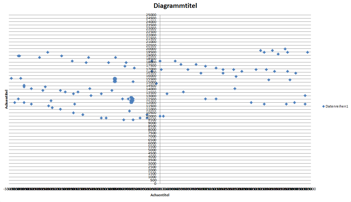

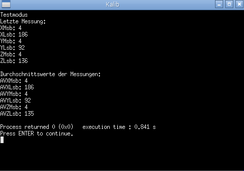

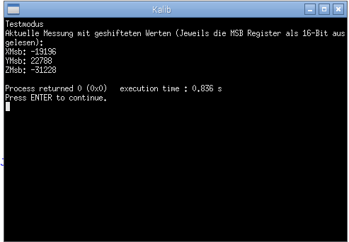

Kann mir bitte bitte wer helfen? Ich weis nicht mehr weiter... =(
von Pandur S. (jetztnicht)
Welch Werte kommen denn ? Ausm Modul.
von Marco H. (bluebird1988)
Ich bin heute Abend gegen 21 Uhr wieder zu hause und werde dann mal die
Werte posten.
Ich bekomme Rohdaten aus den Registern. Maximal immer um die 32700 (?).
Und das auf allen Achsen.
Aber diese sind dann leider nicht durchgehend von zB 0 bis ~32700,
sonder immer mit Sprüngen verbunden, die sich mir nicht erklären.
Hier scheitert es warscheinlich auch an der Skalierung.
Anhand der Rohdaten errechne ich mir dann den Offset, aber wie gesagt,
ich komme mir der Skalierung nicht klar. Es erschließt sich mir einfach
nicht, wie ich richig skaliere und warum.
Das wird auch der Grund sein, warum ich keine verwertbaren Werte
bekomme, die ich zur endgültigen Winkelberechnung brauche.
Ich hoffe, dass ich dann mit den Werten wieder selbstständig in der Lage
bin, mir die richtigen Winkel berechnen zu lassen.
Und dann kann ich auch Feinheiten wie die Dekination einzubinden, aber
so weit will ich im Moment noch gar nicht denken :D

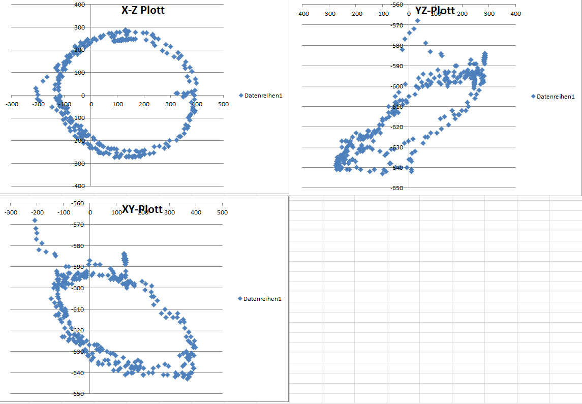

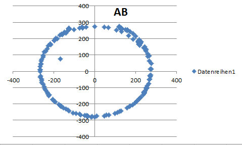

Was dir natürlich noch einen Strich durch die Rechnung machen kann, das
ist ein Sensoroffset. Da wäre es zb mal vernünftig mit einem echten
magnetischen Kompass die Nordrichtung festzustellen, den Sensor dazu
parallel zu stellen und dann nachzusehen, ob alle bis auf 1 Komponente
zu 0 verschwinden oder ob es eine Verschiebung gibt.
Ebenfalls sichtbar müssen sich derartige Probleme machen, wenn man den
Sensor um 180° dreht. Dann sollten sich theoretisch alle Werte im
Vorzeichen umdrehen. Tun sie das wirklich?
Was ist bei Drehungen um 90°? Die Werte sollten die Achsen tauschen aber
ansonsten in ihrer Größe gleich bleiben. Tun sie das?
Daraus ergibt sich ann ein Satz von Korrekturwerten, die
berücksichtigen, dass die Sensoren in den einzelnen Achsen natürlich
nicht alle gleich empfindlich sind bzw. einen Offsetfehler haben können.

Mach erstmal eine Scatterplot der Rohdaten, während du den Sensor sauber
horizontal ausgerichtet hast und langsam ein paar Mal um die vertikale
Achse drehst. Und den zeigst du dann mal.
Vielleicht eine blöde Frage, aber hast du eine Empfehlung, mit was ich
den Scatter Plot auf dem Raspberry erstelle? Oder soll ich mir die
Wertepaare einfach in eine Datei ausgeben lassen und sie mit Excel
darstellen?
von Wolfgang (Gast)
Marco He schrieb:
> Oder soll ich mir die Wertepaare einfach in eine Datei ausgeben lassen
> und sie mit Excel darstellen?
Genau das
Ist mir ein wenig peinlich, aber das sind jetzt rund 150 Messwerte...
Edit: Selbst mit rund 550 sieht das Bild nicht großartig besser aus.
Mach ich was falsch?
Kann doch alles irgendwie nicht sein...
von Wolfgang (Gast)
Das scheint so. Bei einem vernünftigen Magnetfeldsensor muss sich bei
einem xy-Plot ein ggf. verzerrter Kreis ergeben, dessen Mittelpunkt
möglicherweise gegen den Ursprung verschoben ist. Vorher braucht man gar
nicht anfangen, mit den Daten zu rechnen.
Was liefert denn der Selbsttest?
Gegenüber den Achsenbezeichnungen im Datenblatt hast du Y und Z
vertauscht. Welche Daten sind im Plot dargestellt und worum hast du den
Sensorchip gedreht?

Ich habe mal ein wenig aufgeräumt und ein neues Programm geschrieben,
nur um die Werte des Selbsttests auszugeben, denn für mich machten die
obigen Werte keinen Sinn.
Ich führe mit den default-Einstellungen 8 Messungen durch, lasse mir das
Ergebnis der letzten Messung ausgeben und den Durchschnittswert der
Messungen.
Im Bild ist das Ergebnis zu sehen.
Warum hab ich aber so kleine Werte?
Hier das Programm dazu:

von Karl H. (kbuchegg)
Im Datenblattt ist doch die Vorgehensweise beim Self-Test angegeben.
Halte dich doch einfach mal an die Herstellervorgabe
Below is an example of a “positive self test” process using
continuous-measurement mode:
1. Write CRA (00) – send 0x3C 0x00 0x71 (8-average, 15 Hz default,
   positive self test measurement)
2. Write CRB (01) – send 0x3C 0x01 0xA0 (Gain=5)
3. Write Mode (02) – send 0x3C 0x02 0x00 (Continuous-measurement mode)
4. Wait 6 ms or monitor status register or DRDY hardware interrupt pin
5. Loop
     Send 0x3D 0x06 (Read all 6 bytes. If gain is changed then this data
     set is using previous gain)
     Convert three 16-bit 2’s compliment hex values to decimal values
     and assign to X, Z, Y, respectively.
     Send 0x3C 0x03 (point to first data register 03)
     Wait about 67 ms (if 15 Hz rate) or monitor status register or
   End_loop
6. Check limits –
   If all 3 axes (X, Y, and Z) are within reasonable limits (243 to 575
   for Gain=5, adjust these limits basing on the gain setting used.
   See an example below.) Then
      All 3 axes pass positive self test
22
      Write CRA (00) – send 0x3C 0x00 0x70 (Exit self test mode and
23
      this procedure)
24
   Else
25
     If Gain<7
26
       Write CRB (01) – send 0x3C 0x01 0x_0 (Increase gain setting
27
       and retry, skip the next data set)
28
     Else
29
       At least one axis did not pass positive self test
30
31
       this procedure)
32
   End If
Noch ein Detail:
Auch wenn das 16 Bit Ergebnisse sind, aus dem Datenblatt (das ich jetzt
auch studiert habe) geht hervor, dass der erwartete Wertebereich von
-2048 bis 2047 geht - in allen Gain Stufen.
Woher also deine ca 32700 von oben stammen, ist mir nicht ganz klar.
Laut Datenblatt kannst du diese Ergebnisse nicht erhalten. Vielleicht
hat dir die 16 Bit Leseroutine die Bytes verkehrtr rum zusammengesetzt?
Ein Kreis, ein Kreis, ein Kreis!!!
Endlich!
Hab an dem Output erwas zu knobeln gehabt, aber jetzt hab ich die Werte
mal geplottet!
Ich habe den Sensor dabei so liegen gehabt, dass die Y-Achse wieder in
den Tisch zeigt,
Karl Heinz schrieb:
> Verkippe mal den Sensor um 90°, so dass die Achse die vorher in den
> Tisch reingegangen ist (und um die gedreht wird) sich jetzt in der Ebene
> drehen kann. Aber so kippen, dass die vorhergehende Y-Achse jetzt in den
> Tisch reinschaut.
> -> X hat nach wie vor gleiches Verhalten, aber die Y und die Z Achse
> tauschen die 'Plätze'.
Gibt mir das den Offset?
von Wolfgang (Gast)
Logisch. Der Anteil, der sich beim drehen nicht ändert, ist der Offset,
d.h. x0=130, y0=-615, z0=0
Marco He schrieb:
> Hab an dem Output erwas zu knobeln gehabt.
Prima, besonders der X-Z Plot. Was hast du geändert?
Hey!
Es ist vollbracht!
Ich habe endlich einen Ursprungskreis!
Eine Winkelberechnung mit atan2 und einer Umrechnung wegen
Vorzeichenwechsel ergibt jetzt eine fortlaufende Gradangabe von 0 bis
360 mit einer Abweichung von -11 Grad zur Angabe meines Kompass im
Handy.
Ich werde also mit dem Offset noch minimal herumspielen und dann sollte
die Gradanzeige gut arbeiten!
Jetzt muss ich mal gucken, ob ich den Neigungsfehler, wenn das Modul
nicht 100%ig gerade ausgerichtet ist, auch noch rausgerechnet bekomme.
Eine Formel habe ich dazu schon, nur kann ich die erst später
ausprobieren. Muss jetzt erstmal wieder zur Spätschicht...
Ich melde mich spätestens morgen Mittag wieder!
