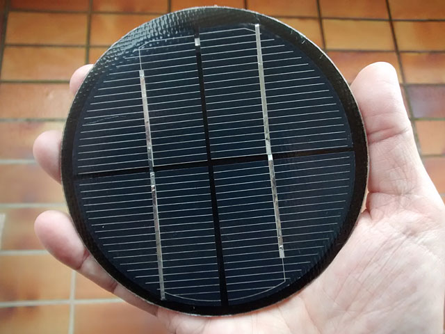

ich habe gestern 6 Stück dieser Solarzellen bekommen:
http://fs2.directupload.net/images/150615/ftoyugdh.jpg
Der Nachbar hatte die Dinger als Teil eines solarbetriebenen
Springbrunnens in seinem Teich und da das Ding hinüber war und
weggeschmissen werden sollte habe ich die Zellen rausgepopelt und vor
dem Verschrotten bewahrt. Scheinen noch gut zu funktionieren, in der
brutzelnden Sonne liefern sie so knapp über 2 Volt im Leerlauf und einen
Kurzschlusstrom von etwa 140 mA.

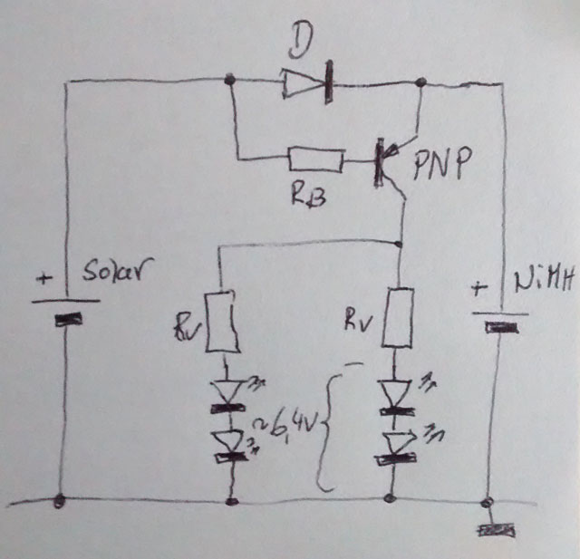

Die Teile will ich nun in Serie schalten und damit ein paar NiMH Akkus
laden, auf dass sie mir in der Nacht, per angeschlossenen LEDs, den
Balkon illuminieren. Eine Solarfunzel also. Der Aufbau des Gedöns soll
möglichst einfach und ohne grossen Aufwand erfolgen, dachte da an
folgende Prinzipschaltung:
http://fs2.directupload.net/images/150615/qy4cczx3.jpg
Die Solarzellen gedachte ich alle in Reihe zu schalten, also ~12V
Leerlauf, 140 mA Kurzschlusstrom. Als Akku sollte eine Reihenschaltung
aus billigen 1.2V NiMH Mignon-Akkus vom ALDI dienen.
Was ich mich nun frage: Wie viele dieser 1.2V NiMH Akkus kann ich da in
Reihe schalten, damit sie von den Solarzellen noch ausreichend geladen
werden können? Im Netz geistert immer wieder was von 1.4V
Ladeschlusspannung bei NiMH rum, bedeutet das ich kann 7 Zellen in Reihe
an die Solarzellen anschliessen und es wird noch voll geladen? 7 x 1.4V
= 9.8V plus 0.7V über die Diode = 10.5V. Hmmm... Ob der Akku bei der
geringen Spannungsdifferenz noch gescheit geladen wird? Also besser nur
6 Zellen nehmen? 6 x 1.4V + 0.7V = 9.1V, funzt das besser?
Naja, was meint ihr, funzt das einigermassen? Wie viele Akkus, in Reihe
geschaltet, kann ich auf diese primitive Weise mit den Solarzellen
laden?
Jau, vielen Dank & Gruss!

Warum hast du die Ladeelektronik nicht gleich mit ausgebaut?
5 oder 4 Akkus in Reihe wären besser.
Bedenke, dass die Sonne nicht immer senkrecht vom blauen Himmel scheint.
Und wenn, sollte man die Akkus auch vor Überladung schützen.
Hängt aber auch von der Kapazität der Akkus ab.

Es gibt keine Ladeschlussspannung bei NiMH, so lange genug Spannung
anliegt werden sie dauernd geladen, also überladen, daher halten die 1
EUR Gartenfunzeln auch nur 1 Jahr.
Deine 12V Leerlaufspannung ergeben beste Ladung bei 8V also 6 oder 7
Zellen, die wegen 140mA Ladestrom (10h am Tag) mindestens 1.4Ah haben
sollten, also Mignon oder SubC.
Wunder dich nicht, wenn sie trotzdem nur 2 Jahre halten. Mit 2 3.6V LEDs
in Reihe an 7 Zellen besteht immerhin Tiefentladeschutz
Uhum, das Teil hatte weder Ladeelektronik noch Akkus. Das war eine
einfache Pumpe (Motor) die direkt an den Solarzellen dranhing. Sonne =
Pumpe brummt und Wasser sprudelt.
> Mit Belastung wird das wohl auf 1,5V oder weniger  absinken.
> (Solarzelle  Datenblatt ?)
Aha. Muss ich dann vielleicht mal mit Widerständen als Last nochmal
messen. Im Moment regnets leider gerade, bei voller Bewölkung, muss also
noch was warten. Datenblatt ist gut :) AUf den Dingern steht absolut nix
drauf...
> (Akku Kapazität ?)
Naja, die billigen AAs vom ALDI. Keine Ahnung was die nun genau haben,
irgendwas um 2000mAh vermutlich. Zumindest wird das draufstehen. Ob die
nun etwas überladen werden oder nicht, spielt für die Anwendung eher
keine Rolle. Die meiste Zeit des Jahres werden sie wohl eher kaum
gescheit geladen werden, wie ich unser Wetter kenne. Wenn kapott dann
kommen halt neue rein oder ich habe keine Lust mehr auf das Teil und
klopp es in die Tonne. Das issn Pi mal Daumen Schnellprojekt, das
Ingenieurmässig durchzuentwickeln ist nicht der Sinn, ganz davon ab dass
ich eh nur Hobbybrater bin und gar nicht in der Lage dazu. Deshalb ja
die Frage wie viele ihr da so in der gezeigten Schaltung in Reihe
schalten würdet damit es einigermassen funzt. 4 oder 5 meinst du, gut,
das ist doch schon mal ein Anhaltspunkt von dem aus ich testen kann. Ich
denke ich probiers mal mit 5, das ist dann aber auch schon knapp für 2
weisse LED in Reihe, die haben irgendwas um 6 V Flusspannung... Ich
würde schon gerne 2 LED in Reihe schalten, damit die Verluste im
Vorwiderstand nicht zu gross werden. Mmmm... Mit 2 LED in Reihe müsste
ich schon 6 Akkus nehmen schätze ich. Muss ich echt testen, hilft wohl
alles nix.
Danke jedenfalls.
Gast #4166232
> Spannung
Jau, damit komme ich klar, mir ist schon bewusst dass ich die Akkus
quäle und vermutlich keine Lebensdauerrekorde mit dieser
Primitivschaltung erreichen werde. Muss aber auch nicht, so teuer sind
die Supermarktakkus nicht. Und ich bin ja selbst gespannt wie sich das
Ding verhält und wie lange sie überleben :D
Ah, das klingt schon sehr gut. Da in den Packs eh immer 4 Stück drin
sind muss ich sowieso 8 kaufen, da wären 7 Zellen ja schon eine sehr
gute Nutzung der angeschafften Resource :)
Die 140mA waren als die Sonne zur Mittagszeit voll draufknallte. Im
Schnitt werden das wesentlich weniger sein, von daher mache ich mir
wegen Überladung da auch keinen Kopp drum. Damit es einigermassen
funzelt dachte ich an 3-5 Stränge zu je 2 LED, damit sollte auch eine
ordentliche Entladung während der dunklen Periode sichergestellt sein.
Vielen Dank auch an dich!
#4166240
Du kannst natürlich auch 6 Akkus oder mehr nehmen, wie MaWin schon
schrieb,
passieren kann eigentlich nicht viel.
Im ungünstigsten Fall sinkt der Ladestrom und die Akkus werden nicht
ganz geladen.
Das hängt aber von der Kennlinie der Solarzellen ab.
Scheinen ja 4 Polykristalline Solarzellen (vergossen) in Reihe zu sein.
Da findet sich doch bestimmt eine Kennlinie im Web.
