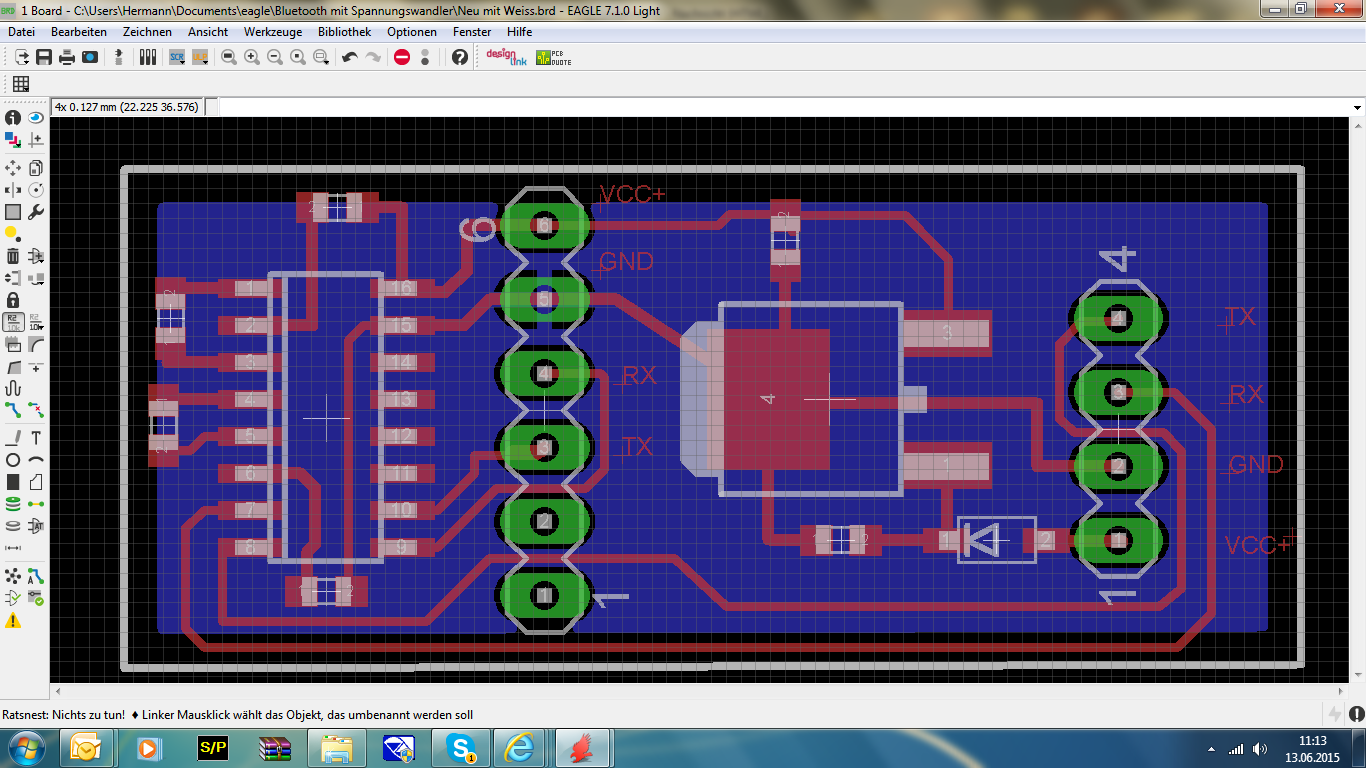

Hallo Jungs wer kann mir Helfen!! Ich habe schon gesucht aber nicht richtiges gefunden wer kann mir Helfen bei meinen Polygon Bild im Anhang Das ist ja kein Polygon!! Danke für die Hilfe

Redest du von der Massefläche auf bottom? Was stört dich an der, wieso ist die in deinen Augen "kein Polygon"
#4166430
Ich möchte ein Polygon was die GND Flächen ausfühlt so wie sich das gehört Fertig zum Ätzten!! Danke für die Hilfe Dann tu das Polygon auf den TOP Layer und gib ihm den gleichen Signalnamen wie dem GND
#4166434
Ja ich meine Massenfläche!! Da gibts noch so einiges zu tun: - Bauteile und Leiterbahn unten sind zu nah am Rand (sonst wäre das Massepolygon auch nicht so weit zurückversetzt). - Umrisslinie unten ist schräg. - Polygon ist am linken Connector mit 2. Pin von oben verbunden (GND) allerdings nicht mit 3. Pin von oben am rechten Connector (soll wohl auch GND sein...) - IC links scheint keinen Blockkondensator zu haben. - Kondensatoren am LDO sehen sehr mickrig aus. hier werden in der Regel auch Elkos mit höherem Innenwiderstand als Kerkos benötigt. - Wozu überhaupt das Polygon, wenn GND auf der Oberseite eh als Traces verläuft, und keine Vias am IC / LDO zur Massefläche gehen? - GND Traces ordentlich verbreitern würde wohl auch reichen.

Hab alles versucht ich Zeichne auch neu und mit mehr Abstand aber immer das gleiche Versteh das nicht es schaut ja immer so leicht aus!! Danke für weitere Tipps!! Danke Hermann Hermann: was stört dich an dem Polygon überhaupt? So, wie ich es sehe, ist es ein Polygon, das im Rahmen der Designregeln nunmal so aussieht, wie Eagle es berechnet hat. Hermann schrieb: > Hab alles versucht Ach das alles? > ich Zeichne auch neu und mit mehr Abstand aber immer das gleiche Immer das gleiche? Aha. > Versteh das nicht Ich das auch nicht. > es schaut ja immer so leicht aus!! Ja, es. > Danke für weitere Tipps!! Wie soll man dir Tipps geben, wenn man keine Ahnung hat, wovon du redest? Joe F. schrieb: > Wie soll man dir Tipps geben, wenn man keine Ahnung hat, wovon du > redest? Für mich sieht das auch erstmal 'normal' aus. * schulterzuck * Tipp @ Hermann: Mache in "Mit_Polygon.png" mal Kringel oder sowas an die Stellen, die Dich stören. Am besten Du postest auch ein Bild ohne Ratsnest.

Das ist bestimmt ein 5V-Regler und ein MAX232! vbnbvcxy schrieb: > Das ist bestimmt ein 5V-Regler und ein MAX232! Und RX und TX ist bestimmt RX und TX von RS232^^ ;-) Ja hmm, das Polygon ist halt auf der falschen Seite ... Er muss es halt von Bottom nach Top Changen und dann das Polygon neu berechnen lassen. Antwort schreiben |
