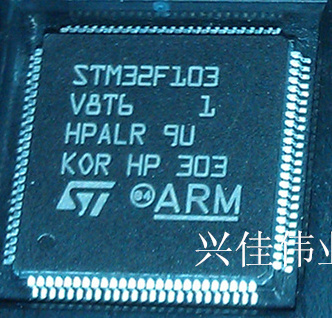

Nur werde ich aus dem Bild nicht schlau: welche Revision ist das
eigentlich?
Gemaess der Errata gibt es nur 2 davon: A und Z. Hier auf dem Bild
scheint es eine "1" (eins) zu sein.
Irgendwelche Ideen?

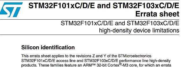

Errata, Seite 1: "This errata sheet applies to the revisions B, Z, Y, 1,
2 and X"

Nein, Falsches Errata:
"STM32F10xx8 STM32F10xxB" Errata sheet ist gefragt. Du hast das vom
"C/D/E" nicht vom "8/B"

Die Bestellung waere in der Tat in die Hose gegangen, da ich den FSMC
benutze. Keine Ahnung, wie ich das übersehen konnte.
6a66, nochmals vielen Dank auch für diesen zweiten Hinweis.
