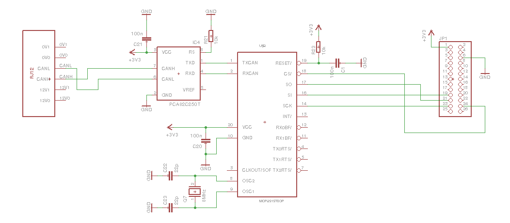

ich will mir mal OpenHAB angucken.
Dies würde ich gerne mit einem Raspberry PI und der Schaltung im Anhang
tun. (Den PCA82... ersetze ich durch einen MCP2551). Das sollte ja
soweit klappen.
Nun meine Frage.
Wie bekomme ich die Daten am besten in OpenHAB? Ich habe mir das Serial
Binding angeguckt. Gibt es darüber hinaus andere Wege, die vielleicht
sinnvoller oder einfacher sind die Daten in OpenHAB zu bekommen?

ich weiß, das passt nicht direkt zu deiner Frage, aber bei deiner
Schaltung bin ich stutzig geworden.
Reichen denn die 3,3V für den MCP2551?
Ich habe mir das Datenblatt angeschaut aber vergeblich nach konkreten
Vorschlägen für Vdd gesucht (außer Absolute Maximum Rating 7.0V).
Irgendwie habe ich in Erinnerung, dass es bei einfachen Treibern mit nur
3,3V Probleme geben kann.
Kannst du da etwa dazu sagen?
Grüße, Tilo

Ich kann meine Frage jetzt selbst beantworten. Falls jemand später mal
über diesen Thread stolpert und die selbe Frage hat:
3.3V und 5.0V-CAN-Treiber am selben Bus sind kein Problem.
Wers genau wissen möchte: z.B.
http://www.ti.com/lit/an/slla337/slla337.pdf

von Gerd B. (bertr2d2) Benutzerseite
Anstatt eines MCP2551 würde ich den MCP2562 verwenden.
RPi und CAN (mit MCP2515) sind aber keine sehr gute Kombination.
Das Zusammenspiel zwischen GPIO-IRQ und SPI/CAN hat zum Teil
hohe Latenzen und das führt zu Paketverlusten bzw. Vertauschungen
der Pakete, wenn die CAN-Frames in schneller Folge kommen.
Für SocketCAN und OpenHAB gibt es einige Treffer bei Google.
Das dürfte relativ einfach sein.
Ich kann die Faszination rund um den RPi verstehen, aber für
Steuerungen (incl. CAN) ist der BeagleBone Black die wesentlich
bessere Wahl.
Christian S. schrieb:
> Kannst du das begründen?
Der MCP2562 kann mit zwei Spannungen arbeiten: Vio zum MCP2515
mit 3V3 und Vdd 5V CAN-Bus. Das entspricht der CAN-Spezifikation.
Mit einem MCP2551 (5V) brauchst Du einen Spannungsteiler
zum MCP2515.
> Ich werde mal Tests machen mit einem MAX3050 / MCP2551 und MCP2562
> Hast du hier Erfahrungen gemacht? Was heißt bei dir schnell?
Ja, reichlich. Siehe:
https://www.raspberrypi.org/forums/viewtopic.php?f=44&t=7027
https://www.raspberrypi.org/forums/viewtopic.php?p=163821#p163821
Ich habe einige Stunden vor dem Osci verbracht, um die Schwachstellen
zu erkennen. Mit neueren Treibern bessert sich die Lage, aber
letztendlich immer noch nicht 100%.
Spasseshalber habe ich mal SPI Treiber (bitbanged) und MCP2515 Treiber
zusammen gemanscht. Das Ergebnis war deutlich besser als ich
erwartet habe (OpenWRT Router):
https://github.com/GBert/openwrt-misc/tree/master/mcp2515-banged
Die Leistung (Frame Rate ohne Verlust) ist besser obwohl der Router
eine deutlich schwächere CPU hat.
Der Knackpunkt sind die Latenzen / Anzahl der generierten IRQs.
