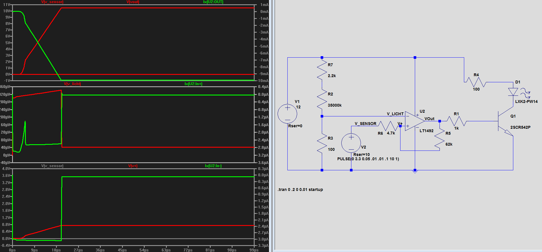

Die Schaltung, bei der ich das Problem feststellte, ist von der Idee her
recht simpel: Schalte eine Lampe an, wenn ein digitales Sensorsignal
einen bestimmten Referenzwert überschreitet. Aufbau auf Bild1.
Der Referenzwert wird über einen Spannungsteiler festgelegt, welcher aus
einem Fotowiderstand (R2) sowie einem einstellbaren Widerstand (R3 - 2
Pins eines Potis) besteht und damit Helligkeitsabhängig ist. Zusätzlich
ist mit R7 noch eine Strombegrenzungswiderstand im Spannungsteiler, da
sowohl der einstellbare Poti als auch der Fotowiderstand sehr niedrige
Widerstandswerte annehmen können.
Zum Vergleichen des Sensorsignals mit dem Referenzwert wird ein OpAmp
LM328 in Schmitt-Trigger Schaltunge genutzt (U2/R5/R6).
R1 dient zur Basisstrombegrenzung, R4 zur Begrenzung des Diodenstroms.
Die Schaltung habe ich auf einem Steckbrett aufgebaut, insgesamt tut sie
was sie soll. Allerdings mit einem Problem:

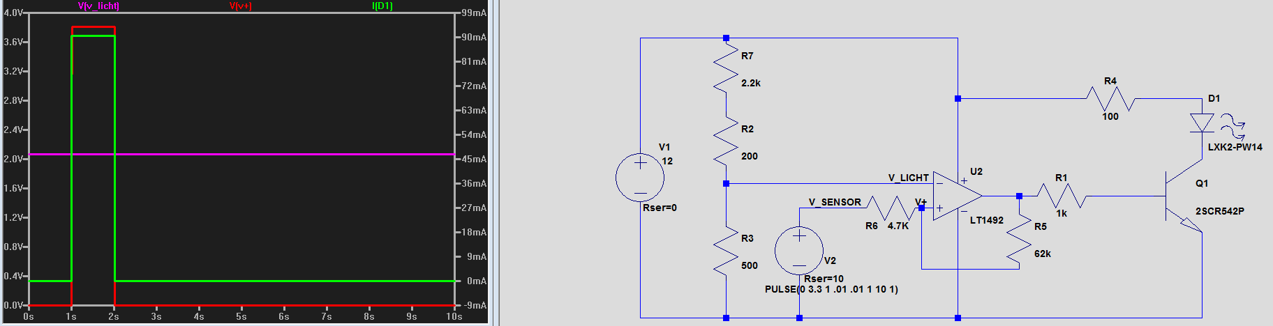

In der Simulation mit Spice konnte ich den Effekt nicht ganz nachstellen
(anderer OpAmp etc). Allerdings lies sich ein ungewollter Effekt
nachstellen:
Wird der Spannungsteiler so gewählt, dass R7+R2 >> R3 gilt, dann geht
die Spannung am invertierenden Eingang -> 0. Das dürfte nach meiner
Ansicht kein großes Problem darstellen, da das Sensorsignal digital und
damit 0V oder 3.3V beträgt, besonders durch die Hysterese können die
beiden Eingangswerte identisch werden, ohne dass das Ausgangsignal
beeinträchtigt werden sollte.
Jetzt tritt allerdings ein zusätzlicher Effekt auf:
Die Eingangsspannung am nicht-invert. Eingang steigt, der Komparator
schaltet immer durch. Wenn ich die Serienwiderstände der beiden
eignezeichneten Spannungsquellen ändere, kann ich dem Effekt ein
bisschen entgegenwirken. Vielen Dank an alle, die bis hgier gelesen
haben =)
Meine Frage ist: Was kann ich tun, damit die Spannung am inv. Eingang
nicht vom Spannungsteiler beeinflusst wird?

von Helmut S. (helmuts)
Welchen Opamp hast du in deinem realen Aufbau?
von Achim S. (Gast)
Lars H. schrieb:
> Der Wert am
> *nicht*-invertierten Eingang (Sensor) geht in der Simulation hoch (statt
> 0V plötzlich 0V7 zB), wenn die Spannung am invertierenden Eingang (die
> vom Spannungsteiler mit Fotowiderstand) gegen Null geht.
das ist in der oben gezeigten Simu aber nicht zu sehen, oder?
Mein Vorschlag: gib mal folgenden Wert für R2 ein:
"R=20k+TIME/100m*500k"
Dann simuliere 100ms und untersuche die relevanten Parameter (d.h.
selbst anschauen, und die komischen Werte uns zeigen ;-)
Interessant wären:
Spannung am inv- und am ninv-Eingang, Strom in den inv- und den
ninv-Eingang, Ausgangsspannung des OPV.
Vielleicht wird dann klar, was die Simu macht.

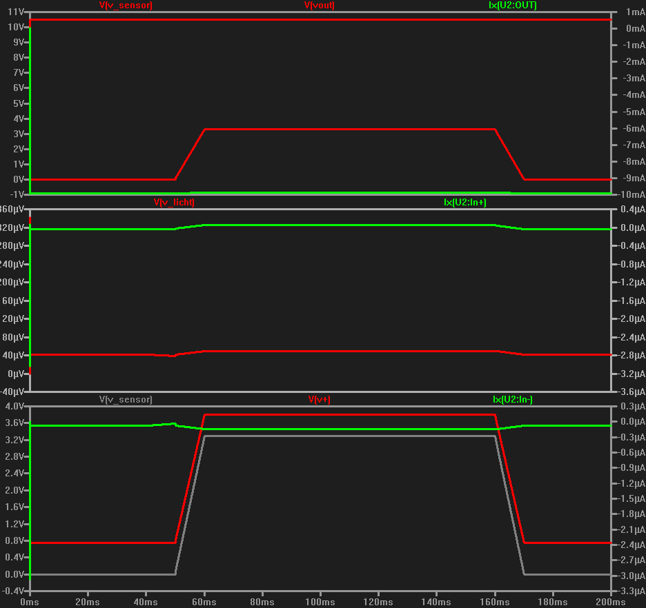

Was den realen Aufbau angeht: sicher, dass du dir nicht ab und zu
Störungen einkoppelst, die den ninv-Eingang ein paar mV anheben? Die
Hysterese macht dann den Rest und sorgt dafür, dass ein erkennbares
Aufblitzen daraus wird.
Die ~0,7V entsprechen übrigens dem Spannungshub der Hysterese.
Vertauscht du bei der Interpretation der Simu vielleicht Ursache und
Wirkung? Nicht: "der Ausgang schaltet auf High, weil ninv auf +0,7V
geht" sondern "weil der Ausgang auf high schaltet, liegen am ninv die
0,7V der Hysterese an".

Zu den Bildern:
Spannungen rot, Ströme grün. Nach Eingängen/Ausgang sortiert.
Startup der Spannungsqwuellen, bei 50ms geht das Sensorsignal für 100ms
auf 3v3 und fällt dann wieder, Trise/fall ist auf 10ms eingestellt. V+
geht direkt zu Beginn auf 0V7(Ausgleichsströme Op?), damit bleibt Vout
konstant bei etwa VCC. In der Komplettansicht, oberster Plot, geht
Ix(Out) ein wenig hoch, was man auf Grund der Zoomstufe evtl übersieht.
Was mir das sagt bin ich mir aber nicht so sicher.

von Achim S. (Gast)
Lars H. schrieb:
> Wie kommst du darauf?
Na ja, nach der Formel wäre halt R2 innerhalb von 100ms von 20k auf 520k
hochgelaufen und wir hätten sehen können, wann er umschaltet.
In deiner ersten Simu war R3 noch 500, dein V_licht konnte also maximal
2V groß sein. Damit konntest du über 3,3V/0V am anderen Eingang den
Komparator an- und ausschalten.
In deiner neuen Simu ist R3 jetzt nur noch 100Ohm. Damit wird V_licht
maximal 0,48V (für R2=200Ohm), und das ist weniger als die Hysterese.
Wenn der Komparator einmal angeschaltet hat, dann kannst du ihn mit
R3=100 nie mehr ausschalten (außer du legst eine negative Spannung an
V_sensor an). Genau das zeigt die die Simulation, die 0,7V am
ninv-Eingang ergeben sich zwangläufig aus deiner Mitkopplung.
Das Verhalten der realen Schaltung kling für mich nach einem floatenden
Eingang. Du hast nicht zufällig ein Oszi zur Hand? Wenn nicht kannst du
auch mal mit dem Multimeter das Verhalten jedes einzelnen Pins am Opamp
messen (nicht irgendwo auf der Platine sondern direkt am OpAmp Gehäuse).
Ich könnte mir gut vorstellen, dass an einem der Pins nicht das
Potential ankommt, das dort eigentlich ankommen sollte. (kalte
Lötstelle, ...)
von Lars H. (demoniacmilk)
Asou nen parameter sweep? hatte nicht verstanden dass du das meinst :D
Wie stell ich das im Spice ein?
Ou da ist was dran. R3 ist ein Poti, vlt muss ich da noch mal nen fixen
widerstand dazu setzen um genau das zu verhindern.
Das habe ich jetzt auch ein mal nachgestellt. Du hast recht. Wenn ich
die Gehäuselöcher, die als Lichteinlass fungieren, abklebe, dann bleibt
LED so lange an, bis ich mit ihr ein mal kurz ins Gehäuse leuchte. Sieht
so aus als wären da noch so einige Baustellen :\
von Achim S. (Gast)
brauchst du die große Hysterese von 0,7V? Falls nicht, mach sie mal
deutlich keiner (R6 auf 1k, R5 auf 500k)
Na in dem Fall hätte ich R2 mit der Zeit seinen Wert ändern lassen und
eine Transientenanalyse über den entsprechenden Zeitbereich gemacht.
(R=20k+TIME/100m*500k). Der Teil mit der Simu hat sich meinem Gefühl
nach aber erledigt, da sehe ich keine offenen Baustellen.
Intersessant ist noch das Verhalten der realen Schaltung. Wie stabil ist
denn deine Versorgung? Kann es sein, dass sie beim Einschalten der LED
stark einbricht, so dass V_licht (trotz der Hysterese) wieder unter die
Schaltschwelle springt?

von Achim S. (Gast)
Lars H. schrieb:
> Im Normalfall reicht das Licht der LEDs (da hängt ein ganzes
> Stück LED Schlauch dran) um die Fototransistoren ausreichend zu
> beleuchten, so dass die Spannung über den Spannungsteiler auf Werte über
> 1V angehoben wird.
Ach so, du hast eine optische Rückkopplung. Dann ist auch verständlich,
warum der reale Aufbau nach dem Anschalten auch wieder ausgeht.
Mit sehr hochohmigem Fotowiderstand kommt die Differenzspannung am
Eingang deines OpAmps in die Gegend von dessen Offsetspannung. Da ist es
mehr oder weniger Zufall, was passiert.
Die Regelmäßigkeit mit der das Pulsen kommt (mal mit 21s, mal mit 5s)
ist immer noch überraschend. Aber ich würde keine Zeit darauf verwenden,
das Verhalten einer Schaltung zu "verstehen", das vom Zufall gesteuert
wird. Bau die Schaltung lieber so, dass der Zufall keine Rolle spielt.

von Peter D. (peda)
Arbeitspunkte nahe +/-VCC sind generell ein Problem, da dort der OPV
nicht mehr richtig arbeiten kann.
Hebe mal mit einer Diode + Widerstand den GND-Bezug auf +0,7V an, dann
sollte es gehen.
Achim S. schrieb:
>> Ou ist TIME ein gültiger Wert bei der Eingabe eines parameters?
> Probier es aus :-)
habe ich aber bin irgendwo an der Syntax gescheiter^^
Edit: oh, ich muss dann die Werte für die Toleranz etc entfernen!
> sollte es gehen.
Quasi den GND pin des OpAmps über D,R an allgemeinen GND führen? Bei der
Überlegung, was dann genau passiert, verdreht sich mein Gehirn grade ein
bisschen. Dann wäre das minimale Eingangssignal (aus Sicht des Ops) -0V7
wenn ich das richtig verstehe, also unterhalb der Versorgungsspannung.
Damit müsste ich die Hysterese ausgleichen können? Zummindest wenn ich
dem Spannungsteiler auch ne Mindestspannung verpasse, so dass ds
Sensorsignal dieses um die Hystere unterschreiten kann.
Für den Spasnnungsteiler kann aber immernoch gelten, dass der dort
entstehende Wert sehr nache an -VCC des Ops liegt oder?
Ich simuliere mal durch und schaue, ob mir die Ergebnisse helfen, mein
Gehirn ein wenig zu entwirren.
EDIT: habe simulationstechnisch eine Diode in den Spannungsteiler
gehängt und die Hysterese ein bisschen verkleinert (R6 von 4K7 auf 2K2,
R5 von 62K auf 82K) um die Spannung vom Spannungsteiler >0V7 zu halten
und in KOmbination mit der Hysterese Ausschalten zu gewähleisten.
EDIT2: Die Änderungen werde ich testen, sobald ich Dioden gekauft habe.
Hallo noch Mal!
Das Flackern sowie die Ausschaltprobleme sind nun behoben.
~ Die Hysterese wurde etwas verkleinert
~ Zwischen R3 und GND wurde eine Diode in Durchlassrichtung hinzugefügt,
zu der ein kleiner Kondensator parallel geschaltet ist.
Die C parallel zur hinzugefügten Diode finde ich eigentlich seltsam,
aber ohne konnte ich weiterhin Aufblitzen beobachten (Die Leuchtimpulse
waren allerdings schwächer/kürzer als zuvor). Mit C funktioniert alles.
Vielen Dank für eure Hilfe
