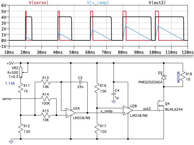

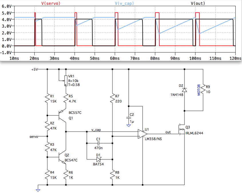

von Joe F. (easylife)
So, habe inzwischen etwas zusammengeklickert.
Das Prinzip ist folgendes:
Ein Kondensator wird über Konstantstromquellen ent- und geladen.
Die Ströme sind so eingestellt, dass der Kondensator sich etwa 9x
schneller entlädt als auflädt.
Die Entladung passiert in der High-Phase des Servo Signals, das Aufladen
in der Low-Phase.
Ein Komparator erzeugt dann das "verlängerte" PWM Signal.
Da der Kondensator mit konstantem Strom ent- bzw. geladen wird, entsteht
ein schön linearer Verlauf der Ladekurve.
Mit dem Potentiometer VR1 stellt man den (Auf-)Ladestrom ein.
Es wird so eingestellt, dass bei einem 1ms Puls am Eingang etwa ein 10ms
Puls am Ausgang herauskommt, bzw. dass bei einem 2ms Puls gerade noch
kurze Low-Spizen am Ausgang zu sehen sind.
Das schöne an dieser Schaltung ist, dass das Eingangssignal nicht erst
über einen Tiefpass in eine analoge Spannung umgewandelt werden muss.
Die oben erwähnte Verzögerung entfällt also.
Viel Vergnügen.
stefan us schrieb:
> Was für ein Aufwand.
> Ich würde einfach nach Conrad gehen, einen 5 Euro Servo kaufen und
> ausschlachten.
So wie ich es verstanden habe geht es TO mehr ums Basteln und um
learning by doing. Der Aufwand hält sich ja in Grenzen.
Die 1N4148 ist übrigens für einen Motor nicht sehr geeignet.
Man sollte hier besser eine Schottky mit mehr Strombelastbarkeit nehmen.
Und ich stelle hier gleich mal eine Frage in den Raum:
Das Schützen des FETs und damit verbundene Abbremsen des Motors über die
Schutzdiode ist ja relativ energieverschwenderisch.
Weiss jemand, ob das bei Flugmodellen (Drohnen) genau so gelöst ist?
Wenn ja: es wäre doch mal eine gute Idee, diese Energie wieder zurück zu
gewinnen...
Matthias Sch. schrieb:
> Ich würde allerdings die ohnehin vorhandene zweite
> Hälfte des LM358 als Konstantstromquelle benutzen, damit sie was zu tun
> hat. Damit reduziert sich der Aufwand noch mal.
Das ist eine sehr gute Idee.
