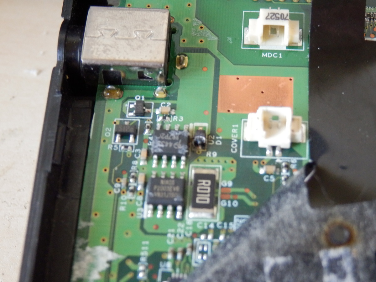

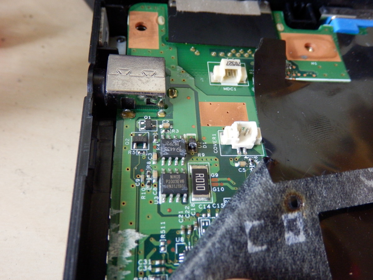

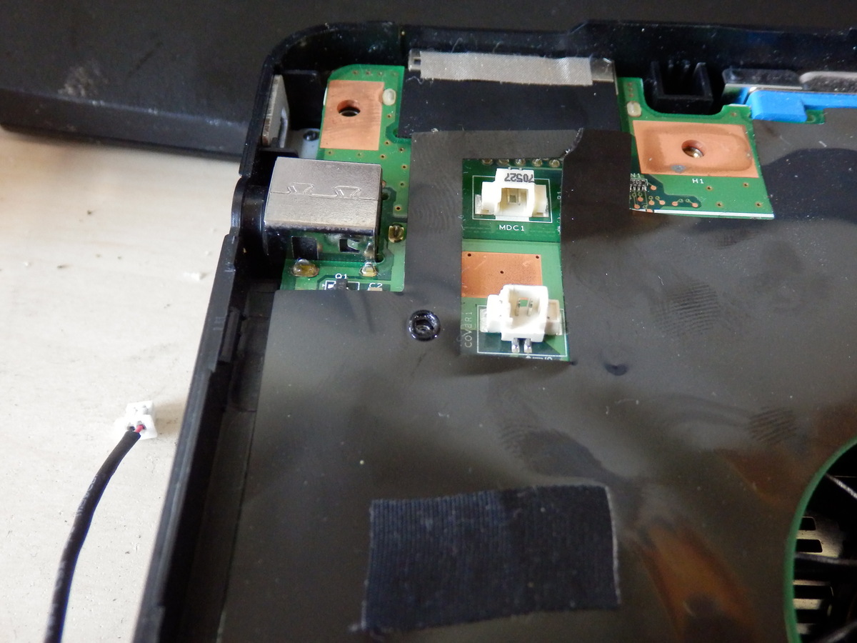

Hi, mein v5505 hat heute beim anstecken ans Netzteil geraucht und läd
nicht mehr. Über Akku funktioniert noch alles. Ich hab nun das Teil
zerlegt und festgestellt dass das Bauteil u2 bei der Ladebuchse
durchgebrannt ist. Auf dem Bauteil kann ich nur noch die Zahlen 11 am
Anfang lesen. Weiß jemand welches Bauteil ich kaufen und wieder einlöten
soll?

von HB-Männchen (Gast)
Es ist ziemlich sicher eine Diode, könnte eine 11V-Z-Diode sein:
http://www.s-manuals.com/pdf/datasheet/z/d/zd2.4-zd36_utc.pdf
Sieht Dein Brett so aus?
http://obrazki.elektroda.pl/1800366800_1341436737.jpg

von DeMo64738 (Gast)
Das Board ist es.

DeMo64738 schrieb:
> Und wo gibt es solche Dioden? :D
Erst mal müsste man noch herausfinden, ob es wirklich eine Z-Diode ist,
oder eine andere. Eventuell ist es auch eine Verpolungschutzdiode
(Schottky o.ä.). Eine Verpolungsschutzdiode könnte man testweise auch
durch eine Drahtbrücke ersetzen, wenn sichergestellt ist, daß das
angeschlossene Netzteil korrekt gepolt und auch sonst hasenrein ist.
Hast Du vielleicht noch ein paar bessere Bilder, wo man den Code oder
was davon übrig ist besser erkennen kann? Die anderen Teile drumherum
sind P-Kanal FETs und Schalttransistoren.
Prinzipiell gibt es diese Teile nahezu überall, wo es Elektronikteile
gibt (Conrad, Reichelt, Digikey, beim Bauteiltandler um die Ecke...).
Der Typ der Diode dürfte nicht sehr kritisch sein, zur Not geht
natürlich auch bedrahtet, also nicht SMD.

DeMo64738 schrieb:
> Ich hab das Teil gerade an mein
> Labornetzteil angeschlossen und es ist hochgefahren
Ohne Akku, nehme ich an?
Dann war D1 (nicht U2, das ist der IC daneben) eine Schutzdiode und hat
durch ihr Ableben das Notebook gerettet. Schleunigst eine neue kaufen
und einlöten. Wenn du noch nie SMD gelötet hast, übe vorher oder lass es
jemand anderen machen, z.B. aus dem Forum, oder Handydoktor.
Eine Verpolungsschutzdiode war es nach momentanem Stand also wohl nicht
(das mit der Drahtbrücke solltest Du dann natürlich hübsch bleiben
lassen ;-), sondern wahrscheinlich eine Suppressordiode oder so was
(also im Prinzip eine Z-Diode), möglicherweise mit Breakdown Voltage 11V
oder auch etwas mehr, uni- oder bidirectional. Es wäre deshalb gut, wenn
man von dem Aufdruck noch so viel wie möglich entziffern könnte. Kann
der Code 11A oder 11C geheissen haben?
Wie auch immer. Im Fall Suppressordiode läuft das Notebook grundsätzlich
auch ohne dieses Bauteil, ist dann allerdings gegen herbeirauschende
Überspannungen nicht mehr geschützt.

von Thomas (Gast)
oh man bitte nicht auf solche Hinweise achten. Wie die Diode
angeschlossen ist muss man ausmessen.
Nur als Tip:
bei KEINEM Laptop der Welt wird in Reihe zum Stromeingang eine
Verpolungsschutzdiode geschaltet. Die Verlustleistung wäre im Laptop
nicht aktzeptabel.
Das ist mit Sicherheit eine Supressordiode vom Eingang nach GND. Diese
werden in Sperrrichtung an der Versorgungsspannung betrieben.
Das hat deinem Laptop wie schon jemand geschrieben hat das Leben
gerettet.
Diode raus und gut ist. Zusätzlich würde ich ein richtiges Netzteil
verwenden. Netzteile die plötzlich 35V anstatt 20V liefern kenn ich nur
in der 15 Euro Sondermüll Preisklasse.
Übrigens der Laptop hat Probleme den Akku zu laden wenn anstelle 20V ein
19V NT benutzt wird. Das ist ein Bug dieser Baureihe.
