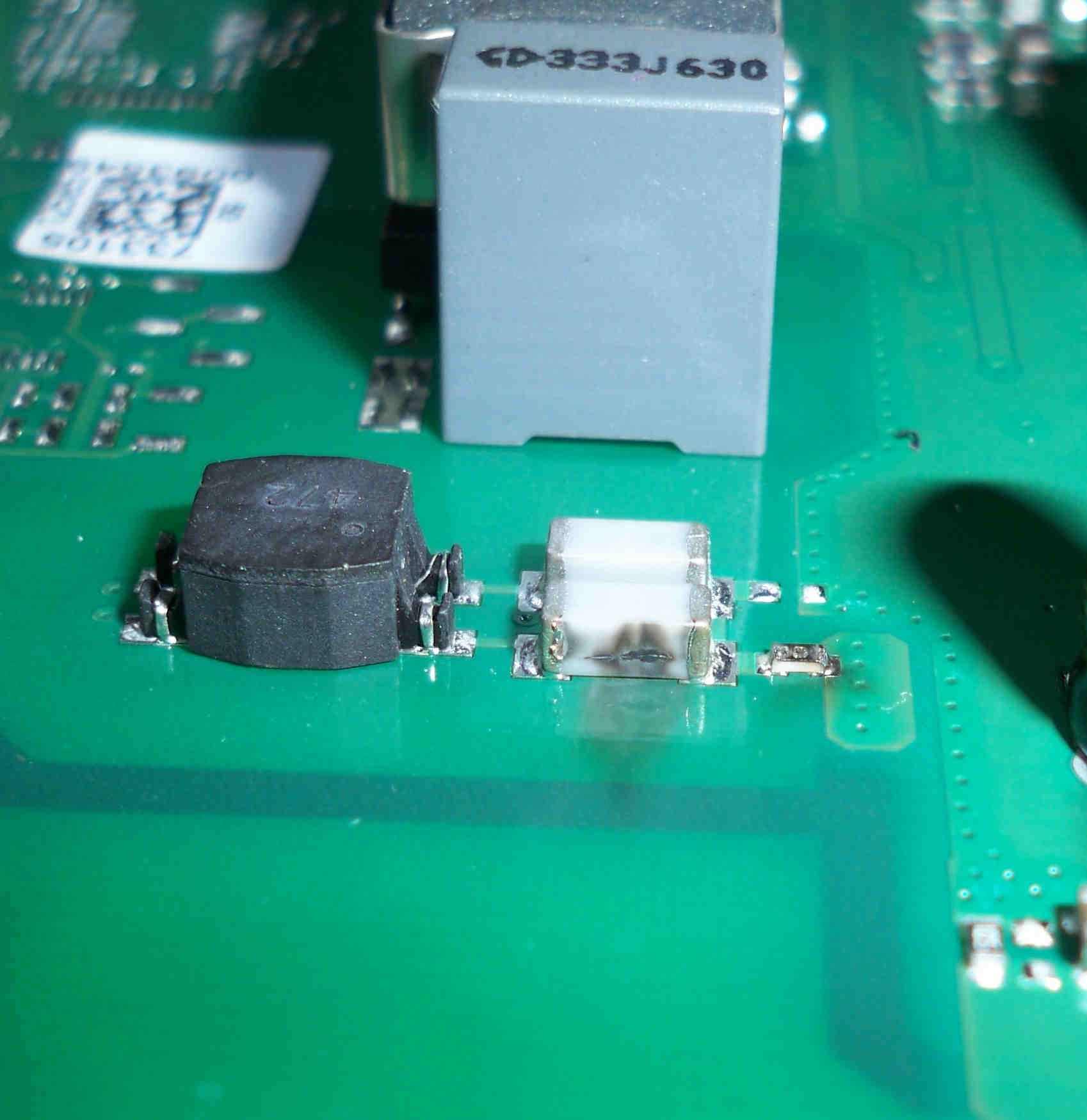

Mir ist meine FritzBox 7330 SL (1&1-Branding) von jetzt auf gleich
ausgefallen (kein Blitzeinschlag). Die Box hat keine Verbindung mehr
aufgebaut. Hatte zum Glück noch eine 7320 im Schrank und war deshalb
schell wieder online.

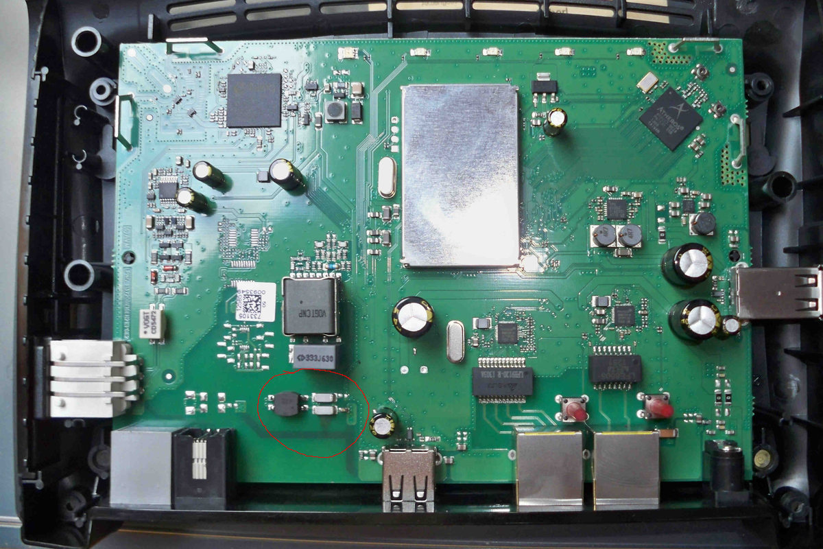

Da ich neugierig bin, habe ich die defekte Box mal aufgeschraubt, um zu
sehen, was es so zerlegt hat. Ich konnte dann ein kleines SMD-Bauteil
lokalisieren, das erkennbar mit einer kleinen Stichflamme durchgebrannt
ist.
Zu gerne würde ich jetzt das Bauteil auslöten und ersetzen. Allerdings
weiß ich nicht, as das für ein Bauteil ist bzw. welche Spezifikationen
es hat. Auf dem Bauteil ist nichts aufgedruckt.
Danke schon mal, für Euere Tipps.

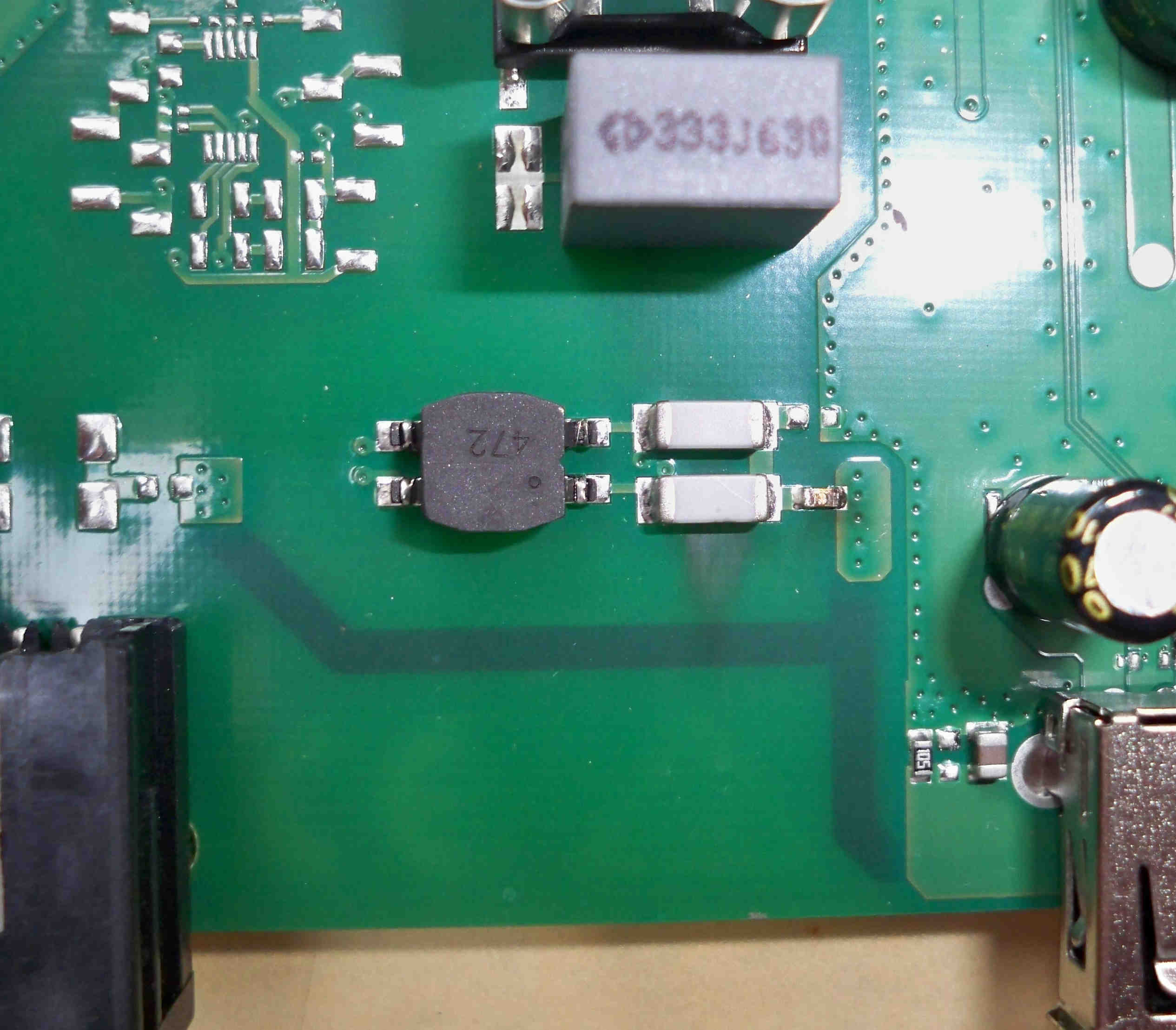

Das kann von einer Überspannung herleiten. Das muss kein Blitzschlag
gewesen sein. Sehr viele Geräte halten diesen Überspannungen im
Telefonnetz stand.
Probier mal das im Bild unten gezeigte SMD Bauteil mit dem oberen zu
tauschen/ersezten. Das Bauteil unten rechts (vermutlich ein Widerstand)
scheint auch defekt zu sein. Hast du dazu einen Widerstand (100R - 1k)
zur Hand?
