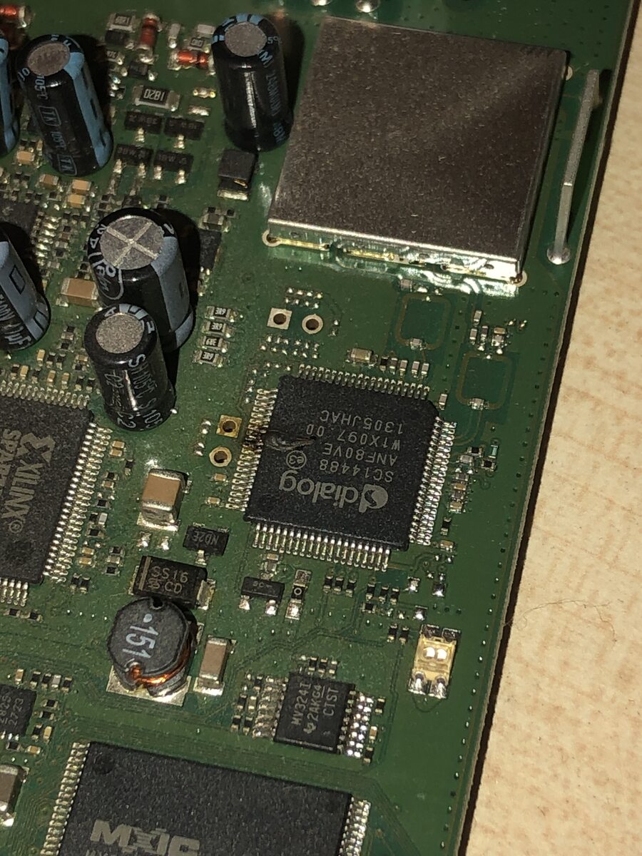

Ich habe hier nun einen über 1.400 Seitigen Conrad-Elektronik Katalog
rumliegen und würde die in meinem Anhang markierten Teile gerne
bestellen und die Teile austauschen. Könnt Ihr mir sagen, um was es sich
dabei handelt?Keine Ahnung ob es Erfolg bringt. Ich stempel es einfach
mal als Hobby ab. Wenn's klappt ist gut, wenn nicht, dann eben nicht.
Stefan

Also diese weiß-grauen Blöcke haben kein Plus- oder Minus-Symbol. Nach
fast 300 Seiten durchgeblätterten Conrad-Katalog würde ist auf einen
SMD-Keramik-Kondensator tippen. Naja...das Problem wird wohl eher sein
herauszufinden, wie viel Pikofarad oder Mikrofarad das Teil hat. Tipps
und Hinweise sind willkommen.

von Holger (Gast)
Habe inzwischen zwei im Gewitter gestorbene 7390 und bei beiden ist ein
ähnliches, aber nicht ganz so dramatisches Bild, wie oben zu sehen.
Bei meinen beiden Fritzen ist jeweils nur das kleine Bauteil rechts oben
(kleiner roter Kreis) angeschlagen.
Man kann darauf noch die Zahl "100" ablesen.
Ich würde mir einen Austausch zutrauen, wenn ich wüsste, was das ist.
Het jemand einen Tipp?
von burny (Gast)
SMD Widerstand 10 Ohm.
Generell werden diese Wiederstände so gelsen:
10 0
|  |-- Multiplikator hier 10^0 = 1
|----- Basiswert 10 Ohm
Also 10 Ohm x 1 = 10 Ohm
Anderes Beispiel:
683 = 68 x 10^3 = 68 x 1000 = 68000 Ohm
Mehr infos dazu auch hier:
http://www.marsport.org.uk/smd/res.htm

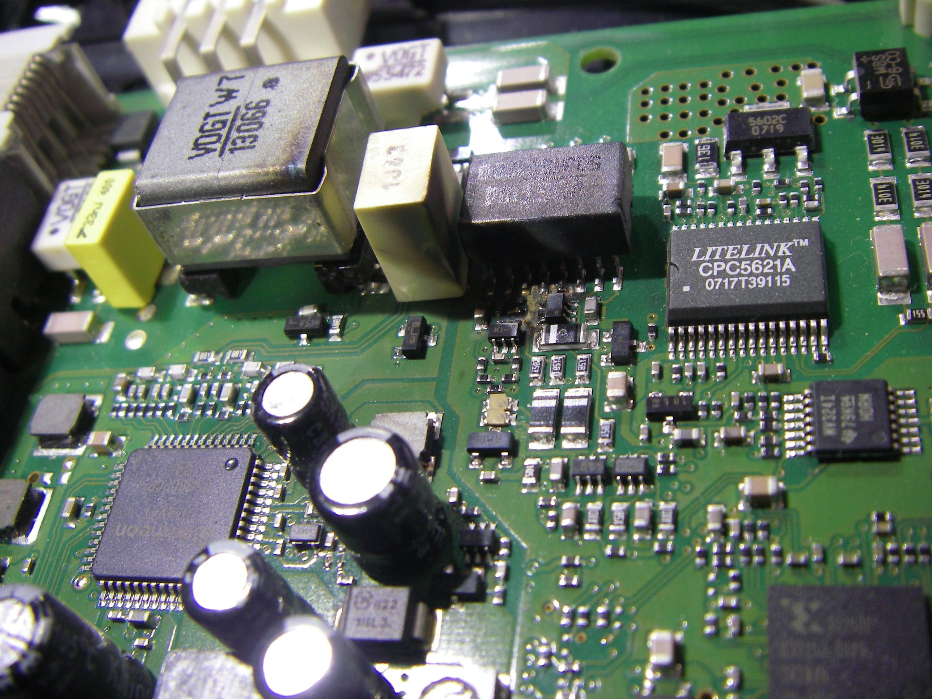

von Karsten W. (lsmod)
Mich hat der Blitzschaden vor 2 Nächten ereilt.
Kein direkter Treffer, aber in unmittelbarer Nähe.
Die Fritzbox 7270 sagt keinen Mux mehr. :-(
Da hilft wohl nur noch Ersatz und ich werde mein Glück mit einem
zusätzlichen Blitzschutz versuchen ...
Interessant wäre die Frage ob man die Fritzbox soweit wieder ans laufen
bekommt das sie wenigstens als Repeater noch zu gebrauchen ist.
Bevor ich sie wegwerfe versuche ich Mal die verbrutzelten Anteile
einfach auszulöten.
Die Versorgungsspannung scheint einen Kurzschluss zu haben.
Hat jemand eine Idee was hier eigentlich abgeraucht ist?
Ganz links scheint ein etwas angesengter Übertrager zu sein.
Danach kommt ein gut angeräucherter Kondensator.
Richtig abgeraucht scheint das Teil rechts daneben zu sein.
Sieht auch wie ein Übertrager aus, aber hat mir dafür zu viele Beinchen.
Was ist das?
von Carsten R. (kaffeetante)
Das ist nicht so leicht zu erkennen, aber das scheint der Teil zu sein,
der Richtung Telefondose geht. Übertrager wäre da richtig vermutet. Aber
wenn es aus der Telefon/Dsl-Leitung durch den (ehemals) isolierenden
Übertrager die Spannugsversorgung zerlegt hat, ist es auch
wahrscheinlich, daß weitere Komponenten gelitten haben. Was man machen
kann:
Alle gegrillten passiven Teile richtung Amtsleitung entfernen um somit
Kurzschlüsse zu entfernen und dann versuchen die Spannungsversorgung
wieder herzustellen. Bei komplexeren ICs wird man wohl hoffen müssen,
daß sie überlebt haben. Sie zu entfernen würde die Firmware
wahrscheinlich beim booten mit einer Fehlermeldung quitieren.
Ich würde es so sehen wie der ursprüngliche Themenstarter.
Hobby/Herausforderung. Lohnen wird sich das nicht wenn ich daran denke,
daß man Geräte die als Repaeter laufen können teilweise für unter 20€
neu bekommen kann. Wir haben selber auch eine 7270. Da die aber ohnehin
gerne rumzickt (viele Probleme mit spontanen neustarts) würde ich ihr
nicht all zu sehr nachtrauern.
Also:
Entweder hobbymäßig austoben und wenn es nicht klappt oder direkt zum
Ausschlachten in die Grabbelkiste.
Ich kann nun bestätigen das es sich hier auch um Übertrager handelt.
Es sind sogar 3 kleine mikroskopische Ringkerne mit vielen Wicklungen
enthalten.
Wie zu erwarten war hat es nicht geholfen auf der Platine die
abgerauchte Ecke abzuräumen.
Die Halbleiter sind wohl insgesamt gut durch und schaffen einen Kurzen
in der Versorgungsspannung.
Soweit ich mich erinnere ist das DSL-Modem doch auch mit der CPU in
einem Chip integriert. Das ist hoffnungslos.
Die 3 WLAN-Antennen kann man noch recyceln, der Rest geht in die Tonne.

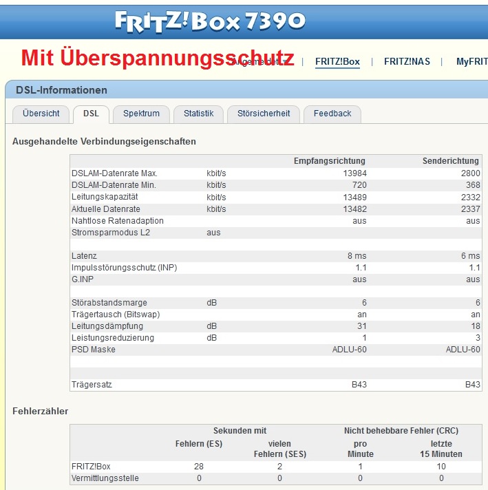

Mich würde interessieren welche Schutzmechanismen beim DSLAM installiert
sind, da diese die Überspannung idR überstehen..?!?
von Blitz (Gast)
Hallo Gemeinde,
ich habe mir von der Arbeit mal einen Dehn Blitzductor VT BVT TC 1
mitgebracht und ihn aus Spaß vor meine Fritz 7490 gesteckt.
Der macht hier bei VDSL 50 von Telekom und einem Abstand zum DSLAM von
ca.400m aus den Datenraten folgende "Verluste":
Down: von 49180/ 8ms/ 15db ---> 45501/ 8ms / 15db
Up: von 10047/ 4ms/ 17db ---> 10047/ 4ms / 19db
Für VDSL scheint der Ableiter ja nicht spezifiziert zu sein. Zumindest
hab' ich nichts gefunden.
Was meint ihr, ist das ein tauglicher Schutz?? (unabhängig der Verluste
der Bandbreite)
http://www.dehn.de/de/489/32157/Familie-html/32157/BLITZDUCTOR%C2%AE%20VT.html

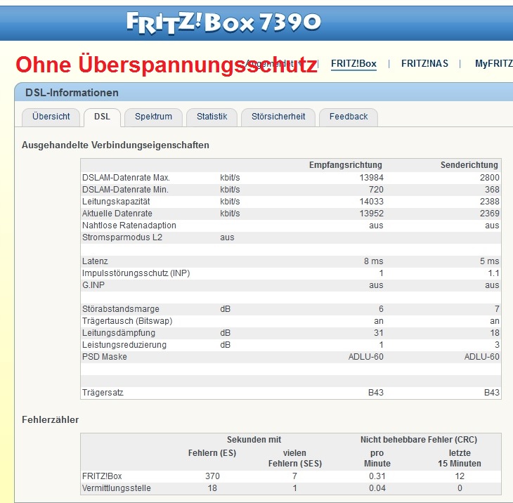

ich habe die Daten zu den drei Vorschlägen mal zusammengestellt.
Der "Dehn Blitzductor VT BVT TC 1" scheint wirklich wohl nur für VDSL
ausgelegt zu sein.
Die DEHNbox U2 KT BD S 0-180 scheint mir da weiterentwickelt zu sein.
Macht auch VDSL+. Ich hätte da auch mal gerne Angaben zur
Durchgangsdämpfung.
PHOENIX DT-TELE-RJ45 ist auch für VDSL+ geeignet. Hat Angaben zur
Durchgangsdämfung, die auch gut aussehen. Aber ähnelt in der Technologie
eher dem Dehn Blitzductor.
Mein vorläufiges Fazit: Der DEHNbox traue ich den besseren Blitzschutz
zu. Dafür wird PHOENIX etwas weniger Durchgangsdämfung haben.
zu Dehn Blitzductor VT BVT TC 1
Nennstrom (IL) = 0,2 A
Serienimpedanz pro Ader = 4,7 Ohm
Grenzfrequenz Ad-Ad (fG) = 17 Mhz
Kapazität Ad-Ad (C) <= 300 pF
Kapazität Ad-PG (C) <= 15 pF
Die Daten der "DEHN U2 KT BD S 0-180 Kombi-Ableiter DEHNbox DBX" sehen
besser aus.
Nennstrom (IL) = 0,1 A
Serienimpedanz pro Ader = typisch 7,9 Ohm
Grenzfrequenz Ad-Ad (fG) = 50 Mhz
Kapazität Ad-Ad (C) <= 80 pF
Kapazität Ad-PG (C) <= 70 pF
hinzu kommt noch die "actiVsense-Technologie".
PHOENIX Überspannungsschutz-Gerät - DT-TELE-RJ45 - 2882925
Nennstrom (IL) = 0,380 A
Serienimpedanz pro Ader = 3,3 Ohm
Grenzfrequenz = 50 Mhz
Einfügedämpfungen
        typ. 0,5 dB (≤ 5 MHz)
  typ. 0,3 dB (≤ 8 MHz / 150 Ω)
  typ. 0,3 dB (≤ 2,5 MHz / 600 Ω)
mfg klaus

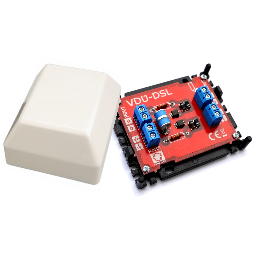

ich habe den Eindruck, dass sich hier vor allem Besitzer einer FritzBox
7390 wegen Überspannungsschäden melden. Ein Forumsmitglied hatte
festgestellt, das Signal wird über 400V Kondensatoren geführt. Das sagt
natürlich nur etwas über die Gleichspannungsfestigkeit aus. AVM wird
zumindest auch eine TVS-Diode spendiert haben. Leider hat AVM auf meine
Anfrage zu Spannungsfestigkeit der 7390 noch nicht geantwortet.
Nun gut. Auch Netgear hat irgendwo ein Limit. Deswegen wäre ein guter
externer Überspannungsschutz, möglichst nahe am Übergabepunkt die
sichere Lösung.
Inzwischen habe ich Bourns und Dehn verworfen und werde ich mir das
Phoenix Gerät bestellen. Gerade weil der Überspannungsschutz bei <=250V
schon einsetzt und das Gerät eine sehr geringe Durchgangsdämpfung hat.
https://www.phoenixcontact.com/online/portal/de?uri=pxc-oc-itemdetail:pid=2882925&library=dede&tab=1
mfg klaus
Auf die Antwort von AVM bin ich auch gespannt. Ich kann mir die schon
lebhaft ausmalen...
Wenn TVS-Dioden da sind, dann in der Fritzbox und nicht vor den Kondis.
Wenn die Kondensatoren durchknallen, ist die Frage nach Dioden
belanglos.

Hallo Klaus,
Klaus Ra. schrieb:
> AVM wird
Wenn da TVS-Dioden drinn wären dann hätten die gebraten sein müssen.
Davon war aber nichts zu sehen. :-(
Die Preise die für einen solchen Spannungsschutz aufgerufen werden sind
schon heftig.
Gegenüber einer gebrauchten Fritzbox lohnt sich das nicht.
Daher baue ich meinen Spannungsschutz selber auf. Ich halte mich hier an
diesen Vorschlag.
Beitrag "Re: Überspannungsschutz für DSL16000 am Übergabepunkt"
Den Grobschutz mit den Gasendladungsableitern habe ich schon eingebaut
ohne das dies Einfluss auf die Dämpfung bzw. Übertragungsrate zeigt.
Die Bauteile für den Feinschutz habe ich jetzt bestellt.

Das Problem mit dem selbst gebauten Überspannungsschutz ist, Du kannst
ihn nicht testen. Bei den Gasendladungsableitern habe ich auch bislang
nur bei Bourns gelesen, dass er "fast" sein soll (2020 T-Series - Fast
Acting 3-Electrode Miniature GDT).
Ein selbst gebauter Überspannungsschutz ist natürlich besser als kein
Schutz.
Ja - ein Test ist natürlich schwierig.
Man kann noch nicht einmal mit Sicherheit sagen ob es funktioniert hat,
wenn ein Blitz in der Nähe eingeschlagen ist.
Dennoch - die Schnelligkeit soll ja von dem Feinschutz mit Varistoren
und TVS-Dioden gemeistert werden.
Daher denke ich das die Gasendladungsableiter in erster Linie die
Feinschutzkette entlasten soll.
> Schutz.
Genau - dafür kostet er ja auch nur ein paar Euro.

von Frank (Gast)
wenn Ihr den Ü-Schutz selbst bauen wollt denkt daran, dass, wenn kein
Splitter dazwischen geschaltet ist (was ja bei VoIP nicht nötig ist),
zwischen den beiden Leitern eine Gleichspannung von 50 Volt liegt(habe
in einem anderen Thread auch schon Werte bis 100 Volt gelesen).
Das hat meinen gekauften Ü-Schutz scheitern lassen: eine TVS-Diode hat
dann auf Durchzug geschaltet und die Spannung auf ca. 11 Volt reduziert
- danach war auch kein DSL-Link mehr möglich.
Nach Entfernen der TVS-Diode funktioniert es jetzt wieder - allerdings
besteht der Schutz jetzt nur noch in Gasendladungsableitern gegen Masse.
"Gasentladungsableiter"

von Thomas (kosmos)
Wenn dann TVS Dioden, Varistoren sind Verschleißteile irgendwann
funktionieren Sie nicht mehr.
Außerdem gibt's die auch mit der passenden Durchbruchspannung.
Die Varistoren haben zudem bei mir den gesamten Hochfrequenzbereich
gekillt.
Siehe Beitrag "Re: Überspannungsschutz für DSL16000 am Übergabepunkt"

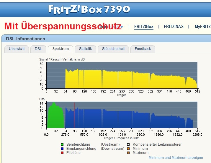

Ich habe seit gestern für meine FritzBox 7390 ein Überspannungsschutz
von Phoenix Contact im Einsatz.
http://www.conrad.de/ce/de/product/615101/Phoenix-Contact-2882925-Zwischenstecker-Tele-DSL-RJ45-IP20?ref=searchDetail
Ich habe das Gerät sogar bei Conrad bekommen. Die Firma Dehn hat auch
Überspannungsschutz für VDSL+ und sogar VDSL50 und mehr im Programm.
Sieht ganz gut aus, hat aber einen kleinen Haken.
In den ganzen Diskussionen um die FritzBox 7390 hatte ich u.a. auch
versucht etwas über die Spannungsfestigkeit der Box herauszubekommen. Es
gibt dazu keine verlässlichen Angaben. Eine Anfrage bei AVM blieb bis
heute (> 14 Tage) einfach unbeantwortet. Das ist im Grunde genommen eine
Frechheit, da die Spannungsfestigkeit gerade mit Einführung von VOIP und

Anbei habe ich die DSL-Daten ohne und mit Überspannungsschutz beigefügt.
Ich habe VDSL 16000 und eine lange Zuleitung. Wie man sieht hat sich an
der Dämpfung nichts getan. Auch die Störabstandsmarge hat sich nicht
verändert. Hier ist sie in Senderichtung mal um 1 dB gesunken. Solche
Schwankungen waren zuvor auch üblich.
Wie man sieht ist die Leitungskapazität von 14033 auf 13489 in
Empfangsrichtung gesunken. Das wären 4%. Man sieht auch im Spektrum das
kurz vor dem oberen Ende ein Einbruch stattfindet. Wie ich schon sagte,
ich habe eine lange Zuleitung und jetzt wird die zusätzliche Kapazität
der Bauteile etwas an Bandbreite gekostet haben.
mfg klaus

von L-TEK Telecom (Gast)
Überspannungsschutz VDÜ-DSL
DSL mit IP-basierendem Telefonanschluß
DSL-Anschluß mit Telefonanschluß über Splitter
ISDN-Anschluß (NTBA)
analoger Telefonanschluß
gebäudewechselnde Nebenstelle
Türsprechanlage
Technische Daten:
Eingang 2-polige Klemme a/b zum Telefonanschluß
Ausgang 2-polige Klemme a/b zum DSL-Modem, NTBA, Splitter oder
Telefonanlage
Erdung 4 Klemmen für Erdleiter
Grobschutz Ableitstoßstrom >20kA
Feinschutz Ableitstoßstrom >30A
Dauerbetriebsspannung a/b 180V
Überspannungs-Ansprechschwelle a/b 250V
Dämpfung ADSL2 max. 25MBit/s (2,2MHz) <0,2dB
Dämpfung VDSL2 max. 200MBit/s (30MHz) <1,4dB
von Mike J. (linuxmint_user)

von Timm T. (Gast)
Die Idee mit den beiden antiparallelen Dioden in Reihe zu den Transils
zur Verringerung der Diodenkapazität für kleine Spannungen gefällt mir.
Mal sehen, ob ich das bei meiner Schaltung auch reinbekomme. Sind das
normale 1N4001 oder sollten das Fast Recovery Typen sein?*
Aber: Keine Diode zwischen den Leitungen, also die doppelte Überspannung
zwischen den Leitungen als gegen Erde möglich?
Und keine Varistoren als Vorschutz für die Dioden?
Und bedrahtete Widerstände? Sollten die für Dsl nicht möglichst
induktionsarm sein?
*) Solange allerdings die Teledoof bei mir nur 1Mbit schaltet, obwohl
laut Modem 4Mbit möglich wären, besteht da nicht sooo dringender
Handlungsbedarf.
Ja, 250V x2 = 500V zwischen A und B, von A nach GND bzwn von B mach GND
250V.
Finde ich etwas viel, man sollte doch den kleinst möglichen Wert nehmen.
Bei meinem Überspannungsschutz habe ich auch Widerstände verwendet, die
dienen als Sicherung damit die DSL-Leitung nicht verdampft oder mein
Kabel zu brennen anfängt wenn dort ein hoher Strom nach Masse oder der
anderen Leitung fließt.
Man sieht dann auch ob da ein Blitz eingeschlagen ist.
Mein Überspannungsschutz ist in einem geerdeten Metallgehäuse und der
Haus-Erdungsanschluss ist gleich neben der Fritzbox und dem
Überspannungsschutz.

von tsx (Gast)
> Was ist das?
@ Karsten M.: Das sind auch Übertrager! In zwei Richtungen (RX/TX) und
(meistens) mit 2 getrennten Wicklungen pro Seite und Pfad (insgesammt 8
Wicklungen!) bzw. 4 mit Mittenanzapfung! (Desshalb hat der so viele
Pins!)
Der ist für´s ISDN - und genau dieser (+ Vorwiderstände) hat sich in
meiner TK auch verabschiedet. Alle Wicklungen darin sollten so ca. <1 -
4 Ohm haben, je nach Übertrager und nötiger Anpassung. Alles drüber ist
im Ar***!
Die kannste dir von nem alten NTBA oder ISDN-Karte klauen.
Und Wegen Blitz + Fritzboxen u. TKs:
Ich finde  habe erlebt  geschafft, dass sich Blitzschäden durchaus
reparieren lassen können. Denn DSL + ISDN und Ethernet sind in der Regel
KOMPLETT potentialfrei vom internen Rest getrennt. (Oder nur irgendwie
Kapazitiv mit GND verbunden)
Lediglich der Analoge-Anschluss (egal ob Amt oder Teilnehmer) hängt mehr
oder weniger direkt an nem IC DAC/ADC (Amt= LiteLink-Chip).
Diese Übertrager und Widerstände, an dem die Provider-Leitungen hängen,
glühen immer / meistens als erstes durch! (der interne Blitzschutz,
hehe!). Jetzt kommt es drauf an: Wenn der Impuls, der durch den
Übertrager nach hinten gelangt ist, sooo stark ist, dass es weitere
Bauteile dahinter mit gegrillt hat (wie auf deinem Foto), dann würde ich
es lassen ODER besagte Abschnitte bzw. ganze "Komponenten-Gruppen"
entfernen. (Bis nur noch das Funktionale übrig bleibt, wurde ja schon
erwähnt)
Oft ist es ja oft so:
12V --> 5V --> 3,3V --> 1,8V etc.
Also oft hängen die Spannungswandler hintereinander. Beim Blitz zerstört
es entweder die Vorderen oder die Hinteren Regler - aber seltenst alle
auf einmal!!! Und für´s hobby bissle rumbasteln macht spaß, ja!!
Wenn es die Stepdown Converter/ Spannungswandler ge**ckt hat, dann
ebenso runter damit, - und (zur not) die relevanten Core-Voltages von
extern drauf geben. Das rauszumessen ist aber meist (besonders bei AVM
Sachen) nicht sonderlich gut möglich. Wenn irgendwo n Kurzschluss ist,
dann lass ich es mit viel STOM auf der jeweiligen Voltage drauf
ankommen, und wer nicht mag kann dann gehen, bzw wird notdürftig
ersetzt!
Das ging schon mal so weit, dass eine mittelgroße TK-Anlage (für ca 40
Nebenstellen ausgelegt) nur noch auf irgendwelchen Pads 5 Volt bekommt,
und von 1x ISDN auf SIP/IP umsetzt, und sonnst gar nix weiteres mehr
macht. Lief aber ganz gut bis zum Tausch. ^^
Habe (angeblich) 433 Meter 0,6mm² und etwa 4 Kv´s zwischen mir und dem
nächsten DSLAM. Also kann Strom recht niederohmig zum Provider abfließen
bzw. ankommen, was natürlich nicht toll so ist!
Welches Bauteil (Name?) ist eigentlich relevant / geeignet für
Blitzschutz?
Ich habe mal irgendwo so art Dioden verbaut (die für LSA+ Leisten!) Die
sahen zumindest wie Dioden aus. Oder auch mal Feinschutz auf kleinen
PCB´s direkt in den Anlagen usw. Das war aber beruflich, und ich konnte
mich leider (noch) nicht wirklich tiefer damit beschäftigen...
MUSS ich einen Blitzschutz kaufen, damit er als solches anerkannt wird?
(wegen Versicherung, etc) Oder darf ich ihn mir auch selber in
Kleinserie / auf Lochraster bauen?
tsx

Für meinen DSL-Überspannungsschutz habe ich mir auch ein paar
Überspannungsableiter besorgt.
https://www.bourns.com/data/global/pdfs/2031-xxT.pdf
für VDSL: 2031-15T-SM-RPLF ( Minimum DC Sparkover = 60 V )
Als Spannungsbegrenzung nutze ich eine 1N4148 Diode und zwei
Transildioden hintereinander geschaltet.

Ausbauchungen von 3 Kondensatoren (2x 400V 22nF und 1x 100V 39nF)
Kondensatoren war wohl doch nicht Original.
Nach Tausch aller (ich glaube 7) Folienkondensatoren im DSL-Umfeld (wenn
schon, dann richtig...) wird der Uplink jetzt wieder mit 640kBit/s
angezeigt. Soweit vom Platz her möglich habe ich jeweils eine
Spannungsklasse höher gewählt (z.B. 630V statt 400) und den 39nF mangels
Verfügbarkeit durch 47nF ersetzt. Hoffentlich war die Zerstörung der
Kondensatoren nicht eine beabsichtigte Schutzfunktion ;-)
D.h. nach Tausch des ICs und der Kondensatoren funktioniert die Box
jetzt wieder uneingeschränkt.

ich habe für die Fritzbox eine DEHNbox TC 180 Art-Nr. 922 210 gekauft
und wollte mal kurz Berichten:
Ich Betreibe hinter der Dehnbox eine Fritzbox 7490 an einem VDSL2+
Anschluss, ohne Spliter.
Nach einschleifen der Dehnbox ist die Geschwindigleit mit der
Syncronisiert wird von 49300kbit auf 41100kbit gesunken. Ausbau der
Dehnbox stellt den vorherigen Zustand wieder her. Liegt also definitiv
am Überspannungsschutz.
Bei der Bitverteilung ist ein deutlicher einbruch ab ca. 1Mhz zu sehen
und bei 1,6Mhz kommt garnichtsmehr.
Vorher waren Träger bis 2Mhz im Downstream belegt.
Sehr unschön...
Spannungsbegrenzung VDÜ-DSL
Es ist nicht wesentlich ob die Spannungsbegrenzung
für eine DSL Leitung auf 40V oder 200V dimensioniert wird.
Wichtig ist, dass die Durchschlagspannung der Bauteile des
zu schützenden Geräts nicht überschritten wird.
Diese liegt meist im KV Bereich.
MfG L-TEK Telecom
von Klaus R. (klara)
> MfG L-TEK Telecom
Wäre ja wünschenswert. Nur die Spannungsfestigkeit der
Koppelkondensatoren im Eingangsbereich liegt wohl eher bei 400V. Dies
hatte einer der Thread-Teilnehmer begründet vermutet. AVM antwortet
leider nicht auf solche Fragen. Aber Sie sollten doch Zugang zu
genaueren Infos haben.
mfg Klaus

Falls es jemanden interessiert. Meine 7390 hat nen verkohlten chip.
Scheinbar gabs eine Überspannung am Netzstecker. RIP
