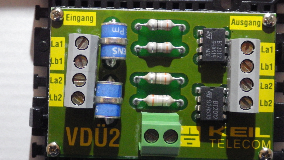

ich suche schon seit geraumer Zeit einen Blitz-, bzw.
Überspannungsschutz für den Einsatz direkt am Übergabepunkt für DSL
16000 mit VoIP.
Ich habe schon einige Steckerleisten mit Überspannungsschutz im Einsatz
und in den Etagenverteilern 3-Phasen Überspannungsschutz von Finder. Nur
mit dem Schutz der DSL-Leitung war ich nie so zufrieden. Ich möchte die
Überspannung nicht erst ins Haus lassen um sie dort kurz vor dem Router
zu eliminieren.
Das einzige was mir so bisher gefiel war eine Überspannungsschutzdose
von KEIL Telecom VDÜ2. In der Beschreibung von 1995 ist da allerdings
nur von einem Telefonschluss die Rede. Das Bild
Keil_Telecom_VDÜ2_TOP.jpg zeigt das der erste Schutz per
Gasendladungsableiter "Siemens 20 95 Pm", oder so ähnlich, erfolgt.
Danach ist je Ader in Reihe eine Induktivität geschaltet. Ich dache
zuerst auch an einen Widerstand, jedoch zeigt das Messgerät 0,85 Ohm an.
Und das passt nicht zum Farbcode. Zum Schluss kommt ein IC BT2012. Das
Datenblatt dazu ist nicht (mehr) zu finden. Ich dachte zuerst an Triacs
oder so ähnlich, aber die Platinen Unterseite zeigt das über Pin 1 und 8
und Pin 4 und 5 das Signal direkt zu den Ausgangsklemmen geführt wird.
Na ja, das Gebilde ist sicher nicht für 16 MBit geeignet. Ich möchte es
modifizieren. Die Gasendladungsableiter sind als Grobschutz wohl nicht
ganz out. Das IC wollte ich herausnehmen und jede Ader mit einer
bidirektionalen Suppressordiode P6KE68CA gegen Erde schützen. Diese
hatte ich mir mal besorgt als ich noch ISDN hatte und jeweils 2 in Serie
schalten wollte. Jetzt ist die relativ hohe Spannung von 68V gut genug.
Ich hoffe ja nicht das die Telekom ihre VoIP - Anschlüsse noch mit 60V
prüft.
http://pdf1.alldatasheet.com/datasheet-pdf/view/23409/STMICROELECTRONICS/P6KE68CA.html
Die Induktivitäten müssen natürlich auch heraus. Ich wollte sie
eigentlich mit Feinschmelzsicherungen ersetzen. Die Ableitung geht
direkt über 4 mm² Leitung max. 3 m auf den Potentialausgleich des
Hauses.
Was meint ihr dazu?
Gruss klaus.

von SkyperHH (Gast)
Marking BT2012 --> THBT20012
http://pdf.datasheetarchive.com/indexerfiles/Datasheets-UEA1/DSAFRAZ0019884.pdf
zur Diode P6KE68CA ... keine Ahnung ob die 625pF "gut" für
Übertragungseigenschaften der Leitung sind...

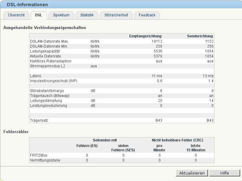

von spammi (Gast)
> Was meint ihr dazu?
Mein Tip: Schau erstmal im Modem nach wie gut deine Leitung ist.
Für meinen Anschluss wollte ich mir auch mal einen Überspannungsschutz
aus einem alten Auerswald BSM basteln.
Leider ist die Leitung hier so grenzwertig das selbst eine kleine
Suppressordiode (die wahrscheinlich fast wirkungslos ist) schon sehr
störend war. Den genauen Typ weiß ich nicht mehr, ich hatte damals auf
eine niedrige Kapazität geachtet.
Als Alternative habe ich jetzt ein Schutzmodul hinter den Netzwerkport
des Modems gesetzt. Die Lösung ist sicher nicht optimal, so habe ich
wenigstens eine stabile DSL-Verbindung und muss im schlimmsten Fall nur
das Modem tauschen. Das geht natürlich mit einer
Fritzbox-Zauberschachtel nicht so einfach, die Kisten mag ich aber
sowieso nicht sonderlich.

von Klaus R. (klara)
Ich bin auch im grenzwertigem Bereich. Mein Störabstand beträgt 5 dB in
Empfangsrichtung und 6 dB in Senderichtung, gemäss FritzBox. Letztlich
müsste ich die Vorrichtung mal einschleifen und schauen wie die Werte
sich verändern.
Gruss Klaus.

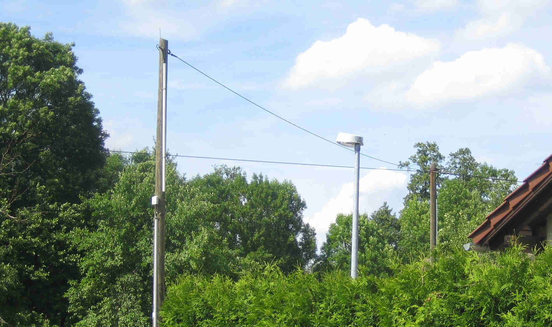

Die Frage die sich mir stellt - lohnt sich der Aufwand?
Bei einem direkten Einschlag müßten die Netzfilter ihr können
beweisen...
Das eine Überspannung aus der Telefonleitung kommt ist nicht unmöglich -
selbst erlebt, zerstörte NTBA's und schwarze TAE-Dosen... nur stellt
sich die Frage wie wahrscheinlich das ist. Steht der Kabelverzweiger
(Kvz) auf dem Dorfplatz zwischen einer Gruppe Bäume, so kann das ganze
schon einmal jährlich passieren... Sollte Deine Anbindung über eine
oberirdische Maststrecke erfolgen, sind die Chancen auch nicht
schlecht...
Im Stadtgebiet ist die Chance dagegen sehr gering...
Dazu kommt, wenn der Schutz nicht zu 100% funktioniert, dann ist das
Gerät vielleicht nicht sofort defekt - mußte aber "leiden", was die
Lebensdauer deutlich verkürzen düfte.

von J. L. (lindenbaum)
Der Gasableiter ist vermutlich ein 90V-Typ (möglicherweise aber auch ein
230er, ich kenne die alten Bezeichnungen nicht im Detail - heute ist die
Zündspannung direkt aufgedruckt), in Kombination mit der
nachgeschalteten Induktivität war das damals eine übliche
Schaltungsvariante. Nach dem Aufkommen von DSL ist man von den Spulen
jedeoch abgegangen und hat diese durch entsprechende Widerstände zur
Entkopplung der nachfolgenden Schutzstufen ersetzt. Die nachfolgende
Stufe wird normalerweise durch Suppressordioden realisiert.
Bei PHOENIX CONTACT gibts dafür z.B. folgende Schutzmodule:
https://www.phoenixcontact.com/online/portal/de?uri=pxc-oc-itemdetail:pid=2882828&library=dede&pcck=P-17-03-01-02&tab=1
https://www.phoenixcontact.com/online/portal/de?uri=pxc-oc-itemdetail:pid=2882925&library=dede&pcck=P-17-03-01-02&tab=1
oder
https://www.phoenixcontact.com/online/portal/de?uri=pxc-oc-itemdetail:pid=2749628&library=dede&pcck=P-17-03-01-02&tab=1
Unter dem Reiter "Technische Daten" findest du jeweils die Schaltbilder
und auch Angaben zur Kapazität zwischen den Adern und Erde. Das könnte
dann auch die Frage zur Kapazität der Suppressordioden klären.

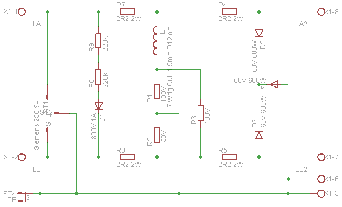

von Timm T. (Gast)
Ausgehend von diesen Schaltungsvorschlägen
http://www.elektrikforum.de/ftopic10597.html
habe ich mal anhängende Schaltung entworfen. Das Ding wurde mal
vermessen und zeigte bei DSL gute Dämpfungswerte, abgesehen von einer
unerklärlich hohen Dämpfung auf genau einem DSL-Kanal.
Werde ich in den nächsten Tagen mal in die Leitung hängen und den
Einfluss auf die DSL-Parameter beobachten.
von Gerd E. (robberknight)
Abdul K. schrieb:
> Deine Schaltung wird das leider nicht verhindern.
sicher?
Die TBU-CA085-500-WH sind bidirektional. Wenn jetzt die lokale Seite auf
10KV angehoben wird, hast Du auch 10KV Differenz über dem TBU, das
bewirkt einen Strom und der TBU macht zu. Kurz danach dürfte dann der
Gasableiter zwischen PE und den Leitungen zur Vermittlungsstelle zünden,
vermutlich haut es auch die Sicherungen durch. Aber das alles stört dann
das Modem nicht mehr.
von Timm T. (Gast)
Achso:
R1, R2, R3 sind 130V Scheibenvaristoren, gabs mal bei Pollin.
D2, D3, D4 sind SMD Suppressordioden unidirektional.
L1 ist eine Luftspule wie angegeben gewickelt.
Auf ST1, ST2, ST3 steckt eine Siemens Funkenstrecke.
D1, R6, R9 sind Prüfdiode und Prüfwiderstand.
R4, R5, R7, R8 sind 207er Melf Widerstände.
Bei uns liegen, obwohl letztes Kaff am AdW, 60V auf der Analogleitung,
Minus an LA, Rufspannung ist 60V rms mit 25Hz + 12V dc Offset.
Zusätzlich ein recht kräftiges 50Hz-Brummen von einigen Volt symetrisch
auf LA und LB gegenüber PE.
Frage an den Telefontechniker, wie es bei 5km Freileitung durch die
Pampe mit Überspannungschutz am APL aussieht: "Brauchen wir nicht. Wenn
das DSL-Modem kaputt ist, bekommen Sie es doch ersetzt..."
Könntest Du mir erklären wozu D1 + R6 und R9 gut sind? Deren Sinn
verstehe ich noch nicht ganz.
von Timm T. (Gast)
http://de.wikipedia.org/wiki/Passiver_Pr%C3%BCfabschluss
Ist bei mir nicht drin, da keine TAE gesetzt, sondern vom hausinternen
APL direkt auf den Splitter verdrahtet.
Danke. An den hatte ich in diesem Zusammenhang gar nicht gedacht.
Was soll der PPA auch in der Schutzschaltung?
Wenn ein PPA in Deiner Dose vorhanden ist, wird er durch die
Schutzschaltung nicht groß beeinflusst. Die paar Ohm an
Serienwiderständen können die im Vergleich zu Toleranzen und
Leitungswiderstand nicht messen. Wenn die Telekom bei Dir keinen PPA
vorgesehen hat, dann brauchen die den auch nicht und erwarten ihn nicht.
Dumm wird es nur wenn doch irgendwo ein PPA versteckt ist. Dann hast Du
plötzlich nur noch den halben Widerstand. Das ist dann doch deutlich
messbar.
Schon vor 30 Jahren standen die Schleifenwiderstände in den Karteikarten
aufs Ohm genau. Schließlich könnten sich Nachbarn ja die Leitung teilen
und die Grundgebühr auch...
Über die Schaltung bei Transienten denke ich morgen nach.

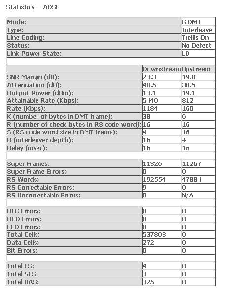

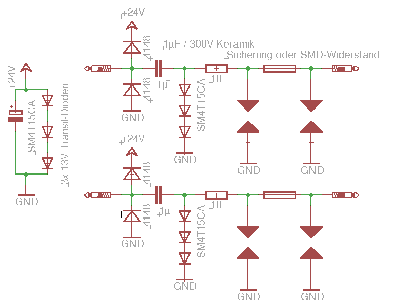

von Timm T. (Gast)
Hab den Überspannungsschutz von
Beitrag "Re: Überspannungsschutz für DSL16000 am Übergabepunkt" mal reingesetzt,
anbei die ADSL-Statistics mit und ohne.
Woran könnte die Dämpfung liegen, an der Kapazität der Suppressordioden?
Allerdings: Da mir die Telekomiker von den erreichbaren 5Mbit eh nur
1Mbit gewähren, kommt es auf das bißchen Dämpfung auch nicht an.
Die Varistoren haben normal eine deutlich höhere Kapazität als die
Suppressordioden. Probier also mal die Varistoren rauszunehmen und miss
dann erneut.
Aber auch bei den Suppressordioden gibt es Unterschiede in der
Kapazität. Was für welche hast Du denn genau verwendet?
von Achim H. (anymouse)

von Timm T. (Gast)
Franz schrieb:
> wer schon so die Diskussion anfängt, kann sich auch gleich mit meinem
> Gärtner unterhalten!
Immerhin habe ich auf die Anfrage einen Schaltplan und Routerstatistiken
gezeigt. Wäre ja schonmal eine Diskussionsgrundlage, was man besser
machen könnte. Stattdessen nur Gelaber, wer hier für welchen Schaden
aufkommt.
> dann erneut.
Dat jeht nich, die sind so schön verlötet. Hätte ich die sockeln sollen?
Wollte ich nicht, um nicht unnötige Impedanzen zu erzeugen.
Auf den Varistoren steht CNR 20D201K, sind von Pollin:
http://www.pollin.de/shop/dt/MTcyOTc3OTk-/Bauelemente_Bauteile/Passive_Bauelemente/Widerstaende/VDR_Widerstand.html
Ich hab grad mal einen gemessen: 1,6nF. Autsch, das ist ganz schön viel.
Aber wenn ich weniger Kapazität will, fallen die erheblich kleiner aus,
was wiederum der Forderung: Nimm möglichst große Scheiben-VDR aus oben
zitiertem Forum widerspricht.
Welchen Einfluss hat denn die Drossel an der Stelle auf die Dämpfung?
HF-Techniker vortreten, bitte!
Die Spannungsmessung sagt: 210V DC bei etwa 2mA. Naja, was glaub ich
auch den Daten bei Pollin. Wenn man nicht alles selber macht...
Die Dioden sind SMBJ58CA-TR - DIODE TVS,58V,600W von Farnell(Bst-Nr.
9886346, die Seite ist grad nicht erreichbar).
>> dann erneut.
Na bei 2-Beinern ist das Auslöten doch nicht so schwer, oder?
Nö, passt schon.
ja, das ist knackig.
Tja, deshalb finde ich ja die Idee mit den Bourns TBUs so elegant.
Egal was der HF-Techniker so sagt - an der einen Seite hast Du Varistor
gegen Erde, ohne Drossel dazwischen. Denke das reicht schon um
Auswirkungen auf die Leitung zu haben.
Das sind normale TVS-Dioden. Sollten eigentlich schon passen. Bei dieser
Serie ist es normal so daß die Kapazität sinkt desto höher die
Nennspannung geht. Ich hätte wohl eher die 90V genommen, gab ja doch
einige Berichte daß die Spannung bei manchen Usern so hoch liegt.
Die ...CA sind Bidirektional - das passt nicht zu dem oben gezeigten
Schaltplan. Wie hast Du es umgesetzt? Die Bidirektionalen sind aber hier
schon besser, da niedrigere Kapazität.
Da die bidirektional sind und immer 2 in Reihe liegen, sind das 120 bis
140V, sollte reichen. Hab grad mal eine gemessen: 68V DC bei etwa 5mA.
> Schaltplan.
Ja, ich war zu faul für die einfache Platine ein neues Bauteil anzulegen
und hab halt meine üblichen Dioden im SMB benutzt. Auch die VDRs sind
einfache Widerstände, wie Du siehst.
Ich könnte ja mal nach kapazitätsärmeren VDRs schauen. Aber solange die
Telekom mich mit 1Mbit weit von der erreichbaren Datenrate dümpeln
lässt, ist das eigentlich auch egal.
Ok, ja, jetzt passt das alles zusammen.
Glaube nicht daß es da so riesige Unterschiede gibt wenn Du die
Ableitleistung haben willst.
Wenn dann könnte man eher in die Richtung gehen, die Abdul angesprochen
hatte: den Varistor mit einem anderen Element in Reihe kombinieren. Man
könnte da z.B. so einen Surge-Protection Thyristor für nehmen
(Trisil/TISP/Sidactor). Der Thyristor schaltet sehr schnell durch und
hat ne Kapazität im 2-stelligen pF-Bereich. Er nimmt selber keine
Energie auf, sondern schaltet nur durch. Der Varistor dahinter frisst
dann die Energie.
Bevor wir hier neue Ideen austüfteln, würde mich aber echt interessieren
wieviel von der ADSL-Dämpfung die VDRs ausmachen. Kann ich Dich nicht
doch noch dazu überreden zum Lötkolben zu greifen und die testweise
rauszumachen?
Falls Du keinen schönen Entlötkolben mit Pumpe etc. hast hier noch ein
Tipp zum Entlöten von THT-Teilen: Lötstelle aufschmelzen, mit
Entlötlitze das Lot aufsaugen. Lötkolben an Pin lassen und eine
(dickere) Kanüle für Spriten drüberschieben. Die ist aus Edelstahl,
darauf haftet das Lot nicht und daher ist der Pin nach dem Erkalten
wirklich frei.

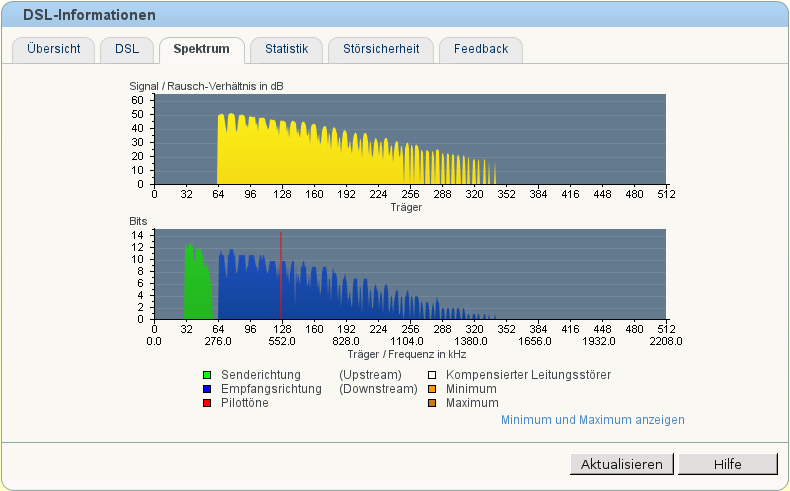

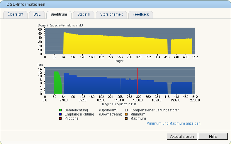

Ich habe auf dieser Basis versucht einen Blitzschutz aufzubauen.
Leider funktioniert dies bei mir nicht.
Als Grobschutz habe ich Gasentladungsableiter mit 90V von Bourns drinn.
Diese haben keinen Einfluss auf das DSL.
Auf das Prüfglied habe ich ebenfalls verzichtet.
Beim Feinschutz habe ich danach Varistoren mit 60V und einer ähnlichen
Drossel wie beschrieben (fertige Spule aus einem Mainboard) eingebaut.
Die Varistoren haben den gesamten Hochfrequenzbereich gekillt und die
Verbindungsrate ging total in den Keller. (Bilder Varistoren)
Die Varistoren habe ich wieder herausgenommen und danach wie im
Schaltplan TVS-Dioden vorgesehen.
Da ich keine mit 60V bekommen konnte habe ich jeweils 2 X P6KE33A in
Reihe geschaltet, was zumindest die Kapazität zusätzlich verringert.
Die Gesamtschaltung aus Gasentladungsableiter und TVS-Dioden
funktioniert ohne das DSL zu beeinträchtigen.
Die Bilder mit Feinschutz geben in etwa das wieder was an meinem
Anschluss maximal möglich ist.
Nun muss sich nur noch zeigen das auch der gewünschte Blitzschutz damit
erzielt wird ...

In welcher Gegend wohnst du? Da würde ich gerne mal ein Foto sehen - da
noch nie außer in den Lehrbüchern vorgefunden. Solche Kabel müßten ne
Impedanz von ca. 300 Ohm haben und recht verlustarm.

wir haben vermutlich an einander Vorbeigeredet. Die Stromkabel sind
Freileitungen.
Telefonkabel sind nur Luftkabel.

von Mike J. (linuxmint_user)
Bei uns kommen auch nur 1Mbit/s an, es sind alles Freileitungen (mit
schwarzem Gummi) und ich glaube dass sie aus der Stadt kommen und das
sind mindestens 3.5km auf dem Radweg und dann noch ein paar hundert
Meter bis zu dem Telekom-Haus.
Das DSL-Signal ist doch ein Gleichspannungssignal mit einem HF-Anteil.
Man kann doch das Signal mit einem Kondensator vom Netz entkoppeln, dann
kann so ein 100kV Impuls nicht mehr durchdringen, sondern nur noch bis
zum Kondensator.
Ich habe im Anhang mal eine Idee dazu aufgezeichnet, man könnte am
Eingang anstatt der Sicherung eine kleine Luft-Spule einsetzen.
Der 10 Ohm Widerstand soll den Impuls dämpfen, aber er dient auch als
zusätzliche billige Sicherung.
> schwarzem Gummi)
Das ist eine gewöhnliche Freileitung. Man verwendet dort kein Gummi
sondern das ist PE oder ähnliches. Darunter ist ein Geflecht aus feinem
Flachstahl, wie ein Ziehstrumpf, zur Zugentlastung.
Ganz schön lange Strecke.
> zum Kondensator.
Was denkst Du was selbst nur 2000V mit Deinem Kondensator machen.
Der in Reihe geschaltete Kondensator ist überflüssig und wenn die
Telekom Dir noch Gleichstrom schickt, dann wird er wohl auch benötigt.
Fang am Anfang mit Gasentladungsableitern an. Je schneller die sind umso
besser. Bei 1 MBit/s muss man nicht besonders auf die Eigenkapazität des
Ableiters achten, aber je weniger desto besser. Die in Reihe
geschalteten Widerstände sind OK. 10 Ohm sind vielleicht etwas viel,
teste mal mit der Fitzbox ob Du da Beeinträchtigungen siehst, sonst gehe
bis auf 3,3 bis 4,7 Ohm herunter. Dahinter kommen die Transildioden.
Die Profi-Geräte gehen rechnen wohl mit Gleichspannungen von 150V bis
180V. Ich weiss jetzt nicht genau wie viele Transil-Dioden da nötig
wären, mess mal die Gleichspannung und schlage 50% darauf.
Vielleicht kann jemand hier im Form etwas genaueres sagen.
Vermutlich liegt die Spannungsfestigkeit einer FritzBox 7390 bei ca.
400V. Es ist daher wichtig das der Gasentladungsableiter eine geringere
Zündspannung hat. Ein guter Typ wäre der Borns aus der Serie 2020-xxT.
https://www.bourns.com/ProductFamily.aspx?name=gdt&id=fast_acting
mfg klaus.
> zum Kondensator.
Ich glaube Du sitzt da einem Irrtum auf: der Kondensator würde im Falle
eines 100kV-Impulses diesen fast unvermindert durchlassen. Denn ein
