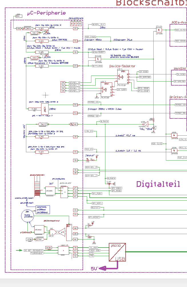

Bei embedded Projekten ist es ja so, dass man für die Dokumentation 1.)
die Schnittstelle und das Zusammenspiel der Software mit der Hardware
darstellen muss. Zusätzlich gibt es ja noch die µC-Peripherie.
Außerdem ist oft die Einhaltung bestimmter Timings wichtig.
Mir geht es also darum, ein Blockschaltbild von dem Gesamtsystem aus
Firmware, µC-Peripherie und externen Hardwarekomponenten komfortabel und
zügig zeichnen zu können.
Ich habe hier und im Internet schon nach Fertiglösungen oder
Lösungsansätzen gesucht - aber nix gefunden!
Das kann doch irgendwie nicht sein, ich bin doch nicht der einzige
embedded Programmierer?
- Kennt jemand Tools, die dafür geeignet sind?
- Wie macht ihr die Dokumentation eines embedded-Systems?

z.B. bei einem ADC gibt es differentiellen-/singleended-Eingang,
Vorverstärker, umschaltbare/wählbare Referenzspannungen/Eingänge,
verwendete Samplingrate...
Zudem ist es sehr hilfreich die verwendeten Portpins darzustellen.
Darstellen möchte ich auch, welcher Peripherieinterrupt welche
SW-Routine triggert u.v.m.
Bei einem Xmega kann man die interne Peripherie über das Eventsystem
miteinander verschalten.
Das alles ist für eine Übersicht und für Treiberroutinen doch wichtig -
und kein Humbug?

Mir geht es nicht um jedes Detail - ich möchte ein Blockschaltbild
zeichnen,
das 1.) eine Übersicht(nicht mehr!) über die Gesamtfunktionsweise und
die Verbindung von Software - Peripherie - externe Hardware darstellen.
Wenn SW- und HW-Entwicklung personell getrennt ist, ist nachvollziehbar,
dass es keine gemeinsame Doku gibt, finde ich aber erstaunlich und
schade.
PS: UML finde ich gerade dafür völlig ungeeignet, da es rein auf
objektorientierte Software ausgelegt ist.
Gast #4168118
Ich entwickle ja ZUERST (das Blockschaltbild, dann) die Hardware, wo ich
die Portpinzuordnung und die Auswahl der Periphereiemodule machen muss -
und erst dann die Firmware.
Mit einem Blockschaltbild, auf dem diese Zuordnung zu sehen ist, erspare
ich mir, für die Software wieder im Schaltplan und im µC-Datenblatt
nachschauen zu müssen...

Gast #4168155
Mit MS-Word(2013) zu zeichnen finde ich eine Zumutung.
Bis jetzt habe ich es mit EAGLE gemacht, da ist es aber viel Aufwand
sich ein Blockschaltbild-Device zusammen zu basteln. Dann ist es aber
sehr komfortabel.
Ich habe halt gehofft, dass es sowas wie UML für embedded gibt...

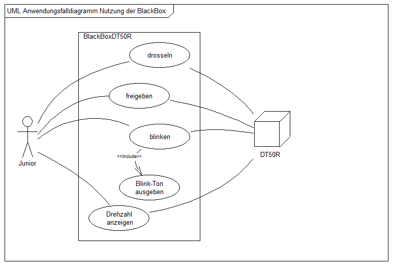

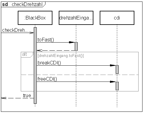

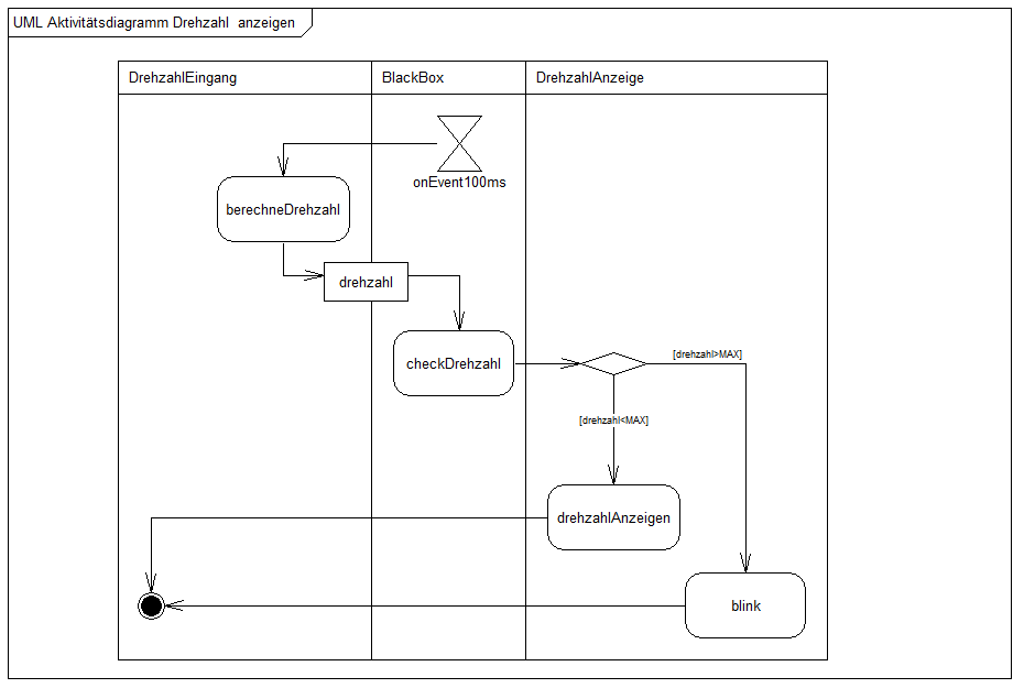

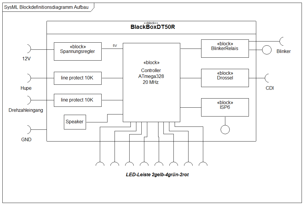

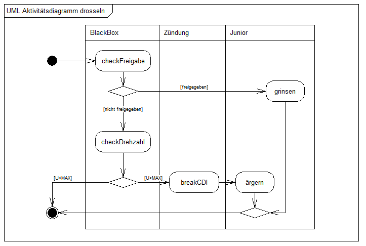

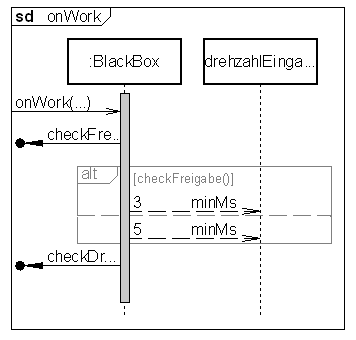

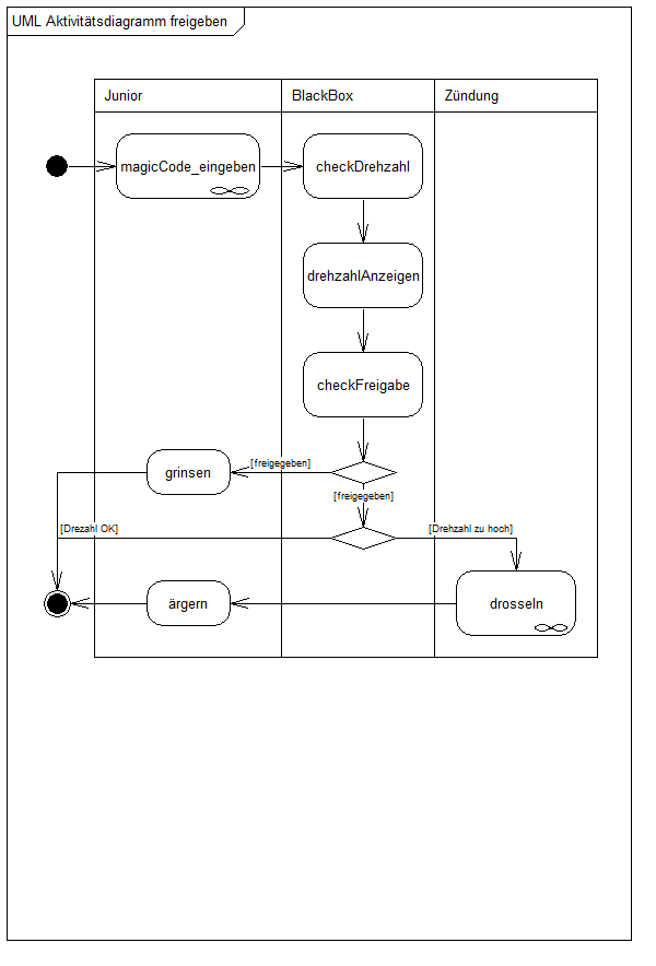

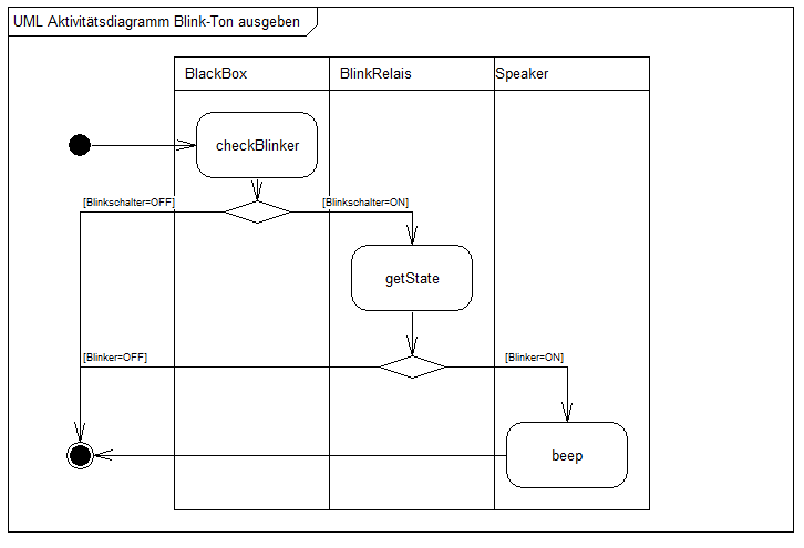

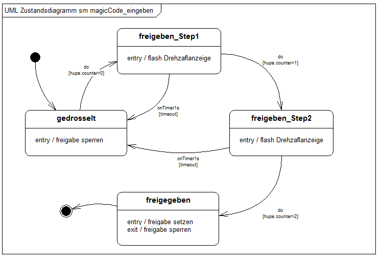

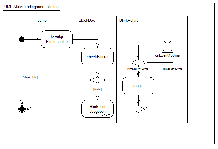

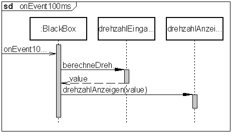

Gast #4168374
als alter SiSy Anwender hab ich mal ein kleine Projekt mit Junior
zusammen gemacht und wollte den nicht vorhandenen UML Profi raus hängen
lassen ... hat dann sogar richt Spaß gemacht das Ganze mit UML und SysML
zu dokumentieren ... dabei hängen die Diagramme alle miteinander
zusammen... Anwendungsfälle sind mit Aktivitätsdiagrammen verfeinert ...
Methoden des Klassendiagramms sind in den Aktivitätsdiagrammen zum
Beispiel referenziert, die Sequenzdiagramme werden aus den
Klassenmethoden automatisch generiert usw... na guckt mal selbst ;-)
übrigens ist das ganze dann aus dem Klassendiagramm und dem
Zustandsdiagramm vollständig generiert läuft auf einem ATmega328P bei
20MHz seit fast einem Jahr super und zuverlässig... nen UML Profi wird
vielleicht drüber schmunzeln aber Junior und ich waren ganz Stolz drauf
lg J.R.B.
PS: bei den Sequenzdiagrammen hab ich nur ne Auswahl dran gehängt ...
sind zu viele da die komplett aus den einzelnen Codesequenzen vom Tool
generiert werden:-(
