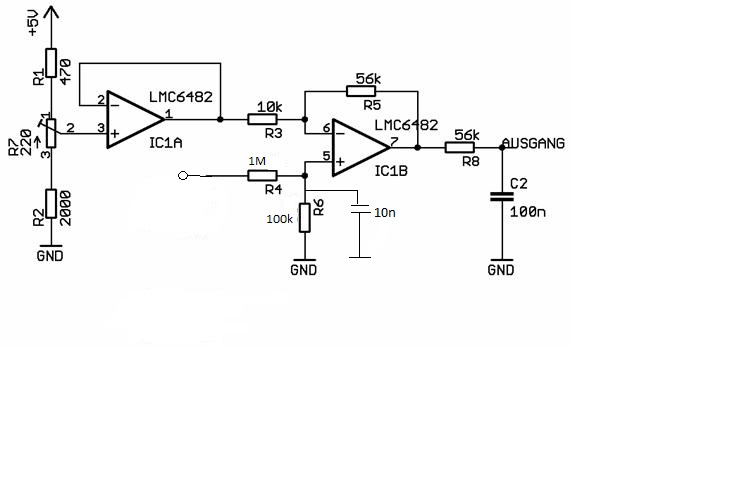

Hallo
da ich ziemlich neu auf den Gebiet bin bräuchte ich bitte eure Hilfe,
also im bild seht ihr eine Schaltung die ich gerne realisieren möchte
(eagle) und meine frage dazu ist, was ist den alles zu beachten wenn ich
diese Schaltung realisieren möchte bzw gibt es kritische punkte die ich
beachten muss beim platzieren der Bauteile vorallem beim dem Verstärker
ist das egal wie ich die Bauteile platziere bzw gibt es etwas dass ich
unbedingt beachten muss?
Danke!
mfg Hans

Kommt drauf an, wie gut die Schaltung werden muss.
1. Befestigung nicht vergessen, z.B. Bohrlöcher
2. Anschlüsse solide, z.B. geeignete Stecker
3. Versorgungsspannung kommt über längere Leitung, daher Spannungsabfall
je nach Strom. Auf der Platine also ein kleiner Elko, 10uF reicht schon,
zwischen plus und minus zum puffern. Vom Elko sollten die Leitungen nach
Anschlüssen die auf GND bzw. VCC liegen sternförmig verlaufen. Falls es
einen Massesternpunkt im Gerät gibt und die Genauigkeit sehr hoch sein
soll sogar von dort.
4. Bauteile so anordnen, dass sie sich leicht bestücken lassen, z.B.
viel Abstand.
5. Wenn Leitungen denselben Strom führen, z.B. Hin- und Rückleitung der
Versorgungsspannung sind, nahe beieinander parallel führen, und im
selben Zuleitungskabel zusammenfassen und vielleicht sogar verdrillen.
