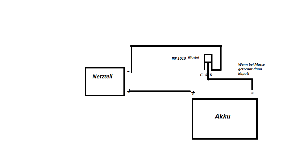

Ich versuche zu versehen warum under bestimmten umständen
meine mosfet sterben.
Hab lange gebraucht..5-6 stück...bis ich mal bemerkt habe was ich mache
Also:
Netzteil zum Akku
Mosfet richtig mit kabel und stecker dazwischen
(Wird mit uC geschaltet)
wenn ich fertig bin ziehe ich das kabel von
Minus der batterie NACH den Mosfet
Und wenn zwischen Gate und Drain noch Spannung
ist..dann ist der Mosfet Kaputt....jedes mal...
Wenn ich zuerst Plus abstecke dann nicht.
Kann mir einer Erklären warum das passiert.
Oder besser gesagt
Wenn ein Mosfet seine Masse verliert ist er Kaputt?
Mfg

von Alexander S. (esko) Benutzerseite
In dem Schaltplan fehlen die Hälfte der Verbindungen.

von Werner G. (wernergruber)
Gate hab ich ausgelassen...weil hier nicht wichtig

von Gableberger (Gast)
Gerade das Gate schaltet Deinen Fet in Position --Mosfet stirbt--Du
Troll?
Mit 5V am Gate schaffst du es nicht, den MOSFet richtig durchzuschalten
- siehe Fig. 3 im Datenblatt. Das ist nämlich kein sogen. Logiklevel
MOSFet und mehr als max. 9A sind bei 5V Ugs nicht drin, typisch sogar
nur 5A.
Dein MOSFet wird also schon im Betrieb richtig warm.
Zum zweiten geht der MOSfet bei mehr als 20V zwischen Source und Gate
kaputt, und das kann schnell mal passieren, wenn dein Netzteil 15-16V
liefert und du da drauf die 5V vom MC stapelst.
Fliegende Masse ist bei solchen Schaltungen immer gefährlich und du
solltest dir überlegen, ob du nicht besser die positive Leitung
schaltest.

von Hamm (Gast)
Wenn der Strom so fließt, dass der Akku vom Netzteil aufgeladen wird,
kannst du das Gate schalten wie du willst. Der MOSFET ist verkehrt herum
angeschlossen. Du kannst den Strom also nicht abschalten, weil er bei 0
V am Gate über die Body-Diode weiter fließt.
Vertausche mal Drain mit Source und nimm die Netzteilmasse als
Bezugspotential für dein Gate und den Mikrocontroller.
Achja und übrigens - beim IRF1010 ist die Pinbelegung 1: Gate, 2: Drain,
3: Source (von links nach rechts).
von Achim S. (Gast)
> angeschlossen.
Dachte ich zuerst auch. Aber wahrscheinlich hat er "nur" S und D falsch
gezeichnet. Der mittlere Anschluss, an dem oben "S" steht, ist in
Wirklichkeit das Drain.
> Ich lade mit 80Watt ca 6A...14.4 Volt Lifepo4 Akku(50Ah)
> Und er wird gerande so 30-35c warm
> also geht das schon so......denke ich
Gut, die Hoffnung stirbt zuletzt... Klar ist allerdings, das du das alte
IR1010 Dings jenseits dessen betreibst, wofür er gedacht ist.
Ein moderner Logiklevel MOSFet wird da jedenfalls gar nicht warm, da er
ja voll durchschaltet und dann nur noch ein paar mOhm Widerstand hat.
Und es geht ja nicht richtig, siehe dein erstes Posting.
