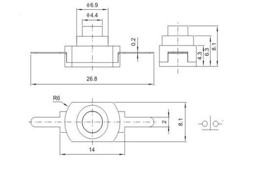

Ich bin auf der Suche nach einem "einrastenden Taster" in abgewinkelter
Bauform. Sollte so etwa der des Bildes entsprechen nur dass der Schalter
in den beiden Positionen verharrt.
Und jeweils bei Druck die Positionen wechselt.
Ich hoffe ihr versteht was ich meine, geht um die Umschaltung zweier
Kommunikationsmodi. Bluetooth und USB.

'latching'  = Einrastend
'momentary' = Nicht einrastend
Die GPTS sind auf den zweiten Blick leider momentary. :-(
Diese hier könnte man am PCB-Rand SMT bestücken, Beine zur PCB-Mitte
gebogen:
http://www.aliexpress.com/item/-/1728075334.html

Dann nimm einen Taster und ein FlipFlop, oder irgendwas, was wie ein
FlipFlop am Multiplexer oder so ähnlich funktioniert.
Je nachdem wie Du Dir das mit den Kommunikationsmodi vorstellst.

Ich kann - wie gesagt - 8,1mm incl. Knopf und Einrastmechanismus bieten:
> Beine zur PCB-Mitte gebogen:
http://g01.s.alicdn.com/kf/HTB1MJ5hGXXXXXa8XpXXq6xXFXXXu/221027722/HTB1MJ5hGXXXXXa8XpXXq6xXFXXXu.jpg
