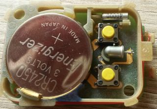

Hallo, das ist eine Funkvernbedienung aus einer Corvette. Es geht um das Bauteil zwischen den beiden Tastern.. Da irgendwas raschelt wenn man den Sender schüttelt, vermute ich, das es das Bauteil ist..

Könntest Du mal ein grösseres Foto machen? Vielleicht von einer Position, von der aus man etwas mehr von der Seite sieht. Auf den ersten Blick erinnert die Form an eine LED, die man von der Seite betrachtet. Dagegen spricht allerdings die silberne Farbe und die Strahlrichtung; die in der Regel mit der halbkugelförmigen Wölbung gegeben ist. Danach würde die LED in Richtung Batterie strahlen, was eher unwahrscheinlich ist. Auch ist das Wort "rascheln" in diesem Zusammenhang nicht recht schlüssig. Es lässt sich eher auf Papier oder steife Stoffarten anwenden. Ist denn das Bauteil "lose" - d.h. lässt es sich (vorsichtig) leicht bewegen?

QuecksilberschalteralarmfunktionalsDiebstahlschutz.
#4169712
Vermute ich auch, daß es ein Erschütterungsmelder ist. Muß kein Quecksilber sein, gibt es auch mit einer Metallkugel. Aber was das ganze in einer Fernbedienung zu suchen hat, erschließt sich mir nicht.

erschütterungssensor ist sicher falsch..es handelt sich ja um einen Handsender..warum sollte da ein Erschütterungssensor verbaut sein?! Es klingt als ob darin eine Kugel hin und herrolt..also raschelt..gibt auch musikinstrumente mit vielen Kugeln drin...dennoch ist es ein handsender falls das jetzt jemand vermuten wollte... es ist keine Beschriftung vorhaden soweit ich es sehen kann, hatte es schon etwas weiter ausgelöötet und nichts gesehen..würde ja auch Quarz oder diode tippen oder sowas..aber wozu zwei Quarze?! und eine Diode die Raschelt?! selbst einem sturz wohl eher selten.. Hat das Auto evtl. Keyless Go? Vielleicht ist der Sender dann nur bei Bewegung aktiv und schaltet sich in den Sleep modi wenn er länger nicht bewegt wurde.

Olaf B. schrieb: > Hat das Auto evtl. Keyless Go? Vielleicht ist der Sender dann nur > bei > Bewegung aktiv und schaltet sich in den Sleep modi wenn er länger nicht > bewegt wurde. Das wäre eine einleuchtende Erklärung für den Bewegungsmelder. Würde ich für plausibel halten.

Man kann auch die Batterie rausnehmen und das Teil durchklingeln. Damit sollte ein Bewegungsmelder leicht zu identifizieren sein.
#4180866
Tatsächlich :-) As for the PKE cycling the locks when you are in the car, it is supposed to do that. There is a switch inside it that sounds like a rattle when you shake it. That is so you can wave it at the car and it will unlock the doors. It is also a safety feature in case you leave your keys on the seat and lock the doors manually behind you. According to the FSM, if you do this you can gently rock the car, the switch will make and it will unlock the doors. So even though it is in the ignition and you are sitting there you may be rocking the car with body movement and that is enough to cycle the doors. Mine will do the same thing. - See more at: http://www.corvetteactioncenter.com/forums/c4-technical-and-performance/104099-passive-keyless-entry-problem.html#sthash.agnFDS36.dpuf Max hat es doch gerade beschrieben. Das ist ein Bewegungs-/Erschütterungssensor.
