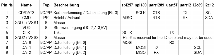

Mir geht es um die Programmierbarkeit des darin befindlichen Mikrocontrollers, um diesen zb als Schlüssel zu verwenden was du suchst heißt Electric Imp Guggst Du mal den Vortrag vom 30C3 an. Ich habe spontan hier mal ein paar Infos dazu gefunden: http://www.bunniestudios.com/blog/?p=3554 Marc S. schrieb: > was du suchst heißt Electric Imp Interessant, kannte ich nich nicht. Frage an den TO: Brauchst Du WLAN? Frage an den TO: Soll die SD-Karte als Speicher ansprechbar sein? Im letzten Fall: Kann man spi257 als SPI-Slave nutzen und sich gegenüber dem PC als Speicherkarte ausgeben? Antwort schreiben |
