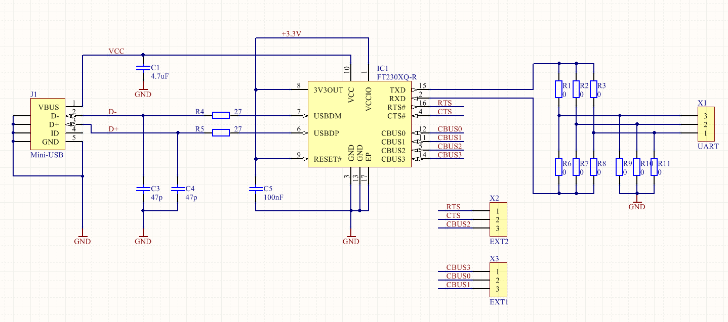

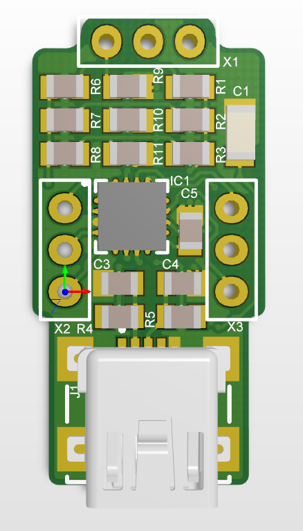

Hallo zusammen
Hat jemand von euch interesse an einer Sammelbestellung von
USB-UART Dongles?
Schema im Anhang inkl. Bild

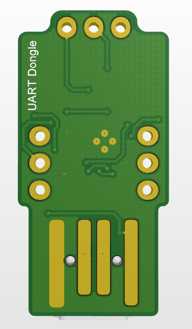

Der Dongle kann über einen MiniUSB Anschluss verbunden werden,
oder aber direkt in eine USB Buchse eingesteckt werden.
Durch die neun Widerstände, kann mann sich die belegung von TXD, RXD und
GND selbst definieren.
Falls ja, könnte man sich überlegen ob man auch bereits bestückte Boards
organisieren könnte.

Guck dir mal den CP2102 an, der braucht nur zwei oder drei Bautiel als
Beschaltung. Gehäuse ist das Selbe, was aber auch viele nicht mit einem
Lötkolben löten können.
Finde deine Idee sehr gut, glaube aber weniger, dass du viele Leute
dafür überzeigen kannst.
Zudem gibt es solche Adapter direkt aus CN, mit allem bestückt, für
unter 2€/St.
> Beschaltung.
Es sind fünf.
Das könnte ein Problem sein.
> unter 2€/St.
Aber nur mit gefälschtem FT230 oder dem CP2102. Der echte ist besser.
