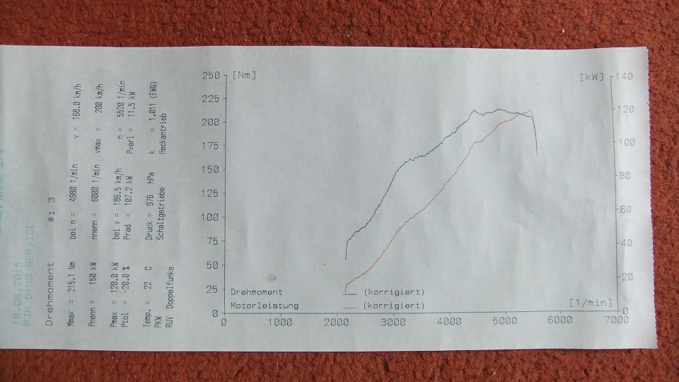

Wie in meinem letzten Thread angedroht habe ich die Druckerdaten meines
Industriedenkmals einmal mitgeloggt. Und zwar mittels eines salae logic
16.
Ausgegeben werden zuerst etwa 20 Zeilen Text, scheinen ESC Sequenzen zu
sein. Es folgt ein Diagrammrahmen, die Skalierung und zwei Kurven,
zuletzt die Legende in Quertext. Erkennt evtl. jemand den Dialekt? Fast
vergessen: In Excel geöffnet ist die 1.Spalte ASCII-, 2.Spalte
Hex-Darstellung

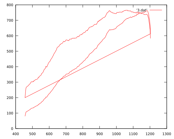

Die Kurven kommen punktweise hintereinander (im Teil mit "DA123,456\r").
Ein Nadeldrucker müsste das ganze Bild zwischenspeichern. K.A., ob das
üblich war (bin zu jung), ich hätte da eher zeilenweise Daten vermutet.

@Tom
Da hast Du die PS und NM Kurve hervorgezaubert. Genial. Nur die
Skalierung passt noch nicht.

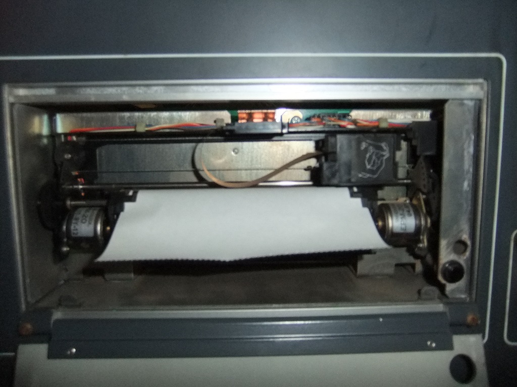

Und noch ein Foto von dem Ding. Hört sich an wie ein Nadeldrucker, hat 4
winzige Tintentanks und verhält sich wie ein Plotter.

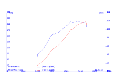

Hatte Deinen Mitschnitt in etwas lesbares zurückverzaubert (siehe
Anhang) und dann die Teile, die nach Kurve aussehen, zeichnen lassen.
Das sieht sehr nach einer Plottersprache aus, vielleicht erkennt ein
Plotterexperte das Format.

von Tom (Gast)
Habe noch etwas herumgespielt, wie man so etwas halbwegs übersichtlich
parsen könnte. Vielleicht findet ein begabterer Rückwärtsingenieur mehr
raus, das einzige, was so funktioniert, sind die Kurven.

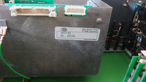

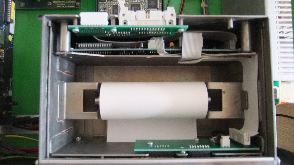

von OldMan (Gast)
Hat der Plotter eigentlich kein Typenschild das man auswerten könnte?
Oder mal ein Foto von dem gesamten Gerät und nicht nur die
Druckmechanik?
von Tom (Gast)
Die AX-Kommandos sehen ziemlich high-level aus für einen simplen Plotter
und ich habe die Parameter sicher zum großen Teil falsch verstanden, die
Skalierung in x-Richtung ist z.B. höchst fragwürdig.
Aber langsam sieht es grob aus wie ein Prüfstand-Ausdruck.
von Rainer J. (kutscher)
@Tom, du bist schon ganz nah dran am Original. Saubere Arbeit.
