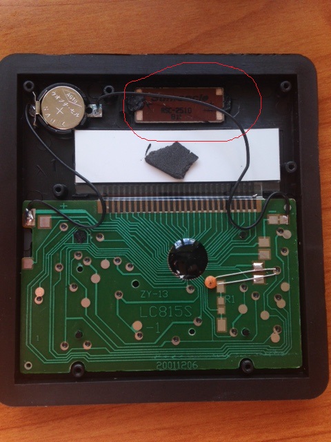

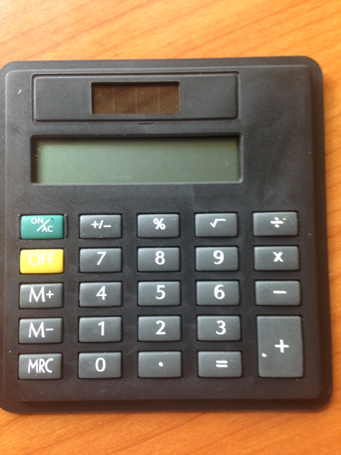

Auf den Bildern seht ihr einen "gefakten" Solar Taschenrechner. Von außen könnten man denken, dass hier regenerative Energie am Werke ist, aber nein, die Solarzelle wurde elegant umgangen. Meine Frage nun, kann ich einfach die Drähte von der Batterie abklemmen und an das Solarpanel links und rechts anlöten? Bei Sonneneinstrahlung messe ich ca. 2,2V am Panel.

Ist das überhaupt eine Solarzelle? Ich hatte schon mal den Fall, dass das nur ein bedrucktes Stück Pappe war.

Du könntest versuchen es anzulöten. Könnte auch klappen. In diesem fall da es sogar eine echte Solarzelle ist denke ich handelt es sich vermutlich um einen Herstellungsfehler. Alternativ könntest du noch einige kaufen prüfen und den Hersteller verklagen. Irre fürende Werbung oder gar Betrug?
Jay schrieb: > Ist das überhaupt eine Solarzelle? Ja, ich kann eine Spannung detektieren.

Pete K. schrieb: > Meine Frage nun, kann ich einfach die Drähte von der Batterie abklemmen > und an das Solarpanel links und rechts anlöten? Nein, du kannst deine Solarzelle über eine Diode anschliessen und die Batterie über eine zweite Diode. Dafür bräuchte deine Batterie aber 0.7V mehr. Lässt man die Diode weg, wird die Batterie geladen, Alkali-Mangan würde das aushalten, läuft dann aber eines Tages aus. Daher haben die das nicht gemacht, weil es schlauer ist.

Pete K. schrieb: > Meine Frage nun, kann ich einfach die Drähte von der Batterie abklemmen > und an das Solarpanel links und rechts anlöten? Setze doch statt der kleinen Batterie ein GoldCap ein und schliesse die dann parallel zu der Solarzelle. Gruss Asko.

Um mal zum Thema zurückzukommen: Wenn das eine Lithium-Zelle ist, dann hat die über 3V, dann hat das Anschließen der Solarzelle mit 2.2V keinen Sinn.
Sinus Tangentus schrieb: > Um mal zum Thema zurückzukommen: > Wenn das eine Lithium-Zelle ist Welches Thema? In diesem Thread geht es um eine AG10 Alkali-Mangan Knopfzelle, wie schon im ersten Beitrag gezeigt wurde. Du schweifst also vom Thema ab.

Sinus Tangentus schrieb: > Um mal zum Thema zurückzukommen: > Wenn das eine Lithium-Zelle ist, dann hat die über 3V, dann hat das > Anschließen der Solarzelle mit 2.2V keinen Sinn. Sehr richtig, aber warum baut man die Solarzelle dann trotzdem ein? Antwort: um das Publikum zu betrügen, dem man eine Eigenschaft vorgaukelt, die das Gerät nicht hat.
