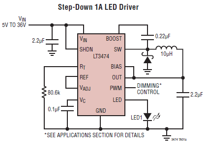

Im Grunde wäre der LT3474 von Linear schon genau richtig. Allerdings
könnte ich dort nur über den Vadj-Pin ein PWM-Signal einkoppeln, der
dedizierte PWM-Pin braucht wieder einen externen FET der dann den
LED-String einkapselt und mir die gemeinsame Rückleitung vermasselt.

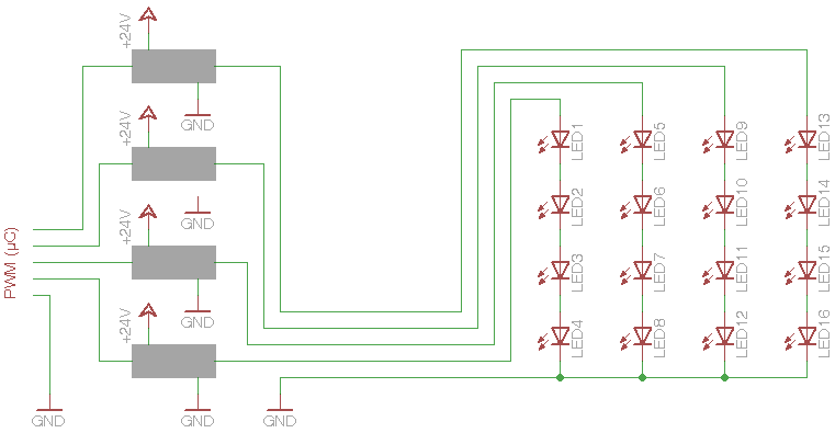

Verstehe ich nicht, du solltest mal eine Skizze aufmalen, wo die Treiber
und wo die Leds hinsollen und wo die langen Kabel sind und wo die PWM
herkommt.
von Sven Green (Gast)
Voilà!
Die gesuchten LED-Treiber habe ich mit den grauen Boxen dargestellt.
Ideal wäre natürlich ein einziger Treiber dessen vier Kanäle sich
einzeln ansteuern lassen, aber davon habe ich mich längst verabschiedet,
deshalb viermal einzeln, dann aber wenigstens nur mit fünf Adern im
Kabel.

Ansonsten scheint der LT3474-1 nicht verkehrt zu sein.
Ähnlich: LT3592
Ok, so dachte ich es mir zwar, wollte aber sichergehen.
Auf jeden Fall den LED-Strom gut filtern.
