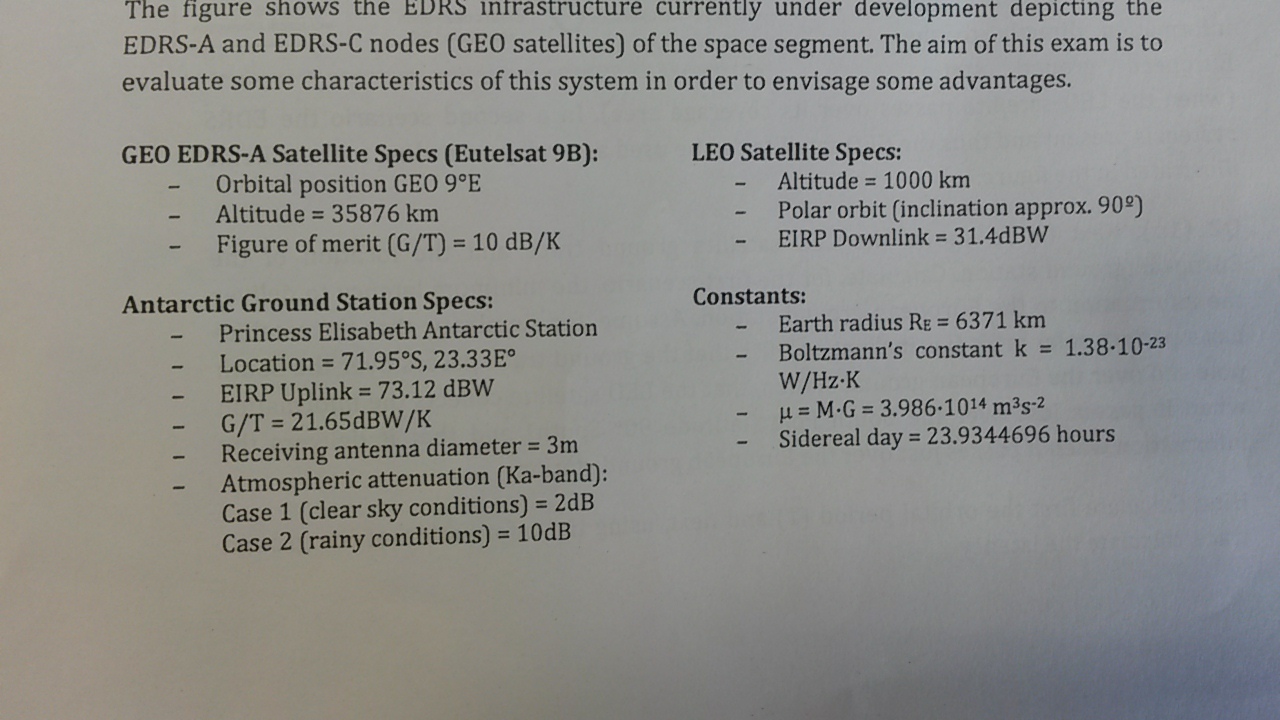

Hallo liebe Community,
ich hatte heute in meinem Exam ein paar Aufgaben zulösen. Ich wusste bei
einer jedoch nicht weiter. Ich habe im Anhang die Aufgabe, sowie
Parameter hochgeladen. Wisst ihr weiter, Formel Ansatz etc? Die Punkte
A1 A2 konnte ich ohne Probleme berechenen. Die Anderen jedoch nicht.
Vielen Dank im vorraus!

Ich habe bereits A1 A2 berechnet und dazu den nadir winkel berechnet. Da
der Elevationswinkel gegeben ist kann man dann durch triviale Geometrie
die Winkel vom Innenwinkel des Dreiecks abziehen, da die Summe aus
latitude + nadir + elevation + 90 = 180 ergeben muss. Das kann man
simpel umstellen. Nur bei den Koordinaten B1 und B2 hackt es. Ich habe
zwar eine Formel aus der Vorlesung: Longitude = arccos (R_e / (R_e +
altitude)) aber die kommt mir sehr suspekt vor, da die Longitude ja
eigentlich auch von einem Winkel für die Abstrahlung abhängen muss und
nicht nur von der Entfernung des Satelliten.

Du brauchst eigentlich für beides (A und B) die Höhe des Satelliten.
Anschließend ist die Rechnung gleich, da es ja nur eine
Sichtbarkeitsgrenze ist, also der Strahl vom Satelliten auf die
Erdoberfläche zur Tangente wird. Eigentlich easy.

Die anderen sind doch fast genauso. Die Winkelverhältnisse auf dem
Großkreis B1-Nadir-B2 bzw. C-Nadir sind genauso wie für den durch
A1-Nadir-A2.
p.s.
Die merkwürdige Form der 10°-Sichtbarkeitskontur auf der Karte wird
durch die Kartenprojektion verursacht. In Wirklichkeit ist das ein
Kreis, sofern man die Erde als Kugel approximiert.

Vielen Dank! Klingt auf jeden Fall logisch! D.h. also das für longitude
+ nadir + elevation + 90 = 180 gilt sowie für latitude + nadir +
elevation + 90 = 180, entnehme ich das richtig? Würdest du noch die
Longitude vom Satelliten addieren bzw, subtrahieren? Da sich das
geschehen ja um 9° richtung Osten befindet?
