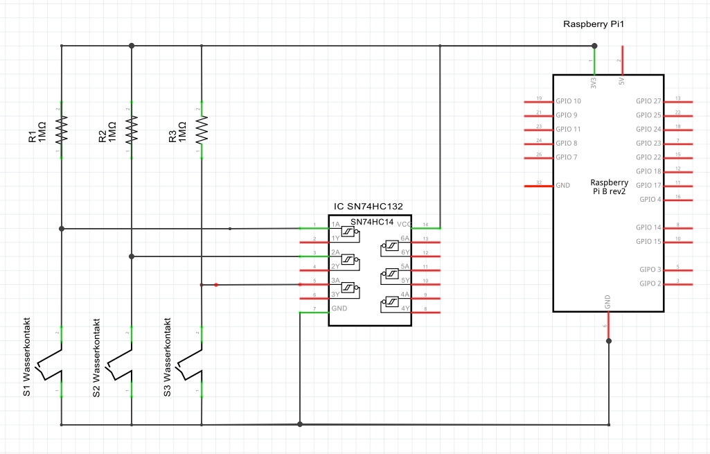

Hallo Zusammen,
kann mir bitte jemand die Schaltung erklären?
Ich dachte, ich würde sie verstehen.
Ich verwende ein SN74HC132 mit 2 Eingängen pro NAND.
An beiden Eingängen hängt über 1M Ohm die Vcc 3,3V.
An beiden hängt noch, über ein "Wasserkontakt", GND.
Bei offenem Kontakt steht nur 1,65V am Eingang des NANDs.
1.Frage: Warum nicht Vcc?
Beim Schließen der Wasserkontakte, reagieren alle drei NANDs sofort,
beim darauffolgendem Öffnen gibt es zeitliche Unterschiede.
Das liegt wohl am unterschiedlich langsam steigenden Widerstand der
Wasserkontakte (150M bis 1500M bis offen).
2.Frage: Wie behebt man das?
Vielen Dank für Hilfe

Guck dir mal die Logik eines NANDs an. Wenn die Eingänge auf High sind,
sollte der Ausgang auf Low gehen.
Vielleicht solltest du auch erstmal klären, was für ein Bauelement du in
deiner Schaltung eingebaut hast. Ein SN74HC132 ist ein 4-fach NAND,
gezeichnet hast du einen 6-fach Inverter (74HC14 o.ä.).

1MΩ ist schon sehr hochohmig, hast du vllt. irgendwelche
Flussmittelreste oder sonstige Verunreinigungen auf der Platine? Zudem
fließt auch ein bisschen Leckstrom in den Eingang.
Du musst irgendwie dafür sorgen, dass alle Kontakte gleich schnell
trockenen.
Wie hast du die Kontakte realisiert?

Offensichtlich fließen 1,5 Mikroampere über deinen 1MOhm Widerstand.
Zum einen die Leckströme im 47HC und dann die Ströme über dein nicht
ganz trockenes Kabel.
Kann man wenig machen - ist halt eine sehr einfache Schaltung - musst
verschiedene Widerstände ausprobieren, oder eine aufwendigere,
zuverlässige Schaltung auswählen.

Bei den Wasserkontakten handelt es sich um einfache verzinnte
Kupferkabel.
Ich dachte, dass ein hoher Widerstand wenig Galvanik verursacht und sich
deshalb positiv auf die Lebensdauer auswirkt.
Frage: Unter optimalen Bedingungen müsste Vcc anstehen, oder?

Statt eines hohen Widerstandes wäre es günstiger, nicht dauernd Strom
fließen zu lassen. Häng die "Einspeiseleitung" für deine Spannungsteiler
einfach an einen Ausgangspin des µC und schalte nur ab- und zu ein. Es
sollte doch reichen, alle Sekunde oder seltener mal nach der
Leitfähigkeit zu gucken.
Mit was misst du diesen Spannungswert?
Ist es ein Multimeter mit X Ohm Eingangswiderstand,
dann hast du doch die Lösung: Spannungsteiler.
von Norbert W. (nw42)
Ja, du hast Recht!!
Habe nachgesehen.
1M Eingangswiderstand in allen Bereichen.
Spannungsteiler funktioniert:-)
DANKE

Die Schmitt Trigger bzw NAND Gatter sind überflüssig. Du kannst deine
Wassersensoren direkt an die Eingänge des Mikrocontrollers anschließen.
Das meint er so:
µC Ausgang o----------Wasser----+----o µC Eingang
                                +---[====]----| GND
                                     1MΩ
In den Pausen wo du nicht misst, schaltest du den Ausgang auf Low.
Dann fließt kein Strom. Wenn du misst, schaltest du den Ausgang auf
High.
So fließt nur in der Zeit Strom, wo er benötigt wird.
Sicherheitshalber würde ich in Reihe zu den beiden Messleitungen jeweils
einen 10kΩ Widerstand schalten. Dann geht nichts kaputt, falls da mal
aus versehend Fremdspannung (bis 20 Volt, kurzzeitigt auch mehr)
anliegt.
Parallel zum 1MΩ Widerstand empfehle ich einen 100nF Kondensator, um
Funkstörungen zu unterbinden. Allerdings dauert die Messung dann länger,
die Software muss den Kondensator Zeit geben, sich aufzuladen. Was kein
Problem sein sollte, oder?

Ich hatte nur Bedenken, dass die Leitfähigkeit evtl. nicht ausreicht,
einen High ankommen zu lassen.
Es handelt sich um Wasser in einem Drainageschacht.
Habe irgendwo gelesen, man kann nicht einfach zwei Leitungen reinhalten
und ...
Im Moment bin ich einen Schritt weitergekommen und es klappt ganz gut.
Als "Sensoren" verwende ich ein 6x0,75 Kabel mit verzinnten Enden.
Als Träger dient eine 3m lange Latte, auf der das Kabel befestigt ist.
Die verzinnten Litzen hatte ich mit einem kleinen Nagel im Holz
befestigt.
Das ist aber kontraproduktiv, weil es einen messbaren Widerstand bei
Feuchtigkeit liefert.
Jetzt, nachdem die Enden "frei" in der Luft hängen, funktioniert es wie
gedacht:-)
Danke an alle
Norbert
