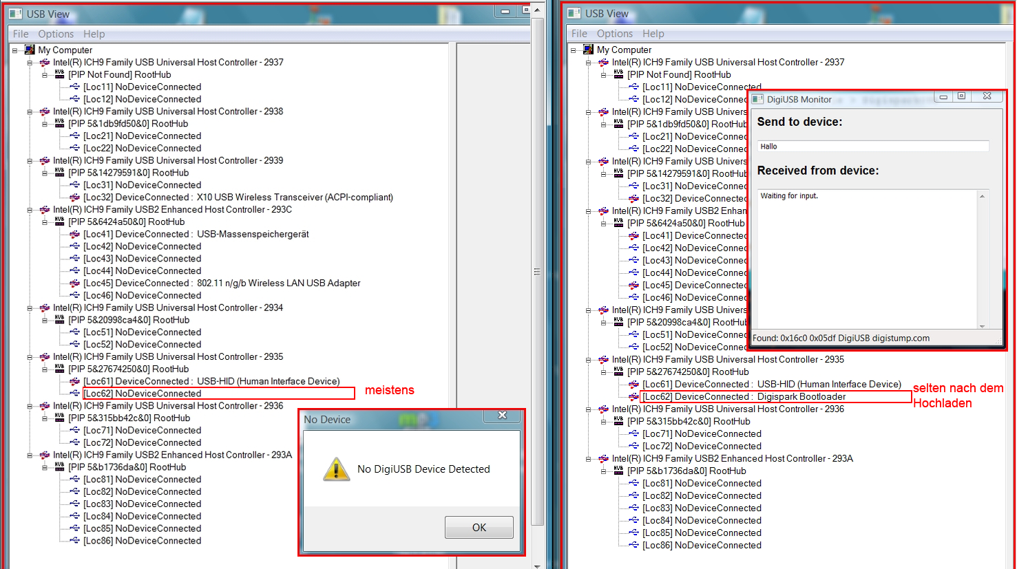

Meine PCs erkennen V-USB nur ganz selten, und nach dem Hochladen von
Programmcode ist selten einmalig mit dem Programm "Monitor" eine
Reaktion des Digispark erkennbar. Hierzu ein paar Screenshots, die das
Problem verdeutlichen sollen:

Zur Sache noch meine Frage:  Ich halte es für möglich, dass ich mit dem
DigiUSB Monitor deshalb einmalig eine Sendung empfangen konnte, weil ich
den Monitor zum richtigen Zeitpunkt am Ende des Bootladevorgangs
gestartet hatte.

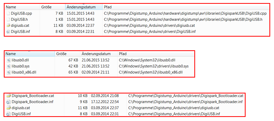

OP #4177853
@Peter, @doedel
Eure Hinweise haben mich veranlasst, mich mit der USB-Spezifikation zu
belesen (https://de.wikipedia.org/wiki/Universal_Serial_Bus) und im
Forum des Herstellers Digistump die Diskusion zum Problem nochmals
durchzusehen. Auch habe ich die DigistumpArduino IDE 1.5.8C neu
installiert. Damit sollten eigentlich alle x86-Treiber für die
Zusammenarbeit mit dem Device Digistump Pro zur Verfügung stehen , siehe
hierzu die vorhandenen Treiber in meinem PC (Treiber.png ). Die Treiber
sind auch nach der sourceforge-Seite
(http://sourceforge.net/p/libusb-win32/wiki/Home/) auf dem neuesten
Stand.

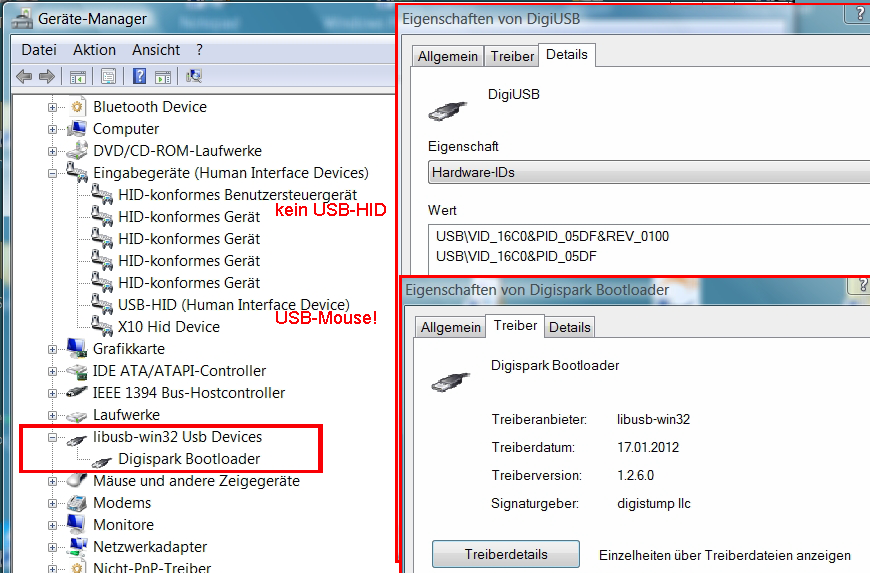

Für meine Versuche habe ich nach diesen Vorarbeiten DigiUSB benutzt. Als
Testprogramme habe ich Echo- und Blink-Beispiele benutzt. Echos oder
andere Ausgaben konnte ich mit dem Seriellen Monitor nicht erhalten,
obwohl der Bootloader die Beispiele anstandslos compiliert und
installiert hatte.
Der Win-Gerätemanager zeigt nach dem Anschließen kurzzeitig das Gerät
als libusb-win32 Usb Devices an (Kein HID, obwohl aus den Treiberdetails
class 03 zu entnehmen ist).
Nach der Bootmanager Wartezeit von 5 sec wird das Gerät erneut so
angezeigt, jedoch nur, wenn DigiUSB im Programm initialisiert ist und
ständig weitere DigiUSB- Anweisungen ohne größere Verzögerungen
innerhalb der Loop-Schleife aufgerufen werden. Dies Verhalten ist, so
meine ich, bei einer V-USB Schnittstelle nachzuvollziehen.
