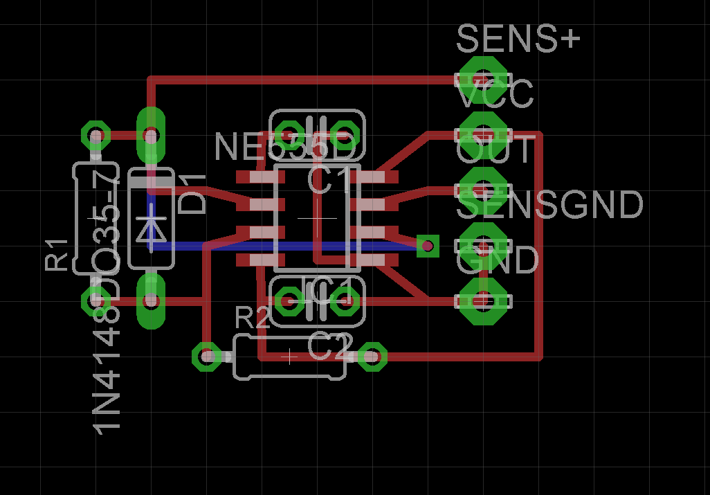

Ich habe den NE55 von reichelt:
https://cdn-reichelt.de/documents/datenblatt/A200/NE555_SA555%23STM.pdf
und habe ihn als multivibrator beschalten mit R1=1meg, R2=1meg und
timing-C 220pF. CV cap 100n , bypasscap 100n
nun unter 2.1 V schwingt er mit 38khz ka wiso.
über 2.1V schwingt er nicht mehr und die Spannungen and den Pins sind:
GND 0V
Trigger 8.5V
Out 9.6V
Reset 10.2V
CV: 6.88V
ThresholdV: 8.5V
Discharge: 9.3V
Vcc 10.2V
Ich versteh nicht warum er den Discharge pin nicht auf Masse schaltet?
bitte um Hilfe bin echt schon am Verzweifeln

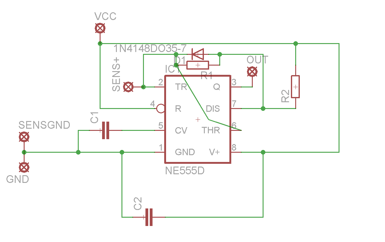

von Max H. (hartl192)
Zeig uns mal deinen Schaltplan

von dirk (Gast)
An Sens+ und Sens- hängt der 220p Kondenstor.
auf dem chip steht: NE555 622W
von dirk (Gast)
und die diode ist nicht drinnen im board
von Peter D. (peda)
Schau mal ins Datenblatt, welche Werte erlaubt sind.
2M geht nur zuverlässig mit den CMOS-Typen.
von dirk (Gast)
in Datenblatt steht mit 5V gehn max 3.8meg oder so.
Hab jetzt jede Lötstelle nochmal neu heiß gemacht und zwischen jeden Pin
gekrazt und jetzt läufts..ARRRG.

von Nemesis (Gast)
dirk schrieb:
> drecks teil
Ne, du stellst dich nur ungeschickt an.
Schau dir mal die klassische Oszillatorschaltung für den 555 an.
http://www.electronics-tutorials.ws/waveforms/555_oscillator.html
Wer weiß, was da läuft. Bestimmt nichts nachvollziehbares.
Der 555 ist bipolar und der 7555 cmos.
