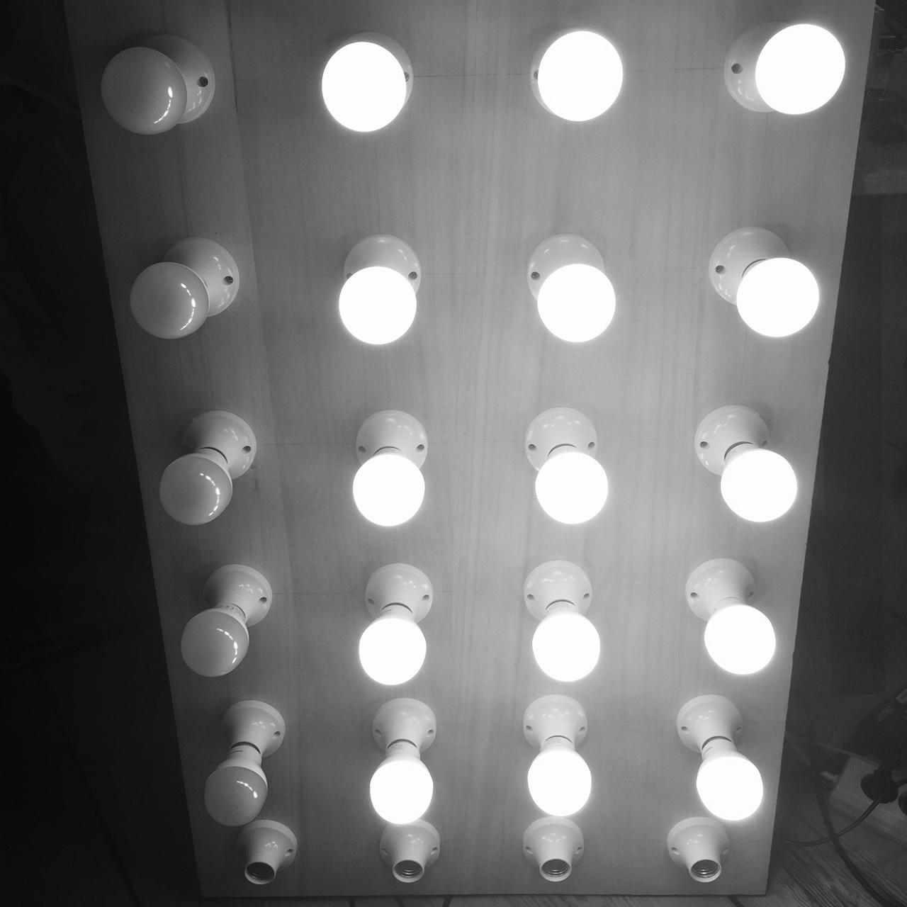

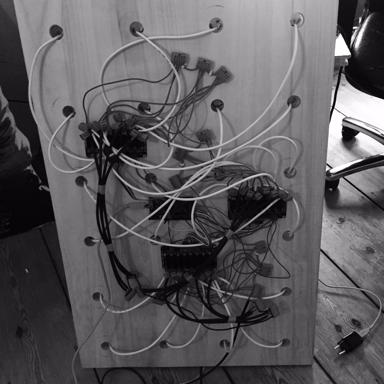

fahre heute die ersten Tests meiner LED Tafel 24x4 a 6W "Birnen" (sollen
wie 40W Glühbirnen wirken). Ich benutze dazu 3 x SSR Boards (je 8 Relais
Omron G3MB202P5) + den Atmel 1258, habe bei der Verkablung sehr auf die
Isolierung geachtet, bin aber mit dem Kabelsalat ehrlich gesagt nicht zu
frieden...
Wie auch immer, ich empfinde das Licht als etwas zu hell und überlege
mir gerade einen Leistungsregler anzuschließen, habe hier noch einen
liegen :

Nein, die jetzt verbaut sind nicht aber ich werde diese wohl verschenken
oder verkaufen und mir neue dimmbare zulegen. Wird zwar nicht gerade
günstig aber jetzt muss man ja eine Sonnenbrille aufziehen :-) Bin
dennoch begeistert wie wenig Leistung (100W) benötigt wird wenn alle
gleichzeitig angesteuert werden.

Wieso sind da so unendlich viele Wagoklemmen dran?
Hättest du da nicht wenigstens den N mit Doppel-AEH an der Fassung
durchbrücken können? Hohl dir wenigstens Halterungen für die Klemmen,
die Drähte ans Brett zu nageln und darüber den restlichen Kabelbaum zu
halten ist nicht OK.

was meinst du denn mit Doppel AEH ? Zweifachen Anschluss an Fassung
direkt ?
Werde mir sicher noch ein 2tes bauen, wird dann berückstichtigt.
Halterungen für Klemmen werden bestellt, hast recht mit dem nageln...
finde die Verkabelung auch wirklich suboptimal und fand es schade dass
es die Wagoklemmen nur mit maximal 5 Verschlüssen gibt. Habe schon an
Reihenklemmen als Alternative gedacht.

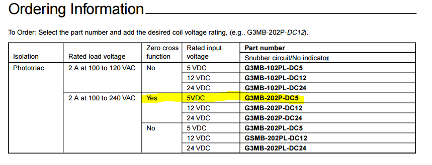

Hier das Datenblatt der SSR :
http://datasheet.octopart.com/G3MB-202PEG-4-DC20MA-Omron-datasheet-111010.pdf
Nulldurchgangerkennung hat das Board, ich kann nur noch nicht ganz
folgen.. Könnte mir das bitte jemand etwas genauer erklären, was mir das
nun bringt bzgl. Leistungsregler ?
Beste Grüße

Genau, ich meine Aderendhülsen in die du zwei Litzen crimpen kannst.
Ich würde dir welche verlinken aber Reichelt zeigt nur Time-Out?!
Bei insgesamt 100W solltest das vollkommen ausreichend sein. Damit
kannst du dir auch die Klemmen an den Relaiskarten sparen und
stattdessen kurze Brücken herstellen.
Ich würde jede Relaiskarte als Gruppe verdrahten und nur die drei
Gruppen in zwei 5er Wagos zusammenführen. An der letzten freien
Klemmstelle kannst du dann noch eine Euro-Buchse für das Netzteil
anschließen.
Wenn du es gut machen willst baue noch eine ordentliche Zugentlastung
für die Zuleitung, leg L immer auf den Fußkontakt und zieh über die
Leitungen hinter der Fassung ein Stück Silikon-Isolierschlauch.
Die Relaiskarten solltest du mit Abstandshaltern und Isolierfolie
montieren, ggf. noch abdecken wenn das hinten offen bleibt

Leider sind deine markierten SSRs dafür nicht geeignet da sie den
Nulldurchgang selbst auswerten.
> To use the SSR output for phase control, select a model that
> does not incorporate a zero-cross function.
Du müsstest also G3MB-202PL-DC5 einbauen.
