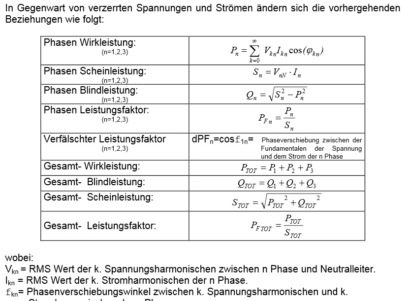

ich habe in einem dreiphasigen Netz die Ströme und Spannungen
aufgezeichnet. In der ersten Phase sind Spannung und Strom verzerrt mit
thd(u)=5,788 und thd(i)=36,105. Nun zu meiner eigentlichen Frage: Der
Netzanalysator zeigt mir den Leistungsgfaktor der ersten Phase Pf
c=0,909 an. Ich habe zur kontrolle den verschiebungswinkel zwischen der
Grundschwingung von I und U abgelesen und den Winkel mit dem Cos(Winkel
UI) berechnet und komme genau auf das Ergebnis 0.909. Aber das ist doch
nicht der Leistungsfaktor oder? Laut Handbuch des Netzanalysators ist
das der Leistungsfaktor. Soweit ich weiß darf man doch den
Leistungsfaktor und Cos(Winkel zwischen Grundschwingungen) bei
Verzerrten Größen nicht gleichsetzen ? da ist ja der Faktor für den
Grundschwingungsgehalt dazwischen oder nicht ? Also Lamda=P/S =
I1/Igesamt*cos(verschiebungswinkel der Grundschw.)

Zumindest wäre das ein Sonderfall, denn die Oberwellen können im Bezug
auf die Grundwelle beliebige Phasenverschiebungen haben.
Im übrigen wäre zu klären, wie dein Instrument die Phase der Grundwelle
ermittelt.
Macht es korrekter Weise eine Fourieranalyse und ermittelt daraus
Amplitude und Phase der Grundwelle, oder misst es lediglich die Lage der
Nulldurchgänge oder die der Extrema?

Er führt eine FFT Analyse durch und wertet das anhand eines üblichen
Balkendiagramms aus. Wobei dann die Effektivwerte auf die
Grundschwingung bezogen wird.

das hat sich schon erledigt :) hab alles nochmal durchgerechnet und der
hat doch kein unfug gerechnet. Ich frage mich nur, wie man den
Nullphasenwinkel von der dritten harmonischen des strom ermittelt ? Ich
habe soweit alles ausgerechnet S,S1,Q1,P,phi1,Q,D und den
Leistungsfaktor und gi. Der Strom ist ziemlich. Das Problem ist
folgendes: Der Strom ist ziemlich verzerrt und punktsymmetrisch zur x
Achse. Es sind nur ungerade harmonische vorhanden 1. ; 3. ; 5. ; 7. ;
.... 15. ;. Das Messgerät führt zwar eine FFT analyse durch, aber zeigt
mir nur die Balken und die Effektivwerte der vorhandenen Harmonischen
an.
