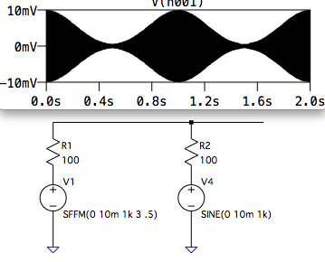

Ich habe hier im Forum irgendwo eine AGC-Schaltung gefunden. Leider
finde ich den Forumsbeitrag nicht mehr wieder. Die Schaltung findet sich
als LTSpice-File im Anhang. Ich habe eine Sinusspannung von 10mV/1KHz an
den Eingang gelegt und zusätzlich als Lautstärkeschwankung eine
Sinusspannung von 10mV/1Hz addiert. Als OpAmp habe ich den LT2078
verwendet. Ich möchte gerne Lautstärkeschwankungen eines Audio-Eingangs
bzw. eines Mikrofons bis zu einer Frequenz von 10-20Hz ausregeln können.
Abgesehen von einigen ICs ist dies anscheinend die bisher beste
Schaltung mit diskreten Bauelementen. Die Ausgangsspannung schwankt mit
+-1,2V um die halbe Betriebsspannung mit 4,5V.
U1 ist anscheinend ein Tiefpass mit einer Grenzfrequenz von 100KHz, U3
und U4 bilden zusammen einen Bandpass. In der zweiten Varianten habe ich
versuchsweise den Darlington aus Q3, Q4 mit einem JFet-OpAmp ersetzt.
Die Ausgangsspannung schwankt mit +-0,7V um die halbe Betriebsspannung
von 6V.
Welche Werte müssen geändert werden damit auch schnellere
Lautstärkeschwankungen (>1Hz) ausgeregelt werden ?
Warum wurde der Darlington aus Q3 und Q4 und kein OpAmp verwendet ?
Warum wurde ein Kombination aus einem Tiefpass am Eingang und einem
Bandpass in der Rückkopplung gewählt ?
Welcher OpAmp-Typ sollte als Ersatz für die Darlingtonschaltung aus Q1
und Q3 gewählt werden ? Macht ein JFet-Typ Sinn ?
Gast #4173340
Das ist keine Lautstärkeschwankung, es ist einfach ein Gemisch zweier
Frequenzen.
> Na ja, das sieht eher nach einer Amplitudenmodulation aus.
SFFM ist aber eine Frequenzmodulation.
Was du wirklich haben solltest, ist tatsächlich eine
Amplitudenmodulation - nichts anders ist die Pegelveränderung des
Grundsignals mit einem langsamen anderen Signal.
Nimm den Modulator, wie hier ganz unten auf der Seite
http://www.auldies.euweb.cz/me/Amf1.html beschrieben.
Stelle V2 auf 10mV DC ein, Mark und Space gibt die Frequenz an, für AM
beide auf den gleichen Wert stellen und V1 ist dann das Signal für die
Hüllkurve, für dein Beispiel wären das ein Sinus mit 10mV / 1Hz.
