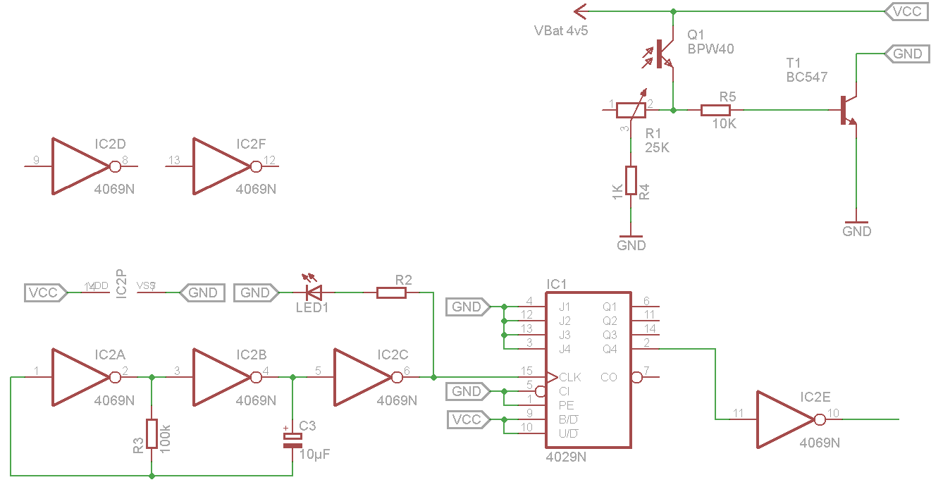

Hallo, ich bin gerade dabei ein kleines Reaktivlicht zu entwerfen.
Als Lichtsensor verwende ich ein BPW40 der einen BC547 ansteuert, der
wiederum die restliche Schaltung (4069 als Clock, sowie einen 4029
Zähler) speist.
Die eigentliche Idee war einen der 3 verbleibenden 4069 Inverter an dem
Zählerausgang zur Selbsthaltung an der Basis des Transistors zu
verwenden, was leider nicht funktioniert. (Inverter an Q4 vom Zähler im
Binärmodus, Inverter ist high bis 7, low ab 8)
Benötigt wird nun also eine Schaltung die es ermöglicht auch ohne
beleuchtetem Fototransistor den BC547 in Sättigung zu halten, sprich
eine Selbsthaltung, und bei erreichen einer Zahl ( 8 würde vorerst
genügen) den Transistor sperrt.
Aus Platzgründen kann dazu allerdings kein weiterer Ic verwendet werden.
Hoffentlich ist es einigermaßen verständlich erklärt,
MfG Max5v
Ich würde einen kleinen 6-beinigen uC im SOT-Gehäuse nehmen...
Ich könnte mir vorstellen, aus den verbleibenden Invertern eine Art
Flipflop zu basteln...
Ja, damit war ich bereits fertig, fand es allerdings ein wenig
übertrieben eine Led an einem ATtiny blinken zu lassen dessen einzige
Aufgabe es ist zu schlafen bis der PCINT anschlägt. Die Stromaufnahme
ist mit 0,1 µA zwar grandios, mit der momentanen Schaltung kam ich
allerdings auf 5µA was immer noch mehr als ausreichend wäre.
Hatte gestern noch ein wenig an dem Projekt herumgebastelt und die
Selbsthaltung einfach mit einer Led realisiert (was übrigens wunderbar
funktioniert), und dabei festgestellt das die Spannung im Betrieb
deutlich unter die Maximum Ratings der Ic's fällt was an den leeren
Batterien lag. Wenn wider ein wenig Zeit ist, versuche ich es nochmal
mit dem ursprünglichem Konzept.
