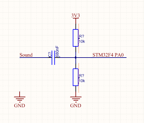

Wie funktioniert diese Schaltung / Wozu dient der Kondensator?
Gast #4173762
Ich weiß der Betreff ist schon nicht sehr aussagekräftig und
wahrscheinlich sind die Leute in diesem Forum inzwischen auch von
solchen „Wie funktioniert...“ Fragen genervt.
Aber vielleicht könnt ihr mir ja trotzen weiter helfen.
Ich bin vor einigen Tagen auf folgende Seite gestoßen:
http://stm32f4-discovery.com/2014/10/stm32f4-fft-example/
Mir ist nicht klar wie die Schaltung am Eingang des uC funktioniert.
Generell dient sie dazu die Spannung des Soundeingangs zu erhöhen, ist
das so richtig?
LG und danke im Voraus
Gast #4173771
Das nennt man Mittenspannungserzeugung.
Dient dazu bei einer unsymetrischen UB, dass die positive/negative
Halbwelle ausgenutzt werden kann.
Nein sie erhöht die Spannung nicht!!! Sondern, UB-Halbe folgt nur dem
Signal am Eingang und macht sie nutztbar für diesen.

Ich war mit den Infos soweit in der Lage das ganze erst mal
nachzuvollziehen. Vor allem, war es mit den hier gefallenen Schlagworten
möglich etwas weiter zu recherchieren.
Eine Frage stellt sich mir allerdings noch.
Wie wurde der Koppelkondensator dimensioniert?
Die Formel um die Kapazität des Kondensators zu bestimmen, wenn ich das
richtig recherchiert habe, lautet in diesem Fall wie folgt:
- Aus der Schaltung:
- Als untere Grenzfrequenz nehme ich an:
Daraus ergibt sich dann
Sind die
 richtig gewählt (der untere Widerstand da Hochpass)?
Danke nochmals :)
Gast #4174182
Tom schrieb:
> Die 3V3 sind (aus Wechselspannungssicht betrachtet) auch Masse,
> als R musst du also 10k||10k nehmen.
Wodurch
Wobei der Eingangswiderstand des UC noch parallel liegt.
