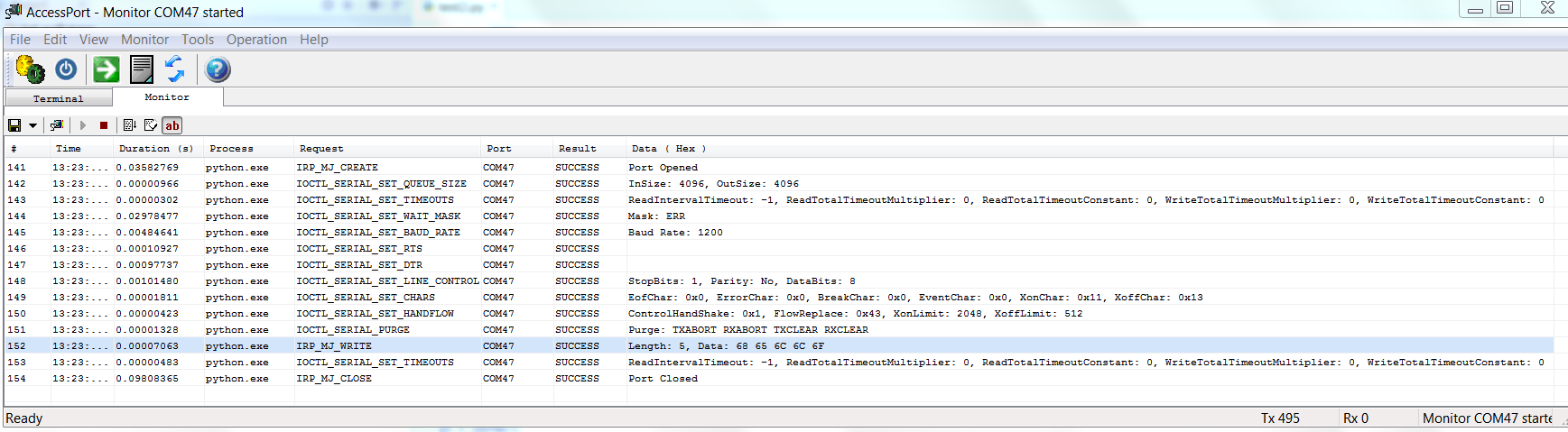

Ich möchte unter Win7 die (internen) Aktivitäten am COM Port mitlesen.
Wie wird initialisiert, was wird gesendet etc.
Ich habe ein wenig suchen müssen da PortMon (Sysinternals) unter Win7
x64 nicht mehr läuft.
Gefunden habe ich: AccessPort (freeware)
http://sudt.com/en/ap/download.htm
Macht was es soll, ich bin zufrieden.
