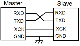

Hallo Forumnutzer,
mein erster Beitrag mit einer wahrscheinlich sehr einfachen Frage.
Im Anhang seht Ihr die Beschaltung für den USART im synchronen Modus.
Den USART des ATtiny2313 für den Master initialisiere ich wie folgt:
#ifndef F_CPU
#define F_CPU 1000000UL
#endif
#define BAUD 9600
#define UBRR_VAL (F_CPU/(2*BAUD))-1
#define RxD PD0
#define TxD PD1
#define XCK PD2
/* Eingänge/Ausgänge definieren */
DDRD=(0<<RxD)|(1<<TxD)|(1<<XCK); // Datenrichtungsregister D definieren
/* USART initiailisieren */
UBRRH=(uint8_t)UBRR_VAL>>8; // Baudrate (9600) einstellen
UBRRL=(uint8_t)UBRR_VAL&0xFF; // Baudrate (9600) einstellen
UCSRB=(1<<RXEN)|(1<<TXEN); // Receiver aktivieren, Transmitter aktivieren
UCSRC=(1<<UMSEL)|(1<<USBS)|(1<<UCSZ1)|(1<<UCSZ0)|(1<<UCPOL); // synchroner Modus, 2 Stop-Bits, 8 Bit-Zeichen, Polarität umkehren
Wie Ihr in der ersten Codezeile sehen könnt, ist XCK (PD2) als Ausgang
beschaltet. Beginnt der Controller dann sofort mit der Taktung an XCR
(=> er ist der Master)?
Bei den Slaves (andere AVRs) wird XCK einfach als Eingang definiert,
damit dieser einen Takt empfängt, richtig?
In der letzten Codezeile ist das UCPOL-Bit auf 1 gesetzt. Bei den Slaves
müssen doch dann theoretisch die UCPOL-Bits auf 0 gesetzt werden, oder?
Danke im Voraus!
Mit freundlichen Grüßen
PHBU
Gast #4173918
Philipp Buchmann schrieb:
> Bei den Slaves müssen doch dann theoretisch die UCPOL-Bits
Warum? Bei einer fallenden Flanke werden die Daten geändert, bei einer
steigenden liegen sie fest an und können übernommen werden. Das gilt für
Master und Slave. Umgekehrt natürlich bei umgekehrte Taktpolarität.
> beschaltet.
Nach dem ATMega8-Datenblatt muss das nicht sein. Die Pinfunktion wird
vom USART 'überschrieben'. Ich denke, dass das bei allen AVR so ist.
Gast #4173935
Hallo Dussel!
Also zusammengefasst:
- UCPOL ist bei Master und Slave gleich
- an dem DDRD bruache ich nichts zu ändern
Gehe dann davon richtig aus, dass sobald ich in das UBRRH- bzw.
UBRRL-Register einen Wert (in meinem Fall UBRR_VAL) schreibe, der AVR
dann XCK automatisch taktet bzw. als Master ansieht?
Und bei den anderen AVRs schreibe ich keinen Wert in UBBRx und diese
werden dann automatisch als Slave betrachtet (XCK=Input), oder?
Danke nochmal für die Antwort!
MfG
PHBU
Gast #4173949
Garantieren kann ich es nicht, aber so habe ich es verstanden.
Nein. Du musst den Sender oder Empfänger einschalten über RXEN oder TXEN
(ATMega8). Allerdings weiß ich gerade nicht, wie man Master und Slave
bestimmt. Was passiert, wenn man bei beiden Controllern den Sender
einschaltet und sendet? Versuchen dann beide, CLK zu treiben? Das steht
sicher im Datenblatt, aber ich muss jetzt weg.
Das weiß aber sicher jemand hier.
OP #4173970
Hallo nochmal,
When using synchronous mode (UMSEL = 1), the Data Direction Register for the XCK
pin (DDR_XCK) controls whether the clock source is internal (Master mode) or external (Slave
mode). The XCK pin is only active when using synchronous mode.
Es soll angeblich ein DDR_XCK-Register existieren. Problem nur: Wie
greife ich darauf zu?
Wenn ich einfach
DDR_XCK=0xFF
schreibe, sagt der Compiler, dass er dieses Register nicht kennt...
Hat einer schon Erfahrung mit diesem Register? Oder liegt es in einer
bestimmten include-Datei, die ich noch nicht eingebunden habe?
