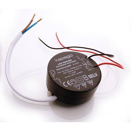

Ich habe folgende Konstantstromquelle:
https://www.lampen1a.de/bilder/produkte/gross/Trafos-Netzgeraete-KapegoLED-Netzgeraet-RS350mA-8W-spannungskonstant-110-240V-AC-50-60Hz-23V-DC-350-mA-800-W.jpg
350 mA Konstant bei 9 - 22 V

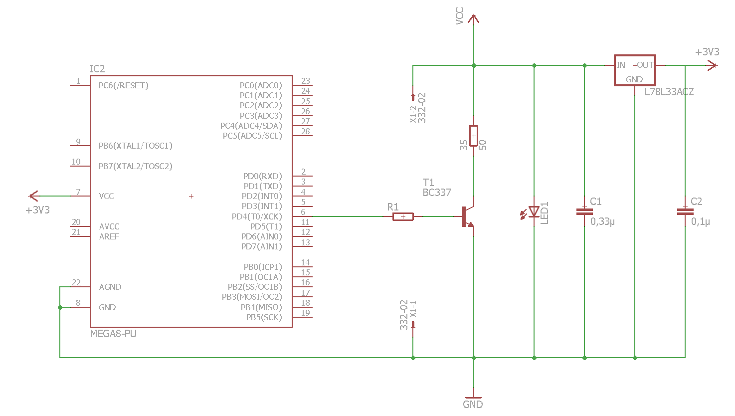

Mein Ansatz:
Ich schalte parallel zur LED einen Wiederstand von 35 Ohm, so dass an
diesem (0,35 A * 35 Ohm ) 12 V abfallen. Dieser wird über einen
Transistor (BC337 angeschlossen am µC via PWM) geschaltet. Dadurch dass
nun am Wiederstand + Transistor (E -> C) ca 12 V abfallen ligen an der
parallel geschalteten LED auch nurnoch 12 V an.
Ich hatte die LED an einem 12 V Netzteil ausprobiert und sie hatte nicht
geleuchtet. Ich gehe davon aus, dass sie dabei noch hochohmig ist und
somit der gesammte Strom über den Wiederstand und Transistor fließt.

Deine LED wir IMMER mit 12V betrieben, weil der Fet oder Transistor oder
was auch immer ja parallle zu ihr hängt, ich tippe mal bei 12V ist sie
schon einfach durchgebrannt, zumindest wenns eine einfache ist, vlt sind
3 oder 4 Chips intern in Serie dann kannst du Glück haben, normalerweise
nimmst du zum Testenm ein Netzgerät im Strombegrenzungsmodus, stellst 5
..10 mA ein und drehst glangsam die Spannung hoch, dann darf die LED
eigentlich nicht kaputtgehen und du siehst wieviel Vorwärtsspannung bei
welchem Strom bei ihr anliegt.
Am einfachsten billigsten tust du die LED in Reihe mit Vorwiderstand als
Kontsantstromquelle und den Schalter betreibst du mit ner schnellen PWM,
dann kannst du quasi ganz schnell ein und ausschalten ohne dass das
menschliche auge das sieht und es entsteht eine Dimmung.

Ja, aber da steht 9 - 23V, weil der Kapego LED driver unter 9V
vermutlich zu heiß wird.
Eine 'PWM fähige KSQ aus der Elektrobucht'^^ macht mehr Sinn.
Theoretisch ist die Idee machbar, wenn die KSQ ein idealer Buck-Regler
ist, der bis 0V ausgelegt ist. Dann hättest Du bei "dunkel" keine
Verlustleistung, da 0 V * 350mA = 0 W.

Wenn in der Schaltung der Transistor auf der Basis nicht angesteuert
wird, dann ist der Transistor ja hochohmig und der ganze Strom fließt
meiner meinung nach über die LED. Daher wird die Spannung an der LED 22V
sein, dass die LED leuchtet.

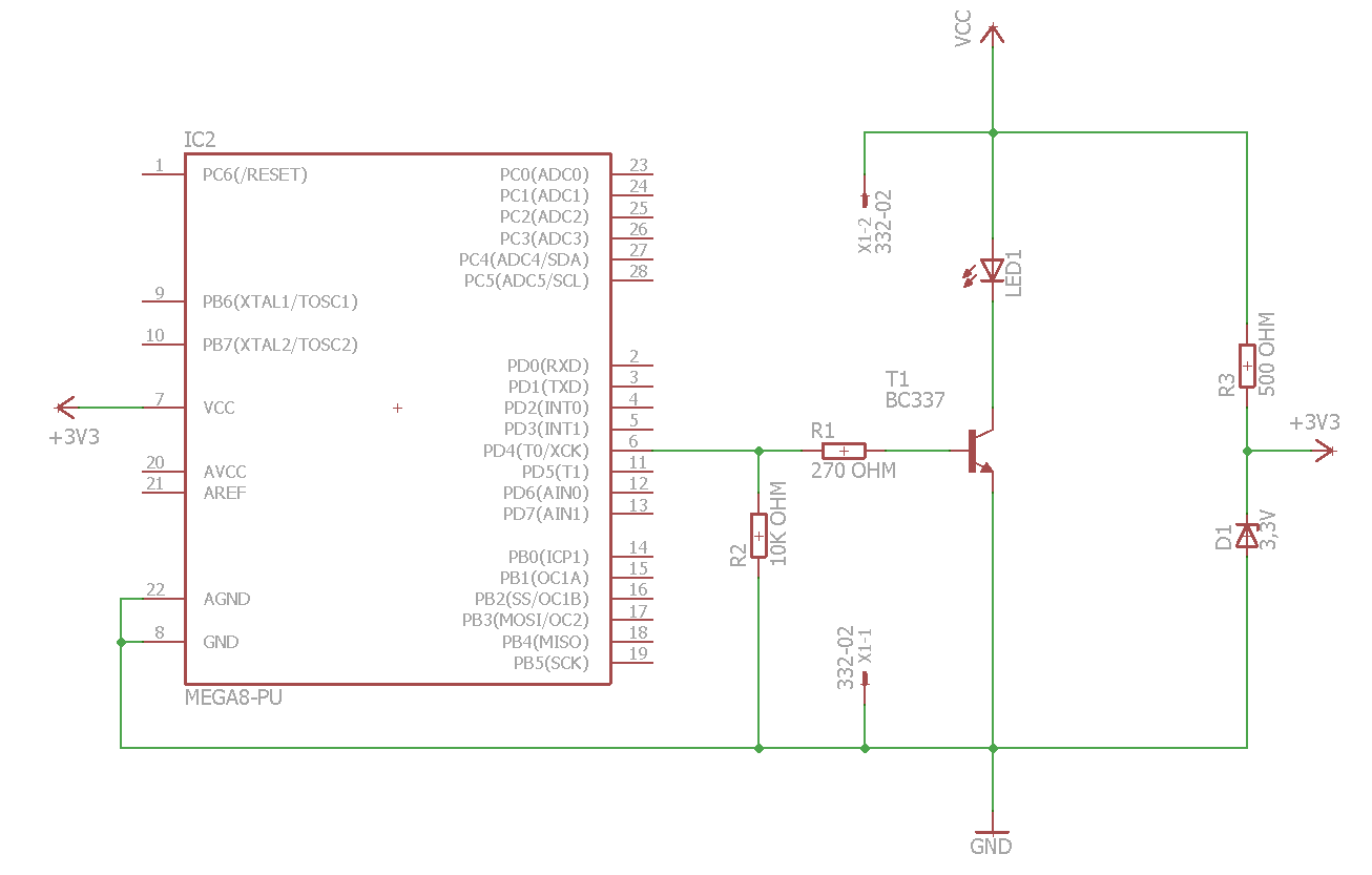

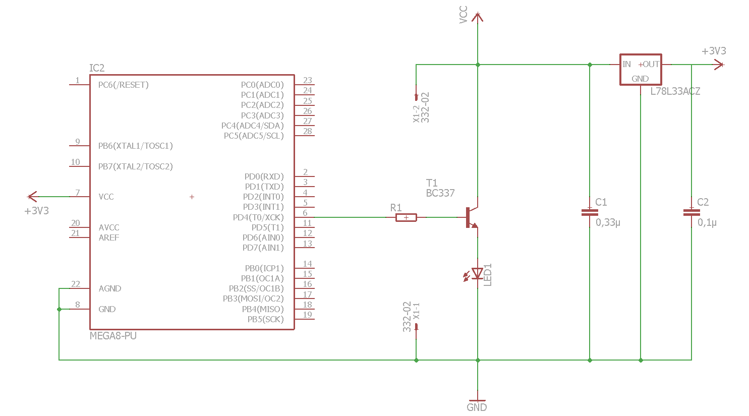

Was würde passieren, wenn ich den Transistor vor die LED schalten würde?
Das würde dann ja bedeuten, dass wenn die Basis nicht angesteuert wird
ein sehr hoher Wiederstand besteht, die KSQ aber 350 mA liefern will und
somit die Spannung extem hochschrauben würde. Führt das dann nicht auch
zu überhitzung? Die Schaltung dazu habe ich im Anhang beigefügt : )

bei deinem neuen Schaltbild ist auch so einiges im argen, also das ist
mir leider zuviel dir zu helfen, vlt mal anfangen Transistorschaltungen
zu lesen, mosfetschaltung sollts bei dir tun, vorwiderstand und led im
drainzweig desselbigen, dann kann dein µC den auch schalten, deine
aktuelle Beschaltung wird eher wenn überhaupt zufällig funktionieren :)

Deine 2. Schaltung ist schon nicht ganz so verkehrt (Transistor in Reihe
mit der LED) allerdings gehört die LED an den Collector, und der Emitter
an GND.
Es wird folgendes passieren: wenn die LED eingeschaltet ist, regelt die
KSQ die Spannung so ein, dass die 350mA durch LED und Transistor
fließen.
Das müssten eigentlich schon die vollen 22V sein, wenn man den Angaben
zur LED Leuchte trauen kann (8W / 350mA).
Im Zweifel hat die LED jedoch tatsächlich weniger Leistung, und die
benötigte Spannung geht entsprechend runter.
Jetzt schaltest du die LED aus, die KSQ versucht den Strom aufrecht zu
erhalten, geht mit der Spannung dann rauf, bis sie bei 22V aufhört.
Schlecht an dem Ganzen ist, dass der Eingangskondensator deines LDOs
diesen ständigen und sehr plötzlichen Spannungsänderungen ausgesetzt ist
-> er wird warm und geht schnell hinüber.
Darum benötigst du zumindest eine Diode, um das Entladen von C1 in
Richtung KSQ/LED zu verhindern.
Der BC337 sollte den Strom vom 350mA aushalten, allerdings kommt mir das
eher grenzwertig dimensioniert vor.
Ein Logic Level N-Kanal FET für 1A kostet auch nicht die Welt.
FDC8884 (0,50 USD), AO3406 (0,52 USD) etc.

Joe F. schrieb:
> Die Frage ist tatsächlich, wie die Netzgeräte, die du hast, darauf
> reagieren, wenn man sie ständig in den Überspannungmode schickt.
> Im Extremfall wird es dabei heiss und geht kaputt.
Das gleiche hatte ich mich auch gefragt. Daher hatte ich zuerst überlegt
mit meiner ersten Schaltung die Spannung auf 12V zu drosseln, indem ich
einen niederiegen Wiederstand parallel schalte. Damit würde sich die
Last senken. Da ist nur die Frage: Kann die KSQ diese schnellen
leistungsänderungen ab bzw. so schnell ausregeln. Das Pollinpaket ist
schon auf dem Weg und ich werde sobald es da ist die Schaltung aufbauen
und das ganze mit nem Oszi messen.
Kannst du mir konkret sagen, wieso du die zweite Schaltung besser
findest?
Für mich spricht für die 2. Schaltung, dass die Spannungsschwankungen
ehr gering ausfallen werden (20V LED an 22V LED aus). Dies ist bei der
1. Schaltung von 12V LED aus auf 20V LED an schon erheblich größer.
Gegen die 2. Schaltung spricht wie du schon gesagt hast, dass diese bei
ausgeschalteter LED im überlastmodus ist.
Das ist eben genau die Frage.
Die Idee die Spannung mit dem Widerstand runterzuzwingen ist halt böse,
weil der Widerstand dann über 4W verbrät.
> findest?
Genau dies würde ich auch erwarten. Evtl. etwas mehr als 22V, aber egal.
>Dies ist bei der
Sie ist dann nicht im Überlastmodus, sondern im Überspannungsmodus. D.h.
die KSQ versucht zunächst die Spannung zu erhöhen, und merkt dann, dass
die obere Grenze erreicht ist, und schaltet erstmal ab, bis die Spannung
wieder im normalen Bereich ist.
Das schützt das Netzteil auch davor, dass es kaputt geht, wenn die LEDs
nicht angeschlossen sind, oder defekt sind.
Die Frage ist einfach, wie reagiert die KSQ, wenn dieser Zustand sehr
häufig (50, 100x pro Sekunde) provoziert wird. Kann sie überhaupt den
Strom so schnell ein- und ausschalten? Oder bringt man dadurch auch die
Konstantstromregelung durcheinander?
Musst du ausprobieren.
Hierzu hatte ich mir auch noch Gedanken gemacht und hatte mir den
angehängten Ansatz mit Zener-Diode überlegt. So könnte ich zum einen
dieverse Bauteile sparen und hätte das Problem mit dem Kondensator
behoben. Die Spannung am µC wird dann zwar minimal schwanken was aber
kein Problem sein sollte. Mit dem 350 Ohm Wiederstand R3 sollten über
diesen Zweig dann bei LED an:
(19V - 3,3V ) / 350 Ohm = 45mA
bei LED aus:
(22V - 3,3V ) / 350 Ohm = 53mA
fließen, was die LED generell etwas dunkeler machen sollte, da diese
dann nurnoch 300 mA abbekommt.

Torsten C. schrieb:
> * PWM fähige KSQ nehmen, wie Ulrich F. (combie) schrieb.
Geht leider nicht, da ich so keine Versorgungsspannung für den µC habe.
Weiter sind die meisten Netzteile die ich im Netz gefunden habe zu groß.
Diese müssen durch ein 60 mm Durchmesser großes loch in der Decke und
haben grade mal 50 mm platz in der Zwischendecke.
Bleiben also noch die ersten beiden Varianten. Sobald ich diese
ausprobiert habe werde ich die Ergebnisse hier präsentieren.
