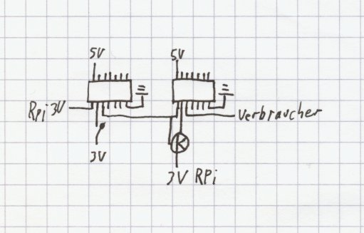

bin recht neu im Thema Elektronik.
Ich suche ein xor gatter das nicht auf Masse schaltet habe jetzt ein
SN74LS86AN das schaltet mein Y aber nur wenn ich Masse auf entweder A
oder B gebe und soll Y sperren wenn A und B entweder beide masse
bekommen oder gar nichts bekommen. Ich habe aber 2 X 3V signale die im
besten falle auf Y durchgeleitet werden also A 3V = Y 3V oder B 3V = Y
3V, A+B 3V= Y 0V oder A+B 0V=Y 0V. zzt. umgehe ich das Problem in dem
ich jeweils einen Transistor NPN vor A und B setze und lasse da von
meinen 3V den Transitor die Masse freischalten, würde aber gerne auf die
Transistoren verzichten dazumal ich hier dann noch das Problem habe das
Y dann 5V hat ich brauche aber nur 3V so benötige ich dann hinter Y noch
einen Wiederstand deshalb währe es für mich einfach besser und einfacher
wenn ich ein xor gatter hätte das die 3V die an A oder B anliegen
einfach auf Y durch reichen. gibt es das oder muss ich da bei meiner
jetzigen Lösung bleiben. Schaltung muss aussehen wie im xor also.
A  B  Y
0  0  0
0  1  1
1  0  1
1  1  0

von Joachim B. (jar)
dein Gatter macht es schon richtig, nur suchst du kein XOR sondern ein
XNOR
http://www.bibianatroost.de/Webcard/elektronik/index.html?digital/logik/logik.html
XOR mit negiertem Ausgang, du könntest ein XOR am Ausgang invertieren,
Gatter oder Transistor oder nimmst ein XNOR
http://www.ti.com/lsds/ti/logic/exclusive-nor-gate-xnor-products.page

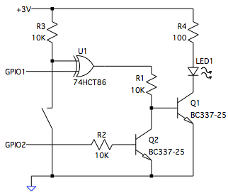

von Joe F. (easylife)
So ganz verstehe ich nicht, was du mit "Ich suche ein xor gatter das
nicht auf Masse schaltet" meinst.
Ebenso mit "wenn ich Masse auf entweder A oder B gebe und soll Y
sperren"
Ich nehme an, du suchst weiterhin ein XOR, und in deiner Schaltung
funktioniert es nicht, da es ein 5V Typ ist.
Wenn ich mich irre, versuche bitte das Problem mal mit fachlich etwas
korrekteren Worten zu beschreiben.
Wie z.B. "am Eingang low / high", "am Ausgang soll low / high sein wenn
am Eingang A / B .. low/high anliegt".
"Nicht nach Masse schalten" heisst im Allgemeinen, dass der
Ausgangstreiber ein Open-Emitter sein soll...
Das ist aber vermutlich nicht, was du suchst.
Bei Conrad gibt es ein CD74HCT86 als DIP (Best. Nr. 150290 - 62).
Das kann auch 3V.
Unbedingt beachten: unbenutzte Eingänge nie offen lassen (sondern z.B.
auf GND legen).

Also damit ich auf Y ein High Signal bekomme muss ich beim 74LS86AN A
oder B an GND legen, ich brauche aber auf Y ein High von 3-5V wenn an A
oder B ein High von 3V anliegen
den CD74HCT86N (Best. Nr. 150290 - 62) hatte ich mir heute morgen schon
beim Conrad besorgt der Schaltet Y auch nur auf High Wenn A oder B auf
GND geschaltet werden. Deshalb habe ich den garnicht erst erwähnt.
Habe aber zum testen nur pin 14 Vcc mit 5V gespeist pin 7 GND auf GND
angeschlossen und ein Messgerät an Y und dann versuchsweise 3V
abwechselnd auf A und B geggeben ergebnis Y=LOW schliesse ich aber A
oder B auf GND an ist Y=High wenn das also der richtige sein soll
entsteht der fehler dann dadurch das ich die restlichen 3 gruppen (A/B)
nicht gegen GND geschaltet habe? Habe das jetzt sofort mal ausprobiert
selbst wenn ich die restlichen 3 gruppen auf GND lege bleibt es das ich
A oder B auf GND legen Muss damit Y = High ist der ausgang Y soll aber
High sein wenn A oder B 3V bekommen beim Messen habe ich aber gerade
festgestellt das A und B dauerhaft auf High sind und ca. 2-3V haben
(schwankt ein wenig).
Aber ich muss ja von dem ausgehen was ich habe und das sind 2 signale a
3V,
das ich die eingänge mit einem wiederstand an GND legen muss (pull down)
ist mir bewust suche aber erstmal den richtigen Baustein.
Dass die ungenutzten Eingänge auf einen definierten Pegel gelegt werden,
hat damit zu tun, dass diese Gatter sonst schwingen können, und den IC
im Extremfall zerstören.
Für die Beschreibung deiner Anforderung gibt es die sogenannten
Wahrheitstabellen.
In deinem ersten Post sagtest du, du bräuchtest das hier:
A  B  Y
0  0  0
0  1  1
1  0  1
1  1  0
Das ist ein XOR.
Nach deinem letzten Post denke ich aber eher, du suchst soetwas hier:
A  B  Y
0  0  0
0  1  1
1  0  1
1  1  1
Das wäre ein OR

Habe mal eine ganz übersichtlich gehaltene zeichnung gemacht ohne
wiederstände und allem nur wie es funktionieren soll also wie ich mir
das vorstelle Pull down wiederstände und vorwiederstände habe ich der
übersichtlichkeits halber weggelassen.
Ganz ehrlich: ich fühle mich langsam ein wenig auf den Arm genommen von
dir.
Du hast auch den Schalter weggelassen, und redest immer noch von "wenn
ein Signal kommt" etc.
Was soll das "Signal" sein? Ein High? Ein Low?
Zur Erklärung: Wenn ein GPIO des Pi "high" ist, gibt er die
Betriebsspannung (in deinem Fall wohl 3V) aus.
Wenn es "low" ist, wird der Pin vom PI intern auf GND gezogen.
Zeichne bitte den kompletten Schaltplan, mit Schalter, allen
Widerständen, und dann sehen wir weiter.
Aus den 1 Mio. Worten Prosa von dir wird man keinen Zentimeter schlauer,
was du eigentlich willst.
von Sascha H. (shurik76)
der schalter ist doch da vor pin 2 vom ersten xor und mit signal meine
ich High
sorry wenn ich den schalter falsch gezeichnet habe.
aber das Problem hat sich ja eigentlich schon geklärt wenn ich einfach
die High und Low zustände der GPIO´s umdrehe und den schalter nicht die
3V schalten lasse sondern GND, dann brauche ich nur einen Transitor der
vom High des ausganges des erstens Xor GND für eingang A des zweiten Xor
schaltet das ist OK für mich.
werde es mal so aufbauen und die GPIO zustände drehen.

@ Joe F.
Hoffe das die Schaltpläne jetzt besser zu lesen sind.
Fig.1 Ist das womit ich angefangen habe funktioniert auch, nur brauche
ich dann viel zu viele Transistoren.
Fig.2 Ist der jetztige stand wenn ich die GPIOS nicht auf HIGH schalte
sondern auf LOW.
Fig.3 Ist das was ich am liebsten ereichen würde so wenig Bauteile wie
Möglich zu verwenden.
Und ja es ist mir schon aufgefallen ich habe den vorwierderstand der LED
vergessen aber die LED ist ja nicht der verbraucher ist ja nur ein Bsp.
damit das Schaltbild Vollständig ist.

Zu deiner Schaltung:
Bei deinem 74LS86 sind intern Pull-Up Widerstände an den Eingängen
vorhanden. Davon sollte man aber nicht ausgehen. Andere Logikbausteine
haben dies nicht, daher sollte man immer extern Pull-Ups anbringen.
Logikbausteine möchten immer entweder HIGH oder LOW am Eingang sehen.
"offen" lassen, so wie du es machst um ein HIGH zu erzeugen, geht wie
gesagt nur deswegen, weil intern ein Pull-Up vorhanden ist.
Deinen Transistoren fehlen Basis-Widerstände. Sie werden dir schnell
kaputt gehen, im Zweifel auch dein Pi.
Eine LED betreibt man nie ohne Vorwiderstand.
Die Schaltung ist nach wie vor ziemlich vermurkst.
Der untere Teil von Fig. 1 und Fig. 2 (an dem GPIO1) hängt ist von der
Funktion her identisch.
Das habe ich dir versucht zu erklären.
Wenn du die Eingangssignale an beiden Eingängen invertierst (Fig. 1),
kommt am Ausgang das gleiche raus, wie wenn du die Invertierung weglässt
(Fig 2). Deine Annahme, dass du den GPIO also jetzt invertiert betreiben
musst, ist also falsch.
Und der Sinn des überaus komplizierten oberen Schaltungsteiles (2.
Gatter) erschließt sich mir nach wie vor nicht.
Ich fasse nochmal zusammen:
Du hast einen Schalter, mit dem du die LED ein- oder ausschalten willst.
Zusätzlich soll der Pi in der Lage sein, das Signal des Schalters zu
negieren.
Im Prinzip so wie bei einer Wechselschaltung zur Flurbeleuchtung.
Du schaltest das Licht an Schalter A ein, und mit einem anderen Schalter
B soll es wieder ausgeschaltet werden können und umgekehrt.
Mit dem 3. Schalter (GPIO 2) möchtest du die LED in jedem Fall aus
schalten können, unabhängig vom ersten Schalter und GPIO 1.
Richtig?
Wie auch schon viele hier gesagt haben, würde es sich anbieten, die
beiden Schalter an Inputs der Pi zu legen, und einen Ausgang dazu zu
verwenden, die LED an oder aus zu machen.
Die gesamte Logik wäre dann Software.
Wenn du aber basteln willst, reicht eine Schaltung wie im Anhang.

> Eigentlich bietet sich an, komplett auf die externe Logik zu verzichten
> und einfach den Schalter an einen als Eingang konfigurierten GPIO des
> RPi anzuschließen und mit dem anderen GPIO den Verbraucher zu steuern.
> Dann brauchst du immer noch zwei GPIOs und den Schalter, aber das war's.
> Höchstens noch einen Treiber (z.B. Transistor) für den Verbraucher, je
> nachdem was das am Ende ist. Alles andere macht der RPi in Software.
Ja das ist doch eine feine Lösung, da hätte ich auch mal selbst drauf
kommen können, jedes Bauteil weniger ist gut.
> Wenn du bei externer Logik bleiben möchtest, dann bietet sich ein XOR
> an, das GPIO1 und den Schalter miteinander verknüpft und ein AND, das
> den Ausgang des XOR mit GPIO2 verknüpft.
>> Oder kann ich da einfach das singal vom Pi invertieren das er ein Low
>> rausgibt wenn gecshaltet werden soll (geht das dass Low auf gpio dann
>> als GND fungiert?) und geht das überhaupt wenn am Eingang 2-3V liegen
>> das ich da dann vom gpio 3V (high)da darauflege und nach bedarf den gpio
>> auf low schalte?
> Irgendwas ist da noch Kraut und Rüben. Was meinst du mit 2-3 V am
> Eingang "liegen". Wie kommst du da drauf? Wo kommen die her? Es ist ein
> Eingang und am Eingang soll ein Signal eingehen :-) da liegt erstmal
> nichts an.
Ist der 74SL86AN evtl. defect ich habe wenn ich Vcc und GND anschlisse
und dann A gegen GND Messe +2V - +3V schwankt etwas, und bei B das
selbe, auf allen 4 gruppen. Das ist ja auch das was mich so verwundert
es ist ja ein Eingang. Aber gut das habe ich beim raspberry schon
gemerkt, das man auch anders arbeiten kann, z.b. der Hardware reset der
hat ja auch 2 pinne der eine ist GND und der andere hat auch so um die
3V um den RPi zu reseten muss ich auch z.b. einen GPIO auf LOW setzen
auf den 3V pin, anderherum setzte ich einen GPIO auf HIGH auf den
anderen pin passiert gar nichts.
So komme ich drauf das ich ein ic brauche das andersherum funktioniert.
aber ich finde die Idee mit dem schalter auf den 2. GPIO und dann alles
per sowftware zu regeln für mich Besser und auch einfacher.
Hatte schon eine schaltung wo ich nur einen GPIO brauchte, da konnte
dann entweder der GPIO oder der schalter den Verbraucher einschalten,
aber halt nicht den GPIO negieren. mit der Idee den GPIO zu negieren
kamm ich auf den XOR dann fiel mir auf das, dass so nicht geht weil es
dann situationen geben kann das der verbraucher geschaltet werden kann
wo er gar nicht geschaltet sein darf, also kam der 2 Xor dazu und der 2.
GPIO, und die probleme fingen an. Nur den schalter auf den GPIO war in
dem Moment zu fern.
>> Der Eingang soll auf den eingeschaltetn GPIO,
>> der dann als HIGH 3.3V ausgiebt, reagieren. Das ganze dann als XOR.
>> Muss der Eingang des ic´s dann GND sein?
Die frage war weil bei mir am Eingang ja 2-3V zu messen sind, aber
meiner meinung nach sollten es am eingang doch 0V sein also mehr oder
wehniger GND
> Und hier auch wieder Durcheinander. Wenn der Eingang des IC mit dem GPIO
> des RPi verbunden ist und der RPi steuert den GPIO mit 3.3 V-Pegel an,
> wo kommt dann dein GND wieder her?
> Anders: der RPi treibt den GPIO ja mit wahlweise 3.3 V oder 0 V, je nach
> dem, ob die Software diesen mit einer logischen 0 oder 1 ansteuert.
Herzlichen Dank diese Lösung bringt mich am weitesten, einfach mal in
eine andere richtung gedacht. Software ist einfacher als Hardware.
