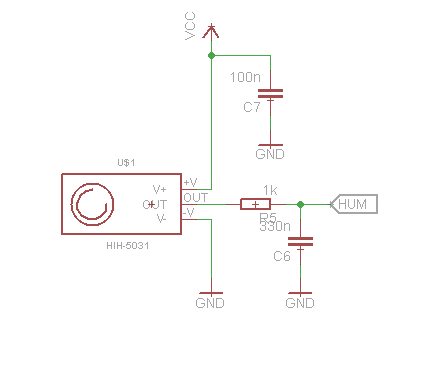

ich möchte gerne eine Platine entwickeln, mit der ich über einen RS485
Bus die Luftfeuchte messen kann.
Als Sensor möchte ich den HIH-5030 nutzen. Er soll an einen ADC des
ATmega 8.
Nun bin ich im Datenblatt des HIH daruf gestossen, dass eine minmale
Last(Widerstand) von 65kOhm am Ausgang hängen muss.
Laut Datenblatt des Atmega hat der ADC einen Eingangswiderstand von
100MOhm.
Sollte von der Seite her ja dann schon mal passen. Nun möchte ich vor
dem ADC jedoch gerne einen Tiefpass einsetzen. Mein Prof. hat immer
gesagt: "Nutzen Sie nie einen ADC am µC ohne Filter". Nun bin ich mir
allerdings unsicher, wie sich der Tiefpass an meinem Sensor verhält.
Kann ich die Schaltung so wie oben angehangen aufbauen?
Danke schon mal im Voraus.
Mit freundlichen Grüßen
Tobias
#4174015
Ich sehe keinen Lastwiderstand bei dir. Passt also von der Seite schon
mal eher nicht so gut... ;-)
Ein weiser Mann.
Die Grenzfrequenz (fc) des Filters muss auf die Samplingfrequenz
abgestimmt sein (fc möglichst unter 1/2 samplingfrequenz (fs)).
Alle (Stör-)Frequenzen über fs/2 "spiegeln" sich an fs/2.
Gast #4174072
vielen Dank für die Antwort.
Hab jetzt noch 100k parallel zum C6 gesetzt. Ich hätte jetzt den µC als
Last gesehen.
Wie ganau muss die Grenzfrequenz des Tiefpasses den im Anteil der
Samplingfrequenz entsprechen? Ich arbeite mit 125kHz im ADC.
Bräuchte nach der Rechnung dann 62,5kHz.
Mit der üblichen E12 Reihe komme ich allerding "nur" auf 60,2kHz.
Genügt das? Ich habe darin noch keinerlei Erfahrungen.
Tobias
#4174098
Tobias schrieb:
> minmale
Damit ist die Last aber immer noch zu klein.
Großer Widerstand = kleine Last.
Du fragst den ADC aber vermutlich nicht 125000x pro Sekunde ab. Das
macht bei einem Temperatursensor keinen Sinn.
Entscheidend ist die Frequenz, mit der du in deiner Firmware den ADC
abfragst.
Es muss nicht so genau sein.
Wie ist hoch denn deine tatsächliche Samplingfrequenz (also Abfragen des
Temperaturwertes pro Sekunde)?
Edit:
Bzw. umgekehrt gefragt:
In welcher Zeitspanne erwartest du einen nennenswerte
Temperaturänderung?
Gast #4174118
hatte mich schlichtweg einfach vertippt.
10k habe ich paralell zum C gesetzt. Das sollte als Last ja genügen.
Ich frage den Sensor über den Timer alle 10ms ab. Wären also 100Hz.
Lege ich den Filter dann auf 50Hz aus?
Tobias

#4174126
Ich würde den Filter noch weit darunter ansetzen.
z.B. 2.2K in Serie und den Kondensator auf 4.7uF (besser noch 1nF
parallel für besseres HF Filtering).
Damit hast du eine Grenzfrequenz (-3dB) von 15 Hz, und alles oberhalb
der kritischen Frequenz von fs/2 (50 Hz) wird mit mind. 10dB
unterdrückt.
Gast #4174132
Seid ihr beiden euch wirklich sicher, dass das Datenblatt mit "Minimum
Load" meint, dass dieser Widerstandswert nicht überschritten werden
darf? Die DB von Honeywell sind leider nicht das Gelbe vom Ei (kenne ich
vom HIH8131), aber bei einem Low-Power-Sensor erwarte ich, dass der
Lastwiderstand einen gewissen Wert nicht unterschreiten darf.
Gast #4174140
Und die 50Hz-Filterung macht man besser per Software. C6 hat vielmehr
den Sinn, den beim Samplen kurzfristig gezogenen Strom in den ADC-Pin zu
liefern. Aber das wird im Atmega-Datenblatt ja eh beschrieben.

Hm, wirklich guter Einwand. In einem anderen Dokument steht hierzu:
"For an example with typical values of Vtn=1.7, Vtp=1.2, VDD=5 V and
Vbias=2.6 V (Vt dependent), the maximum source current is about 50 μA.
Therefore, for correct operation, the recommended minimum load value is
76 kOhm (3.8 V/50 μA)."
(http://sensing.honeywell.com/index.php?ci_id=51482).
Davon ausgehend hast du Recht, das ist wohl der kleinste zulässige
Widerstand...
3.3V/65K ergibt genau diese 50uA...
Das ist natürlich dann wieder ein Problem mit einem Filter, der aus
einem relativ kleinen Serienwiderstand und einem großen Kondensator
besteht.
Ich würde sagen, du lässt den Lastwiderstand erstmal weg (machst ein
unbestücktes Pad hin), setzt darauf, dass die 100K vom Input ausreichen,
und dimensionierst den Filter eher in Richtung 22K / 1u.
Die 150uA beim initialen Aufladen des Kondensators (ca. 0.1s) wird der
Sensor schon aushalten können.

Das Problem bleibt das gleiche: Die Störungen bilden sich in tieferen
Frequenzen ab, und ein Softwarefilter hilft dagegen nicht.
Gast #4174384
Joe F. schrieb:
> Ja, jeder der einen ADC Eingang ohne korrekt berechneten Tiefpass
> beschaltet macht etwas grundsätzlich falsch.
> Ich habe versucht zu erklären warum. Wer es nicht sehen will, braucht
> sich nicht die Mühe machen es zu verstehen.
> Dann habe ich schon mehr Aufträge ;-)
> Edit:
> Karl Heinz schrieb:
>> Wir haben es hier mit Sensoren zu tun, die extrem low frequency
>> Änderungen zeigen. Das ist nicht irgendwas high-tech, das mit 10kHz
>> abgefragt werden muss.
> Es spielt keine Rolle, ob du mit 100 Hz abfragst, oder 10 KHz.
Danke an euch beide.
Ich werde denk ich die Hardware-Lösung nutzen. Habe mit analogen
Tiefpässen bis jetzt gute Erfahrungen gemacht.
Eine Frage hätte ich allerdings noch.
Wenn ich mich jetzt doch dazu entscheiden sollte, nur 10mal pro Sekunde
den Sensor abzufragen müsste ich meinen Filter ändern oder?
Ich habe momentan noch nicht richtig verstanden, warum ich diese
Frequenz betrachten muss und nicht die wirklich Samplingfrequenz.
#4174402
Deine wirkliche Samplingfrequenz ist genau die Frequenz, mit der du die
Werte vom ADC abholst.
Den Tiefpass bei 10 Hz Samplingfrequenz auf eine Grenzfrequenz von 5 Hz
(oder weniger) zu dimensionieren ist auf jeden Fall zu empfehlen.
Der 22K/1uF (fc 7Hz) unterdrückt dir 50Hz mit ca. -17dB
Wenn du mit 10 Hz sampelst, reicht dir evtl. auch fc = 2.8Hz
-> 56K/1uF
Dann liegt die Dämpfung von 50Hz schon bei ca. -25dB.
Das gleiche gilt natürlich für alle höheren Frequenzen. Die werden auch
entsprechend besser (-8dB) unterdrückt.
