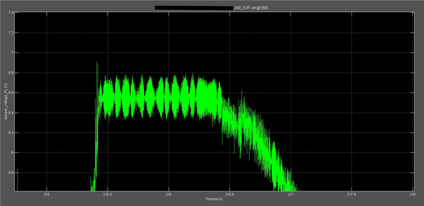

Ich habe ein mit 1000 Hz aufgezeichnetes Signal. Dieses schwankt
generell zwischen 2 und 12 Volt. Um die jeweilige Spannung findet eine
sinusförmige Schwingung um +/- 0,6 Volt statt. Über eine
Prüfstandstechnik kann ich diese im Süpannungswert gegebenenfalls
skalieren und mit  max 30mA ausgeben.

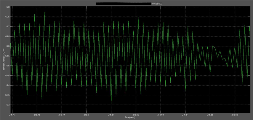

@ Stefan: anbei drei Screenshots vom Signal
Viele Grüße Niels

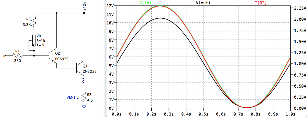

#4176886
Bitteschön.
Audioverstärker funktioniert vermutlich deswegen nicht, da du ein DC
Signal verstärken willst. Das kann der Audioverstärker nicht, denn er
hat Koppelkondensatoren, und verstärkt AC.
Die Schaltung anbei verstärkt dir dein DC Signal.
Den Leistungstransistor (Q1) musst du unbedingt mit einem Kühlblech
versehen.
Der verbrät gut Leistung (bis ca. 8W).

Hallo Joe F
Danke für die Schaltung! Ich besorge mir die Bauteile und sage dann mal
Bescheid, wie es funktioniert hat. Was macht eigentlich der
Verstellwiderstand VR1 und wie wird er dann eingestellt? Bis dahin Danke
und viele Grüße
