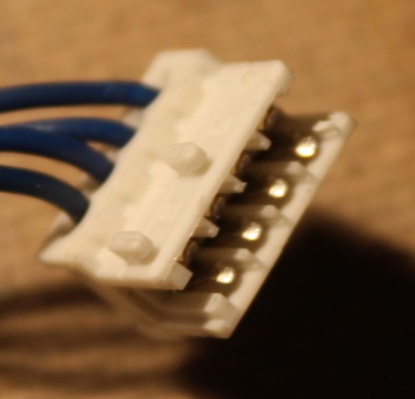

ich suche die Bezeichnung für den abgebildeten Stecker.
Der Stecker wird direkt auf den Platinenrand gesteckt. Irgendwo gab es
hier im Forum auch schonmal einen Beitrag wo jmd diesen Stecker gesucht
und auch die Bezeichnung bekommen hat, leider finde ich ihn nicht mehr.
Auch im Mouser Katalog bin ich leider nicht fündig geworden.
Vielleicht hat ja noch jdm von euch einen Tipp!
Danke

Trurl schrieb:
> scheinbar gibt es keinen eindeutigen Namen.
Übergeordnete Namen sind "Kantensteckverbinder" oder "Direktstecker".
Aber die weitaus meisten davon sind zum Einlöten und nicht für Kabel
(was kein ernstes Hindernis ist, wenn man nichts besseres findet).
Georg
