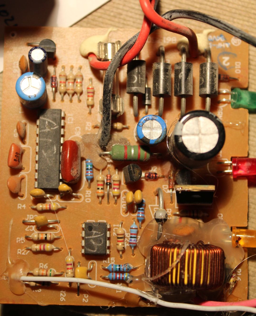

das Ladegerät von meinem Würth Akkuschrauber zeigt leider an, dass es
den Akku nicht erkennt und das auch schon, wenn gar kein Akku angelegt
ist.
Das mit A3 markierte IC ist ein LM393 der für die Temp. Überwachung
zuständig ist. Diesen habe ich schon getauscht.
Glücklicherweise hat ein Kumpel das baugleiche Ladegerät, woich
Vergleichmessungen mit machen kann. Allerdings hat mich das bis jetzt
noch nicht weiter gebracht.
DIe Halbleiter Bauelemente sind soweit in Ordnung, zumindest von den
Durchgangs bzw Ohmwerten verglichen mit der anderen SChaltung.
Die vier Elkos habe ich ausgelötet und den ESR und die Kap. überprüft.
Auch alles in Ordnung.
Chris
Edit: Irgendwie habe ich das Bild versehentlich 2x angehangen und kann
keins mehr löschen. Wenn es ein Mod. sieht, bitte löschen. Danke
Wie heißt denn das Modell genau? Eine Bedienungsanleitung wäre gut,
damit man das vorgesehene Geräteverhalten besser kapiert.
Eventuell kann man einen Schaltplan von dem Gerät auftreiben (bzw. von
dem Grundgerät von Bosch & Co., auf das dann am Ende der Würth-Bapper
aufgeklebt wird).
Könntest Du noch ein bißchen was über die Anschlussdrähte erzählen oder
ein Foto machen, wo man sieht, was wie wo angeschlossen ist? Dazu noch
ein Foto von unten, und auch die Bezeichnung des anderen ICs und der
Halbleiter könnte weiterhelfen.
Und ganz rechts oben halb vom Fixierschmodder verdeckt trägt die Platine
eine Nummer. Vielleicht lässt sich auch mit der vollständigen Nummer
etwas sinnvolles anfangen. Dazu müsstest Du nur den Glibber vorher
vorsichtig abziehen.

Vielen Dank für eure Antworten.
Das zweite DIP IC ist ein µC (Ziloc t8305701).
Ansonstens sind neben div. (Z-)Dioden noch ein F9Z24n (Top-220) und zwei
NPN Transistoren (KSC1815GR) verbaut. Einen Transistor hatte ich
ausgelötet und im Transistortester getestet.
Die Platine trägt die Bezeichnung 8617502 01, worunter ich per google
aber auch nichts gefunden habe. Modellbezeichnung des Ladegeräts lautet
AL 60-SL und in der BDA steht leider gar nichts zu dem Fehler.
Die Kontakte sind i.O. zudem tritt der Fehler ja auch bereits ohne Akku
auf.
Zu den Kabeln gibt es nicht zu zu sagen
- 2x AC vom Trafo
- 2x Ladespannung - DC
- 1x Temp Überwachung
