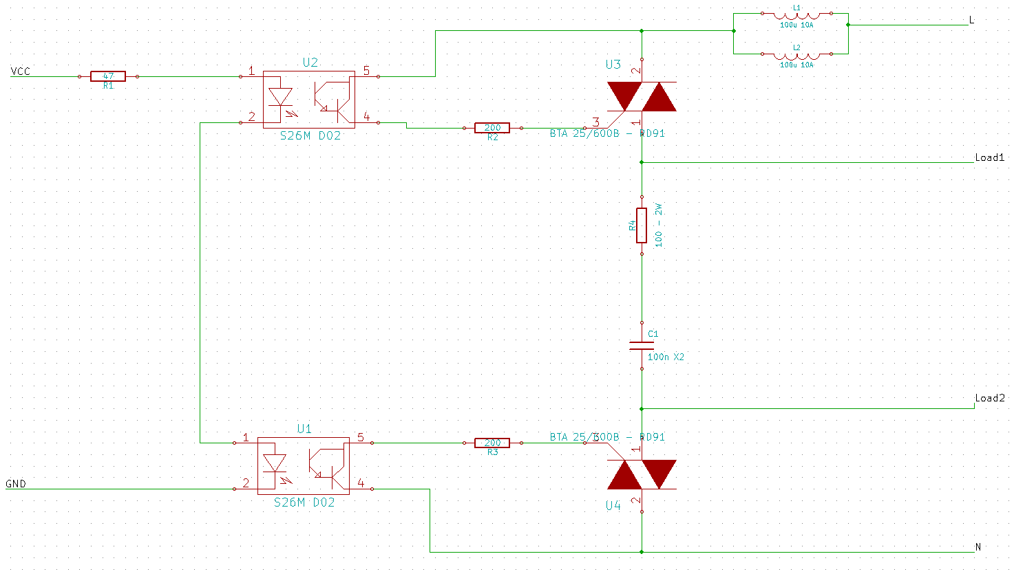

Ich stehe vor dem Problem, dass ich zwei verschiedene Verbraucher
schalten und möglichst zwei mal die gleiche Schaltung verweden möchte.
Der eine Verbraucher ist ein Untertisch-Gerät mit etwa 2kW Leistung. Der
Andere Verbraucher ist ein PC mit Peripherie. Leistung gesamt kleiner
500W.
Ich hatte mich zunächst auf ein dickes 30A-Relais (230V Schaltstpannung
bei 16mA, angesteuert über Optotriac) eingeschossen. Dann aber gesehen,
dass der Einschaltstrom des PC-Netzteils das durchaus in Mitleidenschaft
ziehen könnte. Deshalb bin ich bei einer Schaltung mit TRIAC gelandet.
Da das ganze in ein Gehäse mit Steckdose soll möchte ich beide Leiter
schalten.
Nun meine Fragen:
  1.  Oben ist eine Schaltung, wie ich sie mir derzeit denke (die
Phototransistoren sind kleine Sharp SSRs, hatte nur gerade kein
passenderes Symbol). Kann die Funktionieren? Derartiges für beide Leiter
hab ich noch nicht gesehen und deshalb so meine Zweifel.
  2.  Gibt es für meine Anwendung eine andere / besser Lösung die ich
übersehen hab bzw. liege ich mit meinen Annahmen irgendwo falsch?
  3.  Wenn ich hier eh die zwei dicken Drosseln reinbaue, würden diese
evtl. auch bei der Relais-Variante mein Einschaltstrom-Problem lösen?
Danke schon mal für eure Hilfe
Lars

Bessere Lösung:
Der Snubber (R+C)ist "etwas eigenartig" angebracht. Jedes der beiden
Triacs muss einen eigenen Snubber haben, der möglichst nahe am Triac
angeordnet ist.
Die Drosseln sind so ohne Sinn. Ihre Induktivität hat keine Wirkung auf
den Einschalt-Stromstoß.
Sie sind eigentlich zum Schutz vor Spannungsspitzen bzw. zur
Funkentstörung gedacht.
Deshalb müsste eine in der Leitung zu load1 und die andre in der Leitung
zu load2 sein, wenn es eine einzelne Drossel sein sollte.
Das Schaltbild lässt auf eine kompensierte Drossel schließen. Bei einer
solchen müsste die eine Wicklung in der Leitung load, die andre in der
Leitung L bzw. N liegen (Also Hin- und Rückleitung des Triac in je einer
Wicklung)
Das doppelpolige Schalten hat keinen Sinn. Schließlich lassen die
Snubber sowieso eine Blinstrom bei ausgeschalteten Triacs zu. Nur eine
Leitung (L oder N) schalten, dafür je einen Triac für eine der beiden
Lasten. Die Optokoppler könnten dann gemeinsam angesteuert werden.
Besser ist aber ein sequentielles Einschalten, dh. dafür sorgen, dass
nicht beide Triacs gleichzeitig eingeschaltet werden.

Hallo Peter,
du meinst, die Snubber über die TRIACs zu legen? Ich wollte den über der
Last haben, damit keine Ströme fließen wenn das ganze aus ist.
Die Parallelschaltung der Drosseln ist nur aus der Not geboren, dass ich
nur solche bis 10A Belastbarkeit bei R. gefunden hatte. Sollte also
nichts stromkompensiertes sein. Die Idee war nur durch die Induktivität
den Stromstoß zu "verlangsamen" also flacher und dafür breiter zu
machen, wenn man sich das als I über t vorstellt.
Zu dem generellen Zwei-Leiter Aufbau hast du ja nichts negatives gesagt.
Können die TRIACS das also so schalten? Also mit jeweils einem Schalter
zwischen G und A1?

Inzwischen hatte ich nachgebessert.
doppelpoliges Schalten hat den Nachteil doppelten Leistungsverlusts im
Schalter und der ist bei Triac höher als bei Relaiskontakten.
Der Snubberstrom ist im Wesentlichen Blindstrom, im vorwiegend
induktiven Netz eher ein Vorteil. Mit der unvollständigen Trennung wegen
des Snubber muss man halt leben.
Wenn schon zwei Triacs: für jede Last eines. Da verteilt sich der
Einschaltstrom.

Es ist schon besser, jedem Triac einen Snubber zu geben (und optional
auch der Last). Denn Spannungspitzen entstehen nicht nur an der Last
sondern auch im Netz - vor allem beim Abschalten anderer Verbraucher
außerhalb deiner Schaltung.

Danke schonmal für die Antworten.
Also bisher siehts aus nach einem TRIAC und Snubber darüber.
Damit kann ich halt nicht wissen, ob wirklich die Phase getrennt ist,
weil ja nur ein Leiter geschaltet wird.
Gibts noch ne Möglichkeit die Einschaltspitzen zu dämpfen und ein
"normales" Relais zu nutzen? (Abgesehen von verzögert gebrücktem
Vorwiderstand)

Gast #4175266
Lars E. schrieb:
> würd ich bei dem "normalen" Relais über den absolut maximum
> ratings liegen was den Einschaltstron betrifft und daher bin ich da
> skeptisch.
Bist du dir da sicher?
Du meinst den PC, oder?
Das Haupt-Netzteil sollte eigentlich eine PFC mitbringen (Aktiv oder
Passiv), die den Einschaltstrom begrenzt.
Und (ganz) alte PC-Netzteile hatten einen NTC primärseitig.
Eher problematisch sind kleine Netzteile < 75W, bei denen direkt Netz ->
Gleichrichter -> dicker Elko aufeinanderfolgt.
ich würd's darauf ankommen lassen, Relais sind besser als ihr Ruf, und
machen ähnliches in vielen Heizungssteuerungen schon seit Jahrzehnten
mit.
Snubber über die Relais-Kontakte hätte den Nachteil, dass nie alles
vollständig potentialfrei ist, je nach Kondensator-Größe kann das noch
ordendlich zwiebeln.
=> würde ich vermeiden wollen.
OP #4175472
die info hatte ich aus nem test auf tomshardware. Da steht auch bei,
dass die ATX-Spec bis 50A Einschaltstrom erlaubt. Die maximum ratings
liegen dummerweise auch bei genau 50A und neben dem PC selbst hängt halt
noch Monitor (30W also ohne PFC) und Drucker dran.
Noch zum Snubber: genau deswegen wollt ich den nur über der Last haben
und nicht über den Kontakten.
Ich glaub ich werds mal testen und zur Not (Wenn die Sicherungen fliegen
:-) ) doch noch was verzögertes machen.
