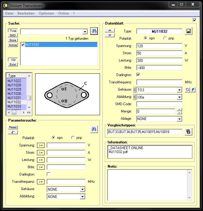

Gast #4176790
Hier mal das Datenblatt von ECD:
Transistor liegt am Rücken - Beine nach oben (wie sich das für ein
NPN-Fräulein gehört ;-))
Somit sollte mal das Pinout geklärt sein. Eckdaten sind auch angegeben.
Jetzt brauchst du nur mehr ein vernünftiges Multimeter oder einen
Transistortester. :-)

Gast #4177141
Tester schrieb:
> Dann würde ich auch nur bei dieser
> einen Messung zwischen Basis und Kollektor 0,6V messen. Was seltsam ist.
Nein, das ist nicht seltsam, sondern muß so sein, und damit hast du die
Basis-Kollektordiode identifiziert. Ganz egal, ob zwischen Basis uud
Emitter noch Widerstände sind.
Der Kollektor liegt am Gehäuse und Emitter ist logischerweise dann der
andere Stift.
