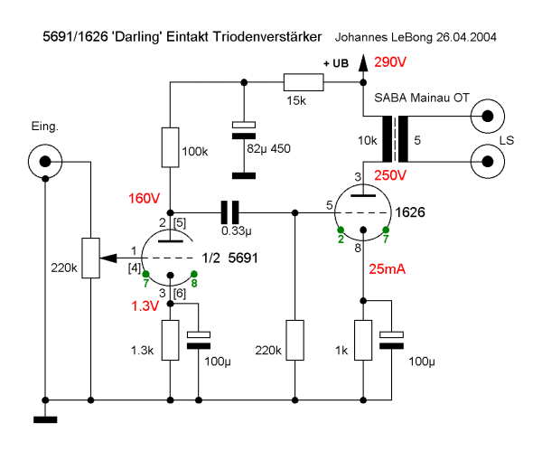

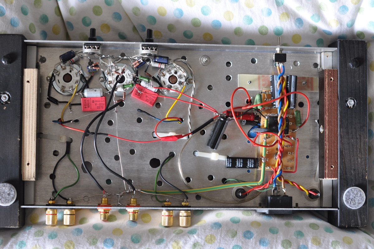

Guten Tag,
ich habe einen Probeaufbau mit zwei 1626 "Leistungs"-Trioden und einer
12SL7GT fertiggestellt. Die Röhren werden über einen eigenen Trafo mit
12V Heizspannung versorgt, die sofort anliegt, wenn das Gerät am Netz
hängt. Die Anodenspannung kann separat geschaltet werden.
Jetzt das für mich rätselhafte Phänomen: Sobald die Heizung läuft, kommt
ein deutlich vernehmbahres (50Hz ?)Brummen aus den Lautsprechern. Sobald
die Hochspannung dazugeschaltet wird, reduziert sich das Brummen auf
einen kaum vernehmbaren Pegel.
Ansonsten spielt der Verstärker gut.
Hat jemand eine Idee, wo dieses nicht durch die Röhren verstärkte
Brummen herkommt?
Besten Dank und Grüsse,
Stefan

Gast #4175383
Aufbauproblem bei Traforichtung, Abschirmungsproblem, Massepunktprobleme
und Heizung ist einseitig an Masse gelegt. Bei einigen anderen
Schaltungen wurde der Heiztrafo nicht gleich an Masse gelegt sondern
über einen niederohmigen "Entbrummregler" etwa in der Mitte auf Masse
gelegt.  Also beide 6,3V-Drähte isoliert von Masse zu f und f geführt
und von f-----50 Ohm---Masse 50 Ohm------f ein Draht-Poti eingesetzt und
der Schleifer an die Masse angeschlossen.
