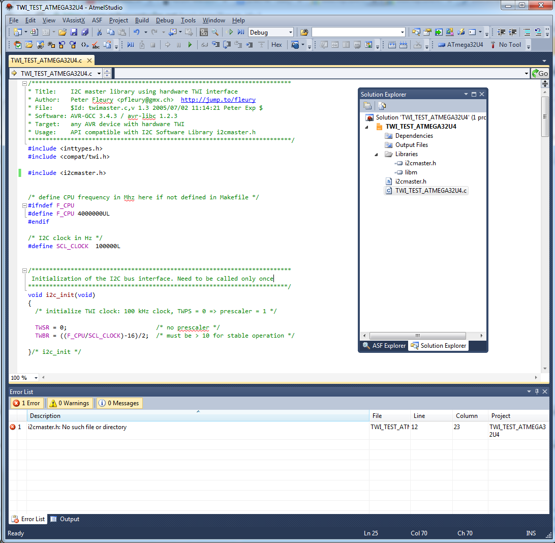

Atmel Studio 6 schluckt bei mir einfach nicht die I2C Library von
Fleury.
Liegt vielleicht dadran, dass ich bisher ohne Libraries gearbeitet hab,
aber laut Atmel Anleitung kann man da ja nicht viel falsch machen...
http://www.atmel.com/webdoc/atmelstudio/ch04s02s03s04.html

Habe nur die Library zum c-File kopiert und mit Add Library einbinden
wollen.

von Peter II (Gast)
Oliver schrieb:
> Liegt sie, und wie stell ich das in Atmel Studio ein? Add Library dann
> wohl nicht, Add existing Item geht auch nicht.
die Header Datei muss gar nicht hinzugefügt werden
> Stimmt ist sogar nur die Header-Datei.
dann brauchst du sie auch ein im Studio einzutragen.
wenn sie im lokalen Verzeichnis liegt musst du das include mit ""
schreiben und nicht mit <>

Stand in einem anderen Thread hier auch, aber bringt nichts:
Error  1  cannot find -li2cmaster.h
Error  2  ld returned 1 exit status
von Peter II (Gast)
weil jemand sie als lib hinzugefügt hat, das ist der fehler - es ist
keine lib!!!

die Datei ist doch korrekt, nur die Einstellungen im Studio nicht. Sie
darf nicht als lib hinzugefügt werden. Das geht nur mit *.a Dateien.

Erstmal danke, dass du so hilfst. Bisher hat alles mit den Standard
includes funktioniert.
Hab jetzt alle Libraries im Solution Explorer gelöscht aber die Dateien
noch im Verzeichnis der *c-Files.
Bei <> kommt:
Error  1  i2cmaster.h: No such file or directory
C:\Users\Oliver\Dropbox\Elektronik\Atmel Studio
6.2\Projects\TWI_TEST_ATMEGA32U4\TWI_TEST_ATMEGA32U4\TWI_TEST_ATMEGA32U4
.c   12  23  TWI_TEST_ATMEGA32U4
Bei "" kommt:
Error  1  undefined reference to `main'  c:/program files
(x86)/atmel/atmel toolchain/avr8
gcc/native/3.4.1061/avr8-gnu-toolchain/bin/../lib/gcc/avr/4.8.1/../../..
/../avr/lib/avr5/crtm32u4.o   1  1  TWI_TEST_ATMEGA32U4
Error  2  ld returned 1 exit status  collect2.exe  0  0
TWI_TEST_ATMEGA32U4

Hast du jetzt noch eine i2cmaster.c Datei? Oder hast du sogar eine
i2cmaster.a?
von Oliver (Gast)
*.S, aber programmiere ja in C.
Eine twimaster.c ist dabei.
von Peter II (Gast)
diese auch in den Verzeichnis legen und als Source-file im Studio
hinzufügen (add-Existing)
von Oliver (Gast)
Muss leider los, aber ein schneller Test bringt wieder:
6.2\Projects\TWI_TEST_ATMEGA32U4\TWI_TEST_ATMEGA32U4\twimaster.c  12  23
TWI_TEST_ATMEGA32U4
von Peter II (Gast)
vermutlich steht in der Datei das include auch mit <> drin.
