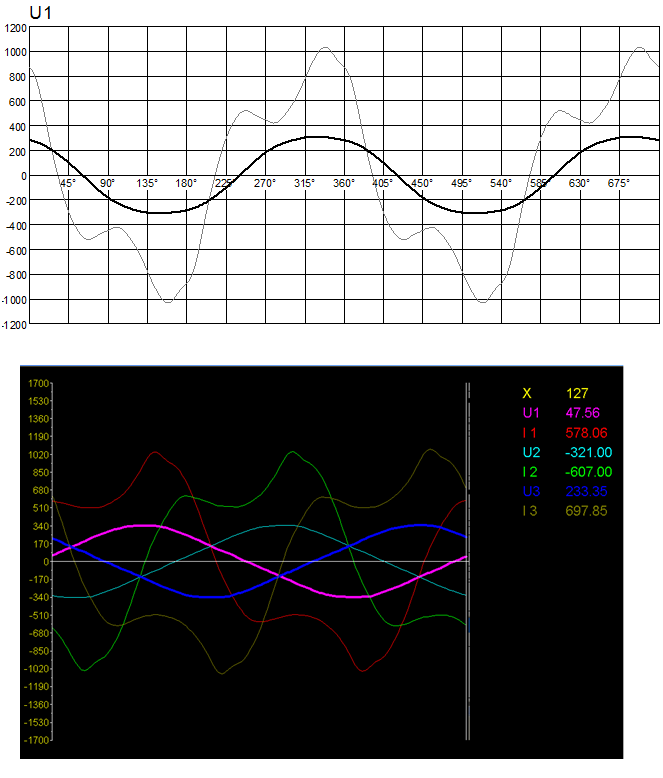

Hallo Zusammen,
ich bin gerade dabei die Strom und Spannugnssignale eines 4
Leitersystems auszuwerten. In der Stromkurve sind die ungerade
harmonischen insbesondere die dritte ausgeprägt. Jedoch zeigt mir mein
Netzanalysator nicht die Phasenverschiebungen zwischen den einzelnen
Harmonischen an. Ich habe mit einem anderen Programm den Stromverlauf
dem realen angenährt. Jedoch enthält die Grundwelle und die dritte Welle
eine Phasenverschiebung. Ich bin mir nicht sicher ob mein Messgerät da
richtig rechnet. Für die Wirkleistung nimmt er die Summe von ->
Uv*Iv*cos(phasenverschiebungswinkel der jeweiligen harmonischen) von v=0
bis v=45. Aber ich komme einfach nicht auf diesen Wert ? Pf c ist
angeblich der Leistungsfaktor aber er hat hier nur den
verschiebungswinkel zwischen den Grundschwingungen von Strom und
Spannung mit dem cosinus verrechnet und das ist doch nicht der
Leistungsfaktor oder sehe ich das falsch ?

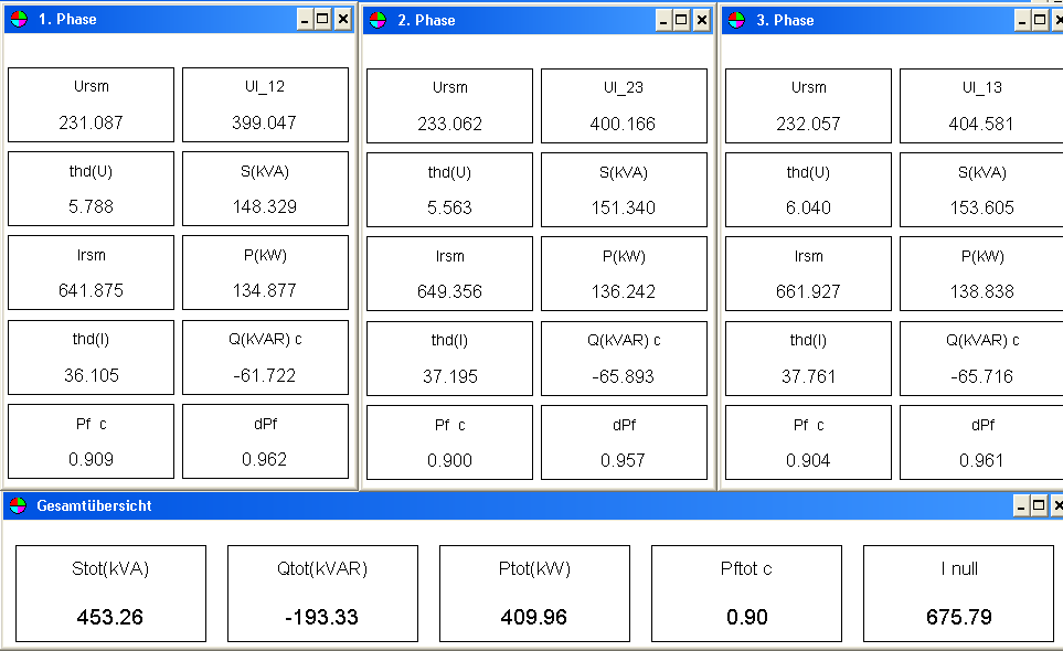

Nein das andere Problem hat sich erledigt, dann bleibe ich ab jetzt in
diesem Thread :) Mein Problem ist, dass der Netzanalysator mir nur die
die Blind- Wirk- und Scheinleistung berechnet obwohl der Strom und die
Spannung sind verzerrt sind. Da muss es doch auch eine
Verzerrungsblindleistung geben oder nicht ? Er hat die Effektivwerte der
Spannungen und Ströme direkt multipliziert und kommt auf die
Scheinleistung. Dabei hat er aus den jeweiligen Verschiebungswinkeln Pc
c berechnet mit dem cosinus. Ist das richtig ?
