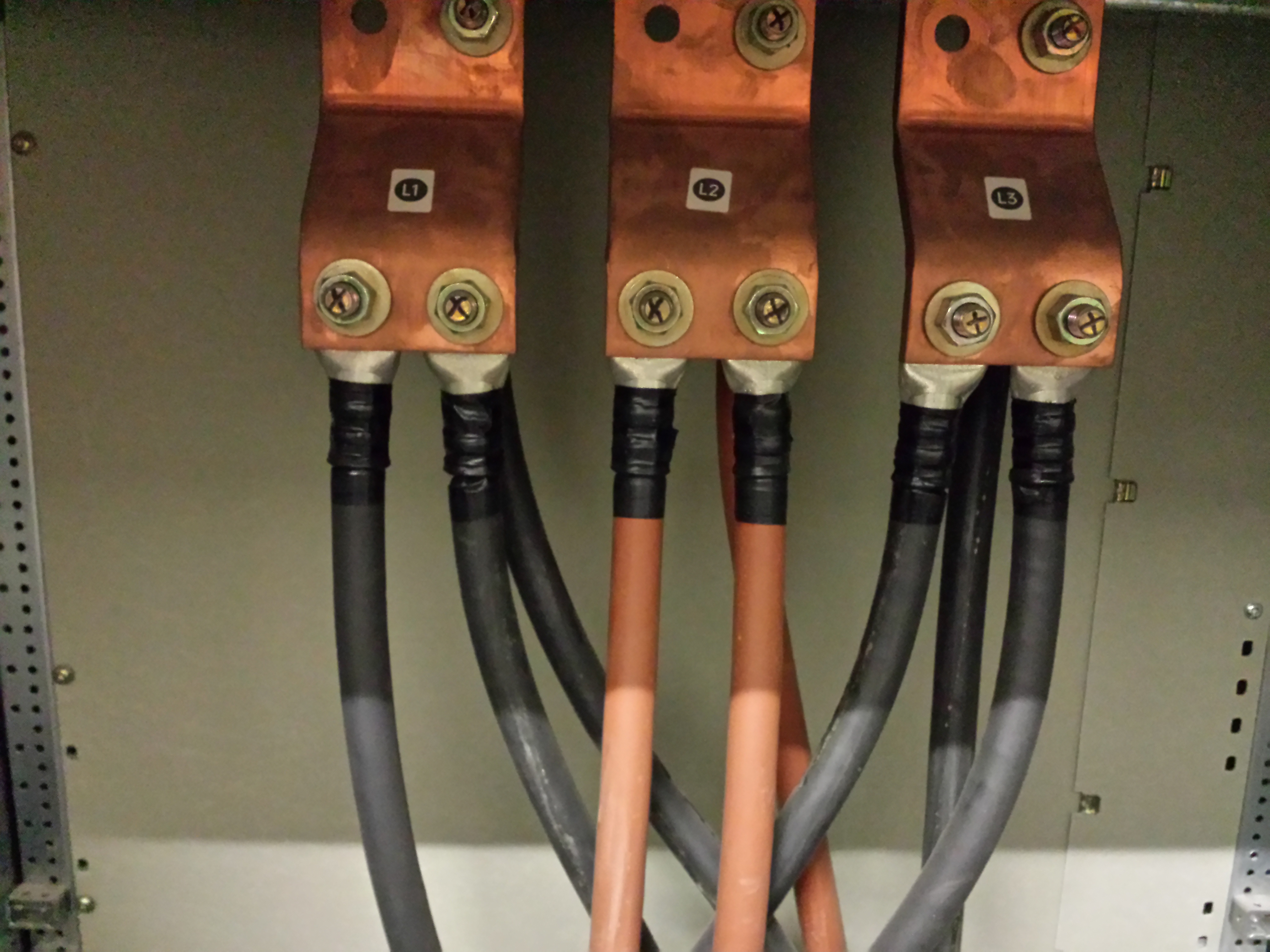

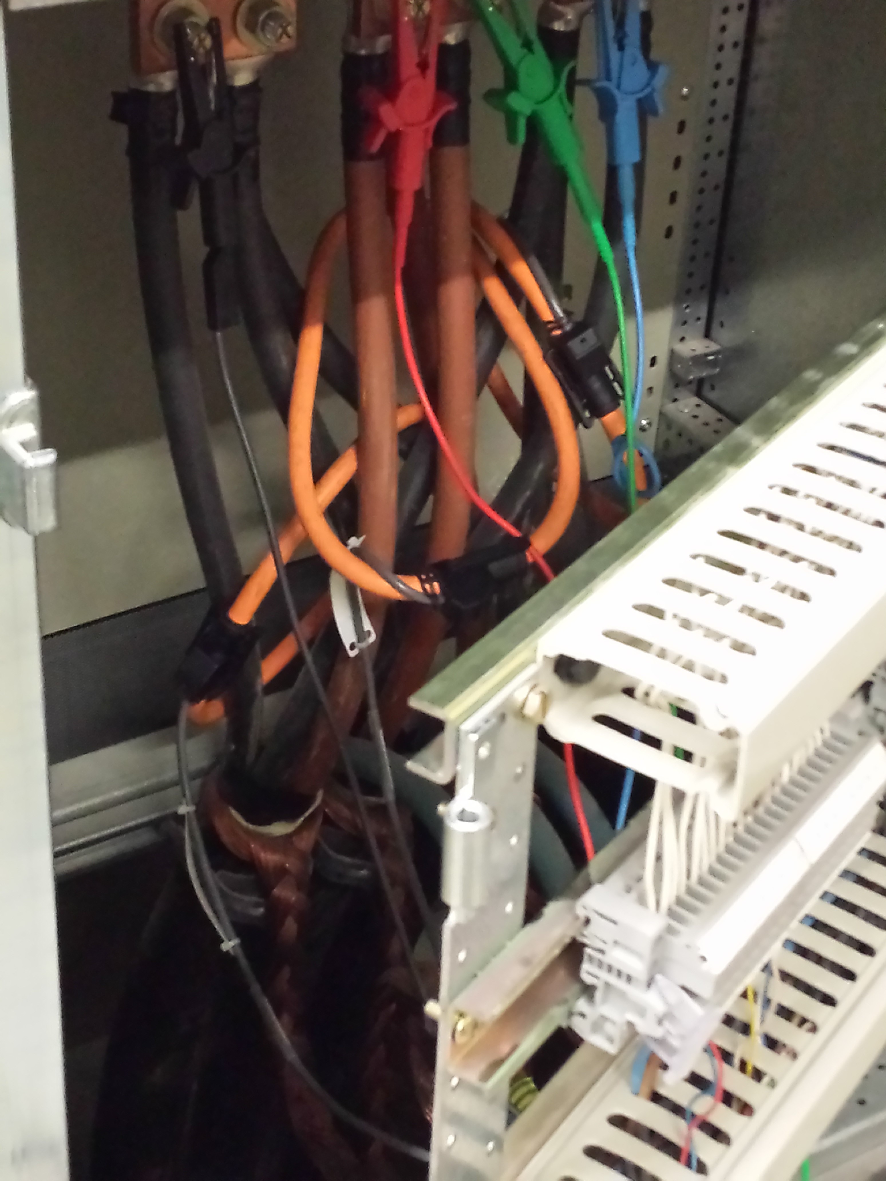

Hallo Leute,
ich stehe total auf dem Schlauch und komme nicht vorran. Ich bin gerade
dabei eine Messung an einem Synchrongenerator durchzuführen. Ich muss
jedoch ein Umweg nehmen und die Spannung an der
Niederspannunghauptverteilung messen. Es sind genau 3 Leiter vorhanden
und ich kann mir nicht erklären, warum das Messgerät mir ein Inull Strom
und 230V Spannung Phase gegen N anzeigt ? Hat jemand vielleicht eine
Idee?  Der Generator selber ist aufjedenfall Statorseitig
Sterngeschaltet.
Beste Grüße
Mati
von Mati K. (Gast)

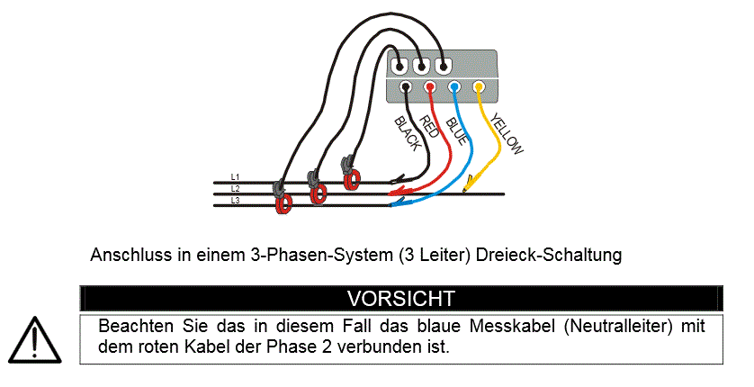

Ach jaa im Handbuch vom Netzanalysator steht, dass man die 4. Kabel
(Eigentlich Neutralleiter) auch an die zweite Phase dran muss. Also die
zweite Pahse wird als Bezugspotential herangezogen.
von Mati K. (Gast)
Ich glaube ich müsste mich Päziser ausdrücken. Ich war vorhin etwas
häcktisch. Also ich bin mir nicht sicher ob ein Neutralleiter vorhanden
ist. Wie auf dem Bild zusehen gibt es nur 3 Leiter L1 L2 und L3. Man
kann den Netzanalysator auf 3 Phasig oder 4 leiter system einstellen.
Wenn 3 leiter vorhanden sind, müsste ich laut Handbuch den 4. Kabel (
Der eigentlich an den Neutralleiter dran muss) an die Phase zwei. Das
heißt in diesem Fall wird einer der drei Phasen als Bezugs-Potential
herangezogen. Und ich verstehe trotzdem nicht , warum er ein Inull misst
und 230V zwischen jeder Phase gegen Neutralleiter.

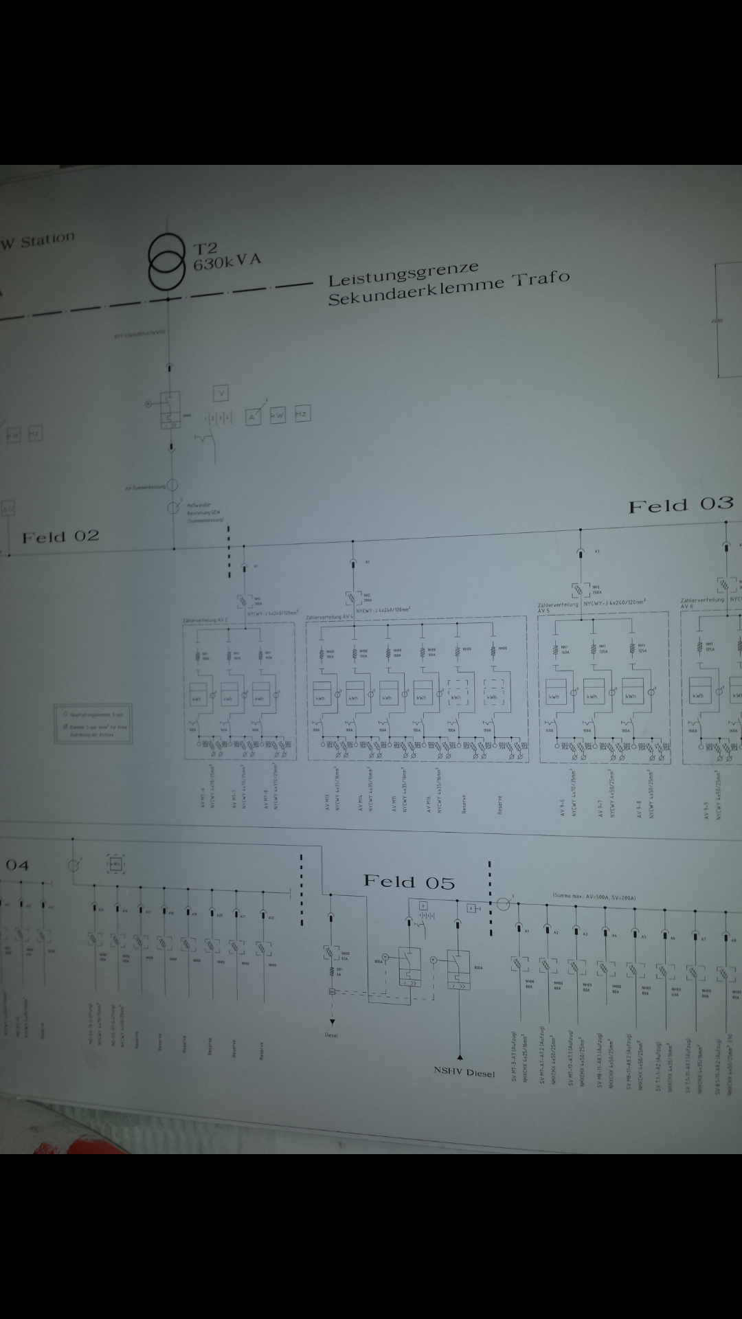

von Mati K. (Gast)
wendelsberg schrieb:
> Schaltplan?
> Was misst Du an welchen Stellen im Stromkreis?

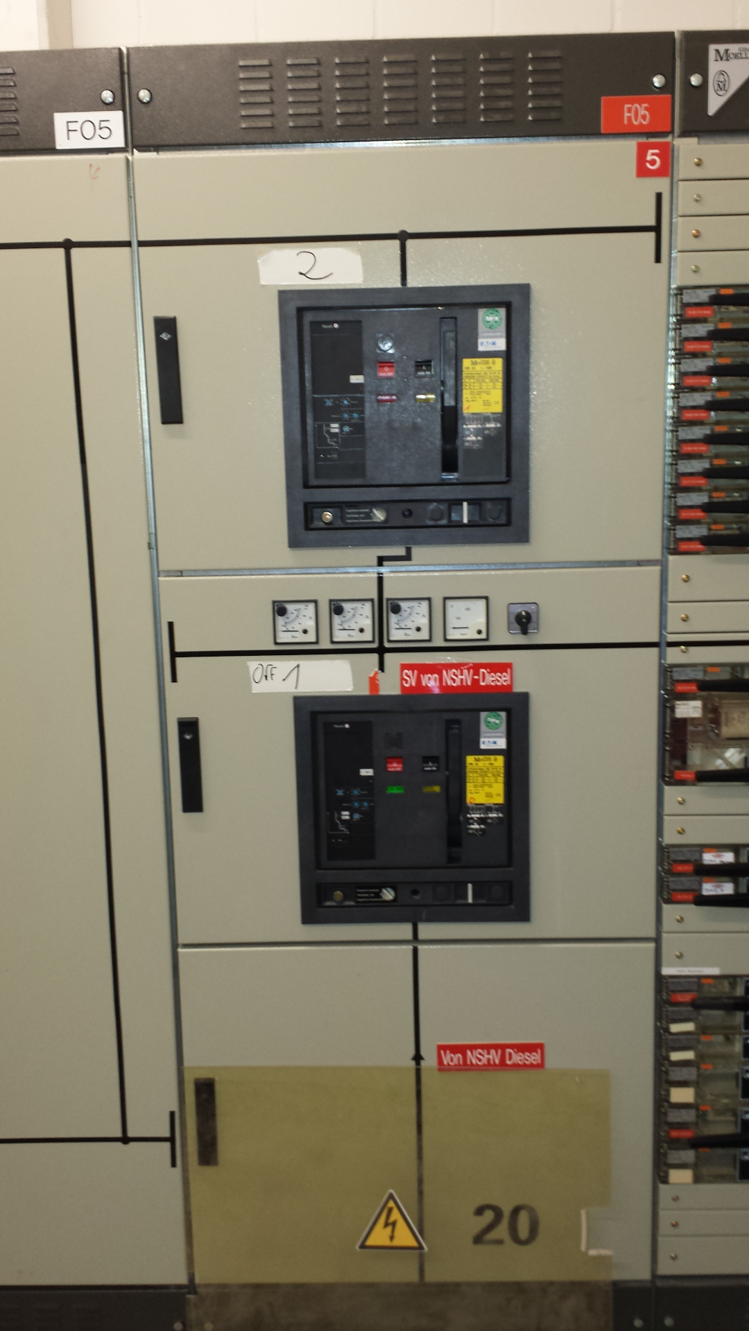

Siehe Anhang. Also messe ich hier doch direkt die generatorspannung auf
feld 5? Die drei kabeln befinden sich unten in dem Schaltschrank.
Hmmm... Ich seh wohl 1,3-fach, oder so. Ist schon spät.
https://www.mikrocontroller.net/attachment/252634/20150303_073259.jpg
Welches Messgerät verwendest du?

von Panorama (Gast)
Mati K. schrieb:
> Also pro Phase sind 3 Kabeln vorhanden, wahrscheinlich pro Phase
> aufgeteilt in 3 Kabeln.
Das solltest du mal abklären.
Außerdem sehe ich noch immer 1,3-fach. Was ist mit den blauen Adern?
Hängen die da nur so rum?

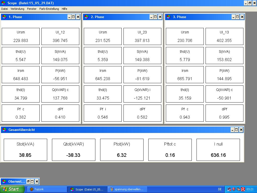

von Mati K. (Gast)
ich hatte mich jetzt lange nicht mehr gemeldet. Ich habe nun eine
erneute Messung durchgeführt.
Sync schrieb:
> Das kommt davon wenn man keinen Schaltplan zeichnet,
> keine Lust verspürt die BAL des Messgeätes zu liefern.
Es ist momentan wirklich schwierig, den IST Zustand zu ermitteln, weil
ich der erste bin, der sich mit diesem Synchrongenerator beschäftigt und
ja ich habe ein BAL. Es ist nun so:
Ich habe 9 Kabeln also 3 pro Phase und kann die Spannungen L1, L2 und L3
abgreifen (Wahrscheinlich aufgrund von Materialkosten um dicke Kupfer zu
vermeiden). Das Messgerät zeigt mir Spannungen gegen N an. Da kann es
sein, dass der Netzanalysator selber einen künstlichen Sternpunkt
erstellt und dagegen misst, was anderes kann ich mir jetzt auch nicht
denken.

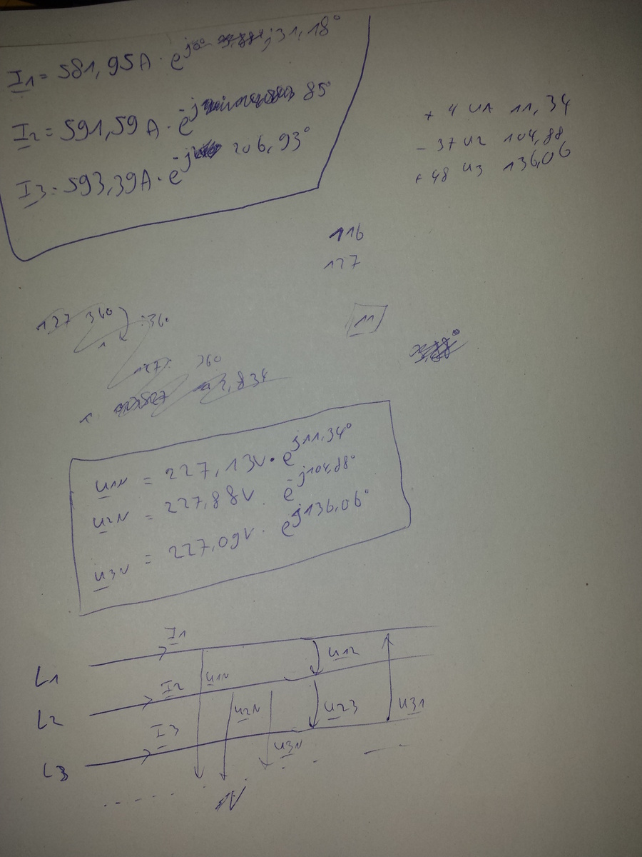

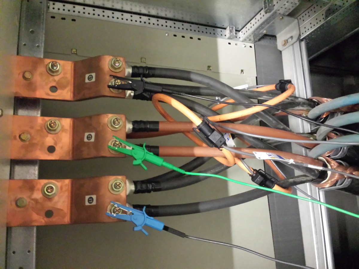

Messung: Ich habe alles angeschloßen wie auf dem bild im Anhang zu
sehen. 3 klemmen an L1-3 und den letzten an L2 (3 Leiter System
gewählt). Eine andere Variate wäre ja den letzten an N anzuschließen und
4 Leitersystem zu wählen (Was hier nicht der Fall wäre).

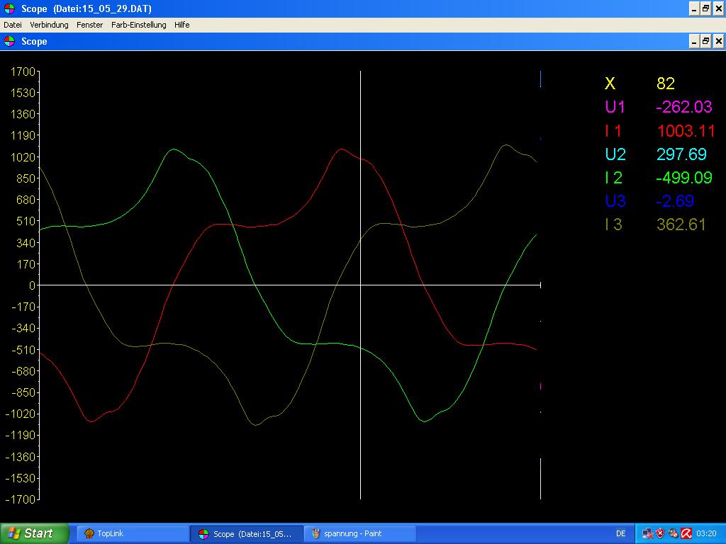

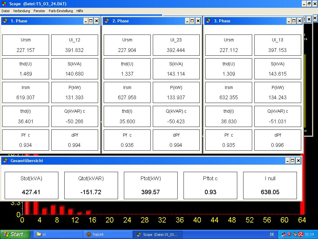

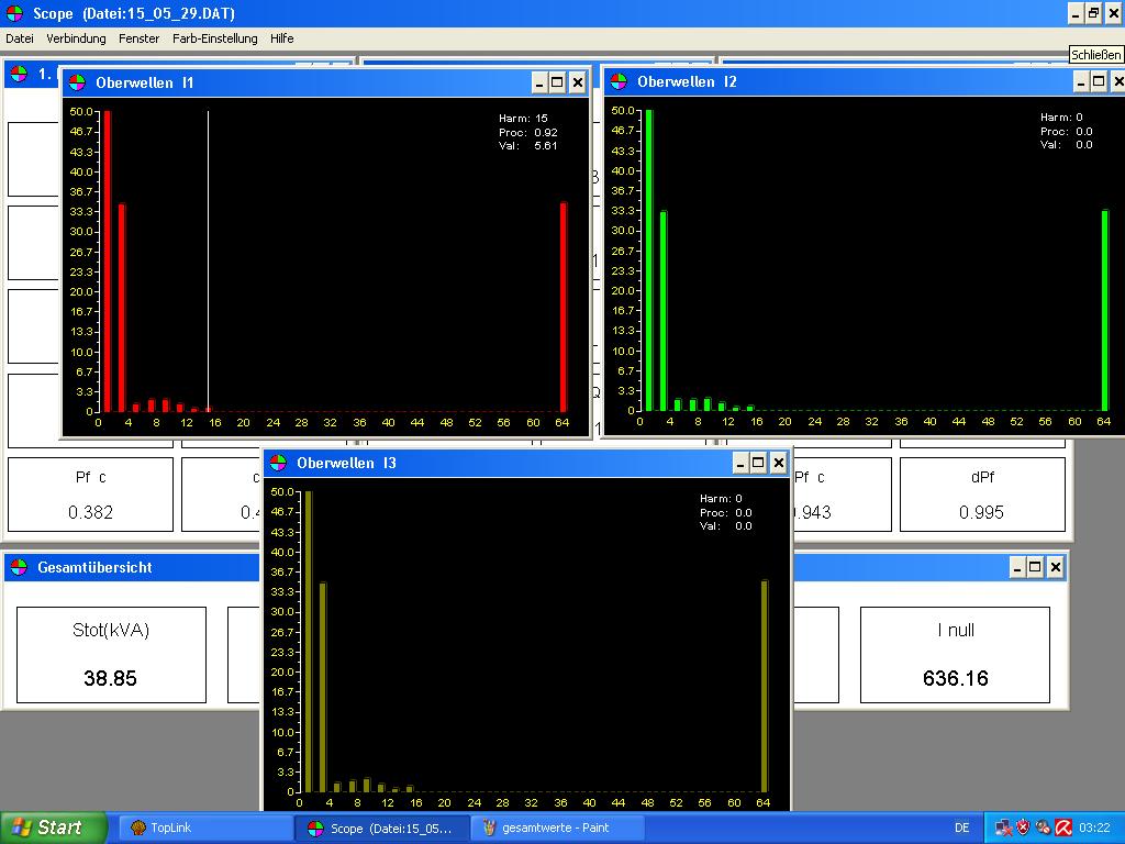

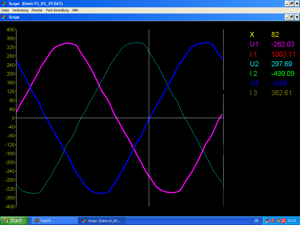

Jetzt habe ich mir ein paar Sachen mal ausgerechnet. In dem Bild im
Anhang habe ich versucht die Ströme I1 bis I3 zu berechnen. Dabei habe
ich mit den Effektivwerten der Grundschwingungen der Ströme gerechnet(Ob
das so richtig ist weiß ich nicht). Ich habe versucht herauszufinden,
wie er auf den Strom im Neutralleiter kommt. I null= 638.05A. Ich habe
dabei die Effektivwerte der Grundschwingungen genommen und habe versucht
den Nullphasenwinkel rauszulesen (ob ich das richtig rausgelesen habe
weiß ich hier auch nicht). Bei I1 -> 31.18°, I2-> 85° und I3-> 206.93°.
Ich war mir nicht sicher, wie man Ihm abliest. Jetzt mal von I1 (rot)
aus gesehen, muss ich den Nullphasenwinkel vom Nulldurchgang (Negativ in
den Positiven Wertebereich) bis zurück zum koordinatenursprung messen
oder vom Nulldurchgang vorwärts zum Koordinatenursprung ? Wenn ich die
Koplexe Knotengleichung (I1 + I2 + I3 = I null) in den Taschenrechner
eingebe, kommt bei mir ein Effektivwert von ungefähr 10 raus. Was habe
ich da falsch gerechnet ? Wäre das besser das rauszufinden oder soll ich
mich nicht damit beschäftigen, weil ja eh kein Neutralleiter zu sehen
ist ?
von Heinz V. (heinz_v)
Ist es vll ein TN-C Netz das der Generator speist? Dann ist Gelb-Grün
ein PEN Leiter (korrekterweise hätte der Elektriker alle 10cm einen
Streifen blaues Isoband um den Gelb-Grün wickeln sollen), also bis zu
den Unterverteilungen ist der PE gleichzeitig der N Leiter.

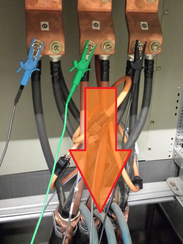

von Mati K. (Gast)
Hier nochmal die Anschlüsse die ich vorgenommen habe. ich habe die erste
Klemme an die Schrauben der jeweiligen Phasen dran geklemmt und die
vierte Klemme an nochmal an phase 2 angeschlossen, wie in der BAL
beschrieben. Die Stromzangen habe ich um die drei Kabel der jeweiligen
Phase angeschlossen. Oder könnte einer der drei kabeln der neutralleiter
sein ?

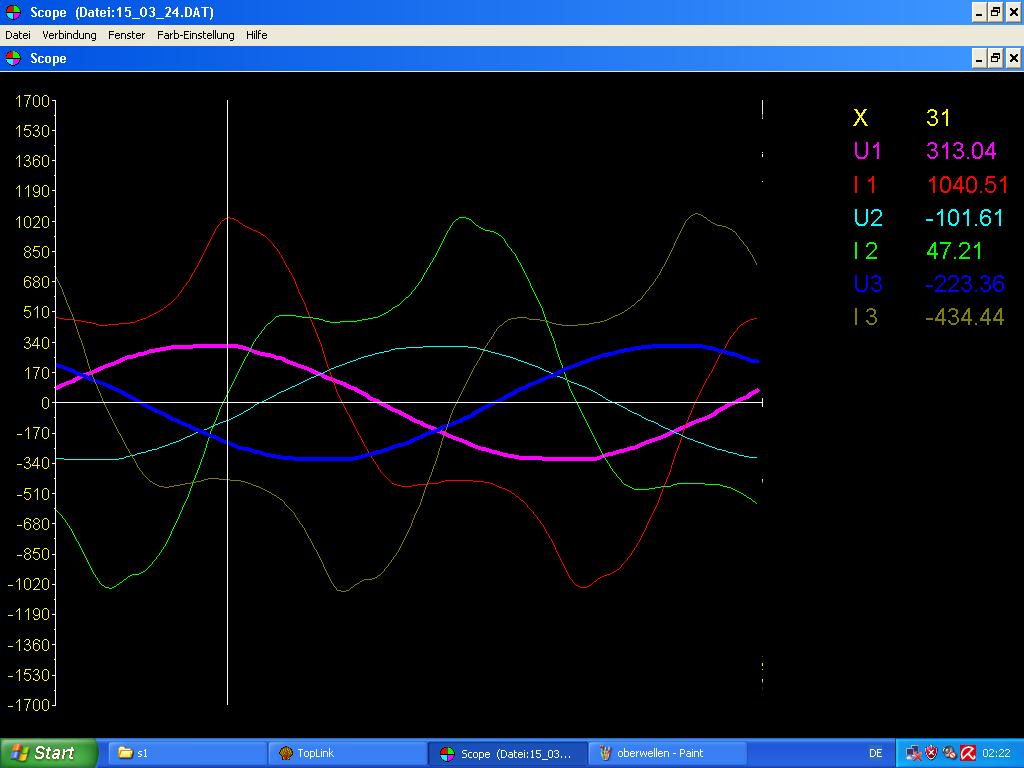

von Dominik J. (d-r-j)
Rechne bei deinen Scope Bild die Ströme zusammen.
An der markierten Stelle Gleichen sich die Ströme der 3 Phasen nicht
aus.
Also nimmt das Messgerät wohl an, das der Strom der ja irgendwo fließen
muss, durch den nicht gemessenen Neutralleiter fließt.
Zusammengerechnet aus den Werten von spannung_strom.JPG : 653 Ampere
Stimmt ja mit den angegebenen 638 Ampere ziemlich überein.
Wenn es wirklich keinen irgendwo verbundenen Sternpunkt gibt, muss es
sich wohl um einen Messfehler handeln.
von Panorama (Gast)
Ich wiederhole mal meine Frage:
Panorama schrieb:
> Was ist mit den blauen Adern? Hängen die da nur so rum?
Bitte um Antwort :)
Aha, das sind Starkstromkabel bei denen das Geflecht der PE bzw. PEN
Leiter ist (so lernt man(n) Zöpfe flechten), sollte dein Generator kein
sehr exotisches Dreileiter IT (Isolatet Terra, nicht
Informationstechnik) Netz betreiben, dann dürfte das der PEN Leiter
sein.
Netzformen:
http://www.schmidbauer.net/service/technische-informationen/elektrische-netzformen.html
Edit: Link hinzugefügt
von Panorama (Gast)
Nochmal mit Pfeil. Wofür sind die?
von Mati K. (Gast)
Danke erstmal für die schnellen Antworten,
Die Werte der einzelnen Phasen: I1=619.307, I2=627.958 und I3=632.355
sind Effektivwerte. Die im scope angegebenen werte sind Augenblickwerte
der Ströme und können doch nicht einfach so mit Effektivwerte verglichen
werden oder ? I null ist auch ein Effektivwert oder sehe ich das falsch
> Bitte um Antwort :)
Die unteren Kabeln hängen dort in der Luft :) also da ist nichts
angeschloßen. Ich könnte da mal am Freitag nochmal genauer nachschauen.
Soweit ich weiß war da nichts angeschlossen.
Mati K. schrieb:
> Also kann man ihn auch als Neutralleiter ansehen ? wo schließe ich denn
> dort meine Klemmen an ?
Ein PEN Leiter ist gleichzeitig PE und N. Was Versorgt der Generator
denn? Ist das ein BHKW? Wo führt das Geflecht hin? Ist dort nur das
Schaltschrankgehäuse und eine PE Schine geerdet, oder führt von dort
eine Blaue Leitung fort? Steht die Netzform evtl. in der
Anlagendokumentation, oder auf dem Typenschild? Ich persönlich kenne
keinen Fall wo kein N Leiter erforderlich wäre.

Dieselmotor) im Notbetrieb (Ausfall der AV) ein wichtigen Teil eines
Rechenzentrums. Die Messungen fanden nur im Rahmen eines Probebetriebes
statt (Im Netzparallelbetrieb zur AV). Am kommenden Freitag findet
erneut ein Probetrieb statt. Ich werde mal genauer auf das Geflecht und
die freiliegenden Blauen Kabeln achten und ein foto mal Anhängen.
Du hast recht, die Werte kann man nicht einfach vergleichen. Ich wollte
nur aufzeigen wie das Messgerät auf den Neutralleiterstrom kommen kann.
Aber zu dem Zeitpunkt stimmen die Angaben ziemlich überein.
von Mati K. (Gast)
Hallo alle zusammen,
ich habe nun eine Messung durchgeführt und mir das ganze nocheinmal
angeschaut und siehe da, es ist ein PEN Leiter vorhanden. Ich habe
nochmals gemessen siehe Anhang. Ich verstehe nur nicht was nun mit dem
Leistungsfaktor los war ? Die erste phase zeigt ein faktor von 0.382 ?
da wird ja kaum was von der Scheinleistung verbraten ?  die zweite Phase
eben so. Die dritte sieht realistischer aus. Er zeigt mir auch in der
ersten Phase den Leistungsfaktor kapazitiv an ? obwohl die Spannung
voreilt ! wieso ist das so oder macht das messgerät mir faxen ? Die
stimmen auch nicht. Die zweite phase angeblich induktiv aber hier eilt
die spannung nach ? Und wie berechne ich jetzt genau Inull ? wie kommt
er auf den wert ? Ich habe die effektivwerte der Ströme mit dem
ensprechenden Phasenwinkeln komplex addiert und ich komme auf werte
zwischen 20A und  30 A was mache ich da falsch ?
von Peter R. (pnu)
Das phasenrichtig addieren usw. passiert richtig nur bei reinem Sinus.
Hier ist die Amplitude der 3. Harmonischen ja fast 50%, was den Strom
belangt, da man da nahe an die Sättigung des Eisens herankommt.
Bei einem Anteil der 3. Harmonischen, wie er hier vertreten ist, werden
die Ergebnisse ziemlicher Unsinn, wenn man (als Mittelwerte gewonnene)
Messwerte ahnungslos addiert.
Zum Beispiel haben die dritten Harmonischen des Stroms in
Drehstromsystem eine Phasenverschiebung zueinander von 3x120Grad,
addieren sich also in Neutralleiter direkt. I-Null der Oberwellen ist
dann das Dreifache einer einzelnen Phase.

von Peter R. (pnu)
Z.B. gibt es in der Maschine dann zwei Drehfelder, eines mit 50Hz und
eines mit 150Hz rotierend. Die durch die Last zusätzlich entstehende
Phasenverschiebung wird dann die Phasenverschiebungen in den drei Phasen
munter durcheinander bringen. (einfach grauenhaft!)
In einem Dreiphasentrafo in Dreieckschaltung bildet z.B. die
3.Harmonische nicht die Spannung Null, wie bei der Grundwelle, sondern
das Dreifache der Oberwellenspannung. Beim Schließen des Dreiecks
entsteht dann für die Oberwellen ein Kurzschluss.
Eventuell kann man das mit einem Simulatorsystem nachstellen in dem man
eine 50Hz-Quelle und eine 150Hz-Quelle für jede Phase geschaltet hat und
dann mit den Phasenverschiebungen spielt.
Ich weiß zwar, dass wegen des hohen Oberwellenanteils schaurige
Messwerte entstehen, muss aber bezüglich irgendwelcher Lösungsvorschläge
passen.
 Das geht wohl nur, wenn man genau weiß, was man messen will und
meistens auch nur bei einer einfachen Schaltung, in der nicht
irgendwelche andre Lasten mitmischen wie z.B. in einer Verteilung.
Nicht umsonst stellen sich die EVUs so zickig an, wenn der
Oberwellenanteil im Netz zu hoch wird.
Schade, dass ich da nicht helfen, sondern nur "schwierig, schwierig"
unken kann.
